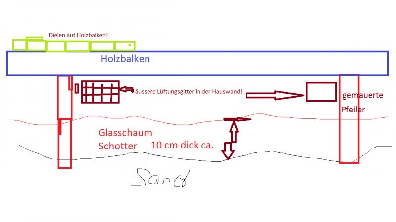

Hallo, ich hätte da mal eine Frage!
Ich wohne im Sandweg, das heißt das Haus ist auf Sand gebaut und gute 100 bis 115 Jahre alt genau weiß das niemand! "
Meine Frage im Wohnzimmer haben wir immer kalte Füße. Die Holzbalken liegen nur auf Sand darüber dann die Dielen!
Meine Frage nun reicht es wenn ich die Fläche ca. 22 Quadratmeter mit Glasschotter ausschütte?
Und welche Körnung!
Ich Frage deshalb weil ich keine Folie einbauen möchte zu viel Aufwand! "
Funktioniert das hält dies die Feuchtigkeit ab und dämmt das auch?
Und wenn wie dick muss die Glasschotter Schicht dann sein?
Danke MfG

    Nur damit wir ihr Ansinnen richtig verstehen ...
    Sie wollen die komplette Dielung rausreißen? Sie wollen die alten Balken liegen lassen? Sie wollen in die Gefache 20 cm Glasschotter füllen? Das bringt gar nix, denn Glasschotter hat einen Wärmedämmwert wie Waschkies.
    Oder meinen Sie Schaumglasschotter mit einem lambda von 0,085? Davon bräuchten Sie dann nach heutigen Maßstäben eigentlich 30-40 cm um es so richtig warm zu haben an den Füßen.

    Ergänzung! Sorry ich bin halt völiger Laiel

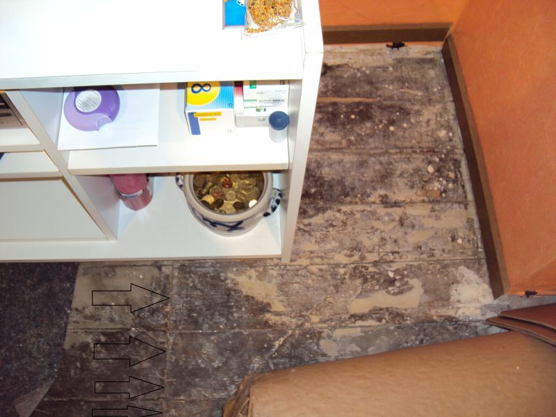

    Gut das kann niemand wissen hier! Da ist ein Rest Kamin drinnen der nicht mehr gebraucht wird und im Dachgeschoss abgebaut ist!
    Der ragt 70 cm in den Raum hinein!
    Links vom Kaminrest sind 70 cm lange Schnittkanten in den Dielenbrettern zu sehen!
    Es sind aber die alten Dielenbretter! Ich könnte mir vorstellen, das dies irgendwann einmal irgendeiner, aus irgendwelchen mir unbekannten Gründen als Zugang genutzt hat!
    Heißt das wären dann ca. 70 cm x 70 cm nimmt man diese Dielenbretter dort hinaus!
    Das sollte mehr als ein Badewannen Stöpsel sein und selbst ich mit Bierbauch, sollte dort bequem rein und raus kommen!
    Ein Hinweis dort war immer eine Katze drinnen als wir einzogen ich habe den Zugang von außen dann mit Edelstahl Lochgitter verschlossen als die Katze unterwegs war!
    Ist nun lockere 18 Jahre her! Ich meine auch ich habe damals mit einer Taschenlampe reingeleuchtet das die Balken nicht direkt auf Sand liegen! Sondern auf gemauerten Pfeilern!
    Ich weiß auch die Tiefe des Loches oder des Hohlraumes nicht mehr!

  7. Dielenboden öffnen: Ursachenforschung im Altbau
    Versuch macht klug!
    Also hier ist es wohl gut zu sehen!
    Die Pfeile deuten die Schnittkanten an!
    Dies wird sicher niemand aus Jux und Dollerei gemacht haben!
    Warum weiß ich nicht!
    Golfdschatz! Reparaturen! Langeweile! Wollte sehen was darunten ist? MfG Elch

    Aber jetzt meine ich es anders ich mache einmal eine Zeichnung damit es klarer wird, ansonsten haben Sie zu 100 % Recht!

  15. Glasschaumschotter unter Dielen: Schichtstärke & Lüftung
    Ich bin kein Bauzeichner!
    Vielleicht wird es nun klarer!
    Ich will nur eine 10 bis 15 cm Glasschaumschotter Schicht
    Auf den Sandboden aufbringen!
    darüber bleiben dann immer noch ca. was weiß ich 20 bis 35 cm Luftschicht und die Lüftungsgitter werden nicht verdeckt!
    Der Sandboden ist ja was weiß ich 20 bis 22 Quadratmeter groß
    Direkt unter den Holzdielen werden wohl im Winter je nach Außentemperatur 10 bis 14 Grad sein!
    Ich denke dann in Richtung Sandboden immer kälter es wird wohl eine Art Schutzschicht entstehen?
    Meine Frage bringt es etwas wenn ich den Sandboden mit einer 10 bis 15 cm starken Schicht abdämme!
    Ohne diese Plast Planen!
    Ich müsste doch wenigstens etwas Kälte fernhalten und die Feuchtigkeit des Sandbodens, Oder?

  16. 🔴 Warnung: Belüftete Luftschicht dämmen ist ineffizient!
    Bringt reineweg gar nichts
    außer ein Loch in der Kasse. Wozu wollen Sie das Erdreich dämmen, wenn die Luftschicht zwischen Erdreich und Fußboden belüftet ist und auch bleiben soll?!
    Was soll das bringen? Die Luft zwischen Fußboden und Erdreich wird kaum wärmer werden durch den Einbau von Glasschaumschotter.
    Da macht die Sache mit dem Klicklaminat auf Dämmmatte echt mehr Sinn.
