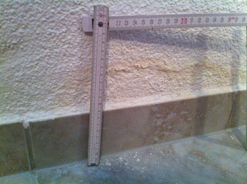

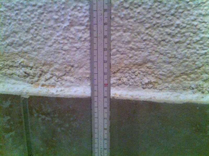

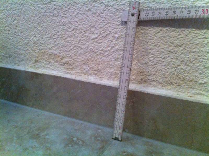

Hallo Hobby Handwerker und Spezialisten,
wir besitzen seit ca. 6 Jahren ein Haus. Seit 2-3 Jahren sehe ich von innen im Keller, oberhalb vom Sockel stellenweise abplatzende Farbe. Es deutet darauf hin, dass die Feuchtigkeit an der Mauer hochsteigt.
Wir haben das Haus selber gebaut und darauf geachtet das alle Mauerwerke mittels Bitumen-Matten gegen aufsteigende Feuchtigkeit geschützt werden. Kellerwände haben wir mittels Bitumenspachtel abgedichtet + 6 cm Styrodur + Noppenfolie + mind. 50 cm. Schotter und Drainageschlauch ums ganzen Keller gelegt. Bitumenanstrich über Außenkante Fundament (30 cm tief) war für uns selbstverständlich. Katja-Folie im Keller um Estrich zu schützen.
Trotzdem feuchte Wände.
Nach meiner Recherche stellte ich fest, dass nach starkem Tauwetter oder Dauerregen die Bodenplatte nass wird.
Nun meine Vermutung: Grundputz berührt an manchen Stellen Betonplatte und zieht Wasser hoch.
Spontan kam mir Idee, eine Grundierung (Injektionsmittel) zwischen Katja-Folie und Bodenplatte zu schütten um so große Bohraktion/Abrissforschungen zu ersparen. Grundierung kann sich von mir aus über ganze Bodenplatte im Zimmer (25 m²) verteilen und so die Kapillarwirkung zu stoppen.
Was sagen die Experten.

  2. Ursachenforschung: Drainageschlauch & bindiger Boden bei feuchter Kellerwand
    Ohne eine Zeichnung kann man nur vermuten
    Liegt der Drainageschlauch tief genug, d.h. die Oberkante etwa auf Höhe der Unterkante der Bodenplatte?
    Haben wir bindigen Boden (= Lehm) oder Sandboden?
    Ich vermute bindiger Boden.
    Die Horizontalabdichtung in den Wänden sollte mit 500-er Dachpappe erfolgen. Mit Bitumen (Bahnen?) an dieser Stelle, kann die Wand durch den Erddruck eingedrückt werden. Außen reißt dann der Bitumenspachtel.
    Diese Abdichtung wird üblicherweise über der ersten Steinlage eingelegt. Aus leidvoller Erfahrung empfehle ich eine Lage unter und eine zweite Lage über der ersten Steinlage.
    Diese Dachpappe ist 1 cm breiter als das Mauerwerk. Durch den Überstand soll die im Innenputz aufsteigende Feuchtigkeit abgesperrt werden.
    Vermutlich trifft es nicht zu: Aber, kann die Feuchtigkeit im Sommer durch Lüften eingebracht worden sein?
    Tritt aus dem Drainageschlauch denn Wasser aus?

  3. Feuchte Kellerwand: Hangwasser, Drainage & lehmiger Boden als Ursache?
    Hallo, mit der Bitumen Bahnen meinte ich ...
    Hallo, mit der Bitumen Bahnen meinte ich Hallo, mit der Bitumen Bahnen meinte ich Dachpappe die dafür verkauft wird um Wände gegen aufsteigendes Wasser zu schützen.
    Drainage liegt tief genug. Ob da Wasser austritt kann ich nicht sagen.
    Boden ist teils Lehmig. Daher auch viel Schotter ums Haus (Keller) herum.
    Wir wohnen am Hang wo auch viel Wasser vom Berg runterkommt.
    Die Wände sind aus Schalungssteinen die mit Beton ausgegossen worden sind.
    Im Sommer mit wenig Regen trocknet alles aus und ich kann es neu streichen.
    Wie gesagt, ich vermute, dass es irgendwo Kontakt zwischen Putz und Bodenplatte gibt. Da die Feuchtigkeit nur Stellenweise (Regenseite) austritt.
    • BAU.DE / BAU-Forum: 1. Bild zu Antwort "Feuchte Kellerwand: Hangwasser, Drainage & lehmiger Boden als Ursache?" auf die Frage "Feuchte Kellerwand oberhalb Sockel: Ursachen, Sanierung & Kosten?" im BAU-Forum "Keller"
    • BAU.DE / BAU-Forum: 2. Bild zu Antwort "Feuchte Kellerwand: Hangwasser, Drainage & lehmiger Boden als Ursache?" auf die Frage "Feuchte Kellerwand oberhalb Sockel: Ursachen, Sanierung & Kosten?" im BAU-Forum "Keller"
    • BAU.DE / BAU-Forum: 3. Bild zu Antwort "Feuchte Kellerwand: Hangwasser, Drainage & lehmiger Boden als Ursache?" auf die Frage "Feuchte Kellerwand oberhalb Sockel: Ursachen, Sanierung & Kosten?" im BAU-Forum "Keller"
  4. Drainage verstopft? Hangwasser als Ursache für feuchte Kellerwand
    Mit einer funktionierenden Drainage sollte
    es eigentlich kein Wasser in der Wand geben.
    "Wir wohnen am Hang wo auch viel Wasser vom Berg runterkommt. "
    Dieses Wasser könnte die Drainage zugeschwemmt haben. Dann würde vor allem an der Hangseite die Feuchtigkeit auftreten.
    Nun kann man die Drainage aufgraben, neu schottern und hat für 3 oder 4 Jahre einen trockenen Keller. Oder man hindert das Oberflächenwqasser an seinem Weg in die ehemalige Baugrube.
    Einige Betonplatten zur Wegeinfassung in 1 bis 2 m Abstand vor dem Haus so eingraben, dass sie das Wasser ableiten könnten den Spuk beseitigen. Auf jeden Fall eine schnelle und billige Lösung. Dann kann man immer noch die Drainage sanieren und einen Kontrollschacht vorsehen.
