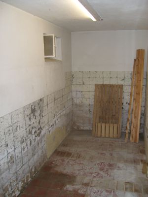

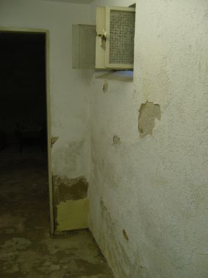

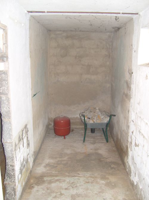

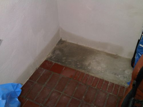

  6. Kellerzustand: Fotos von Schäden vor und nach Sanierung
    Hier noch ein paar Fotos ...
    3 Bilder unmittelbar nach Kauf und Entfernung der Fliesen
    1 Bild zum neuen Schaden (bevor wir den Putz entfernt haben)

  9. Feuchtigkeit im Keller: Ursache durch Streifenfundament?
    Doch noch eine Frage ...
    Ist es nicht ungewöhnlich, dass das Streifenfundament auf dem letzten Bild feucht ist? Spricht das nicht dafür, dass es auch von unten "drückt"?
