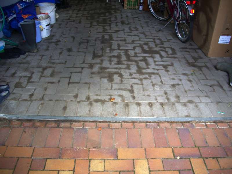

Hallo
Ich hoffe ich bin hier richtig, mit mein Problem?
Ich habe Wasserflecken auf der Bodenplatte der Garage und weiß nicht wo sie her kommen.
Garage hat eine Bodenplatte (15 cm stark) die Wände sind in Holzständerbauwerk. Gebaut wurde vor 10 Jahren und bis jetzt noch nie Probleme gehabt. Das ganze Gelände ist ca. 80 cm aufgefüllt. Die Wände der Garage Eine Seite grenzt ans Haus Dachkehle zwischen Haus und Garage ist OK. Die Rückfront der Garage, habe dort die Pflastersteine weggenommen und Aufgebuddelt ist auch OK. Garageneinfahrt der Hof ist 12 m lang, leichtes Gefälle zur Straße hin. Die 4. Seite steht auf der Grenze, der Nachbar hat dort vor 1 Jahr ein Geräteschoppen gebaut. Hatte mir die Seite angeguckt das Wasser fängt er in Behälter auf, der überlauf wohin geht der? weiß ich nicht. (Nachbarschaftsverhältnis ist nicht gut).

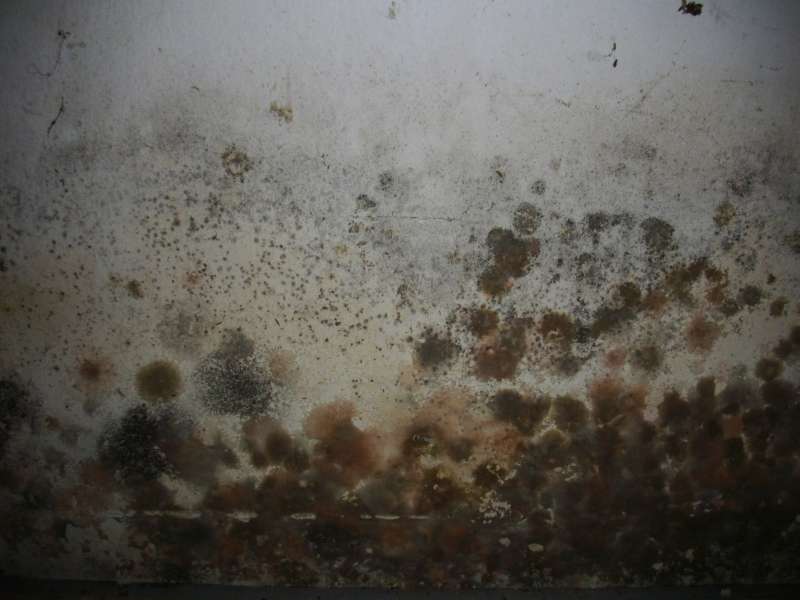

Habe jetzt schon Schäden an den Wänden Schimmel und Pilze.
So nun meine Frage: Kann man Wasser orten wo es her kommt, ob es aufsteigendes Grundwasser.
Wenn mein Nachbar vielleicht ein Entwässerungsschacht dierckt an der Garage gemacht hat und das Wasser jetzt vielleicht unter dem Fundament läuft und von dort durch die Bodenplatte ist dies überhaupt möglich? Wenn ich dies nicht beweisen kann was mach ich? (Bundesland ist NRW) Würde mich über eine Antwort sehr freuen. Danke

  2. Feuchtigkeit messen: Ursachenforschung durch Messwertvergleich
    Hallo Werner,
    man kann Feuchtigkeit in Baustoffen messsen,
    und durch Vergleiche der Messwerte auch
    auf die Richtung der Ursache schließen.
    Die Bilder zeigen aber schon eine intensive und flächig recht ausgedehnte Feuchteeinwirkung, die man dann auch am Ortstermin durch gezielte Suche und ggf. durch eine kleine Suchschachtung herausbekommt.
    Hierzu müsste der Nachbar schon kooperieren. Zeigen Sie ihm ruhig den derzeitigen Zustand. Ein zeitlicher Zusammenhang besteht ja wohl mit dem Bau seines Gerateschuppens.
    Die Art und der Zeitpunkt 80 cm Geländeanfüllung würden mich noch interessieren und Bilder von der Gebäudestellung.

    (Die Art und der Zeitpunkt 80 cm Geländeanfüllung würden mich noch interessieren und Bilder von der Gebäudestellung.)
    Nun die ganze Siedlung 15Häuser stehen auf einer ehemaligen Feuchtwiese. Jeder musste sein Grundstück beim Bau damals auffüllen (vor 10 Jahren). Bilder vom Gebäude werden nachgereicht. Wenn man das Wasser orten kann wo es her kommt, könnte ich den Nachbar doch für endstandene Schäden haftbar machen. Wenn er nicht kooperiert, wovon ich ausgehe. Wie ist das denn rechtlich hätte der Nachbar mich nicht erst fragen mußen als er den Geräteschoppen bei der Garage baute. Gut er hat aber ca. 15 cm Luft dazwischen gelassen, also nicht drangebaut.
  4. Garagen auf Grenze: Nachbarschaftlicher Umgang bei Wasserschäden
    Hallo Werner,
    es ist allgemein üblich, dass benachbarte Garagen nebeneinander auf der Grenze stehen. (steht sicher auch bei Euch im Bebauungsplan)
    Nur darf dadurch dem anderen kein Schaden entstehen.
    Zeig Ihm erst mal Deinen Wandschaden.
    ... uns Deine Bilder.
