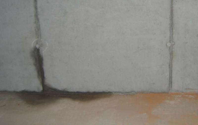

bei der Schalung unseres Kellers wurden Gewindestangen verwendet, die durch den WU-Beton gehen. Die Löcher wurden mit Plastikstopfen "abgedichtet". An den Außenwänden wurde eine Bitumenschicht und Perimeterdämmung aufgebracht.
Es handelt sich um eine Doppelhaushälfte, bei der die Seite zum Nachbarn dies nicht erfolgt ist, da zur Nachbarwand eine Gummilippe angebracht ist, die somit eine wasserdichte Wanne zwischen den beiden Häusern bildet. Dass diese dicht ist, zeigt sich daran, dass momentan in dieser ca. 5 cm breiten Spalte das Aufgrund Regens das Wasser einen Stand erreicht hat, der über den unteren Plastikpfropfen steht. bei 50 % der Pfropfen dringt nun sichtbar Wasser ins Haus ein. Die Pfropfen taugen m.E. wohl nichts.
Meine Angst ist nun, dass bei starkem Regen, wenn das komplette Haus in drückendem Wasser stehen könnte, das Haus an den Außenwänden lediglich durch die 3-4 mm Bitumen geschützt ist. Sollte diese Schicht im Laufe der Jahre mal eine Leckage aufweisen, habe ich die Bescherung.
Mein Bauträger ist der Meinung, dass diese "Stöpsel" Stand der Technik sind und durch die Notwendigkeit der verschalungsbedingten Gewindestangen auch nicht vermieden werden können.
Wieso verwendet man dann WU-Beton, wenn man sich letztendlich auf 3 mm Bitumen verlassen muss, da die Stöpsel im Ernstfall zu 50 % versagen?
Wie seht Ihr das?
Besten Dank!
🔴 KRITISCH: Die Abdichtung der Gewindestangenlöcher mit einfachen Plastikstopfen ist bei wasserundurchlässigem (WU-) Beton nicht zulässig – dies bricht die wasserdichte Hülle systematisch und führt bei hydrostatischem Druck zu akutem Wassereinbruch.
🔴 KRITISCH: Eine 3–4 mm dicke Bitumenschicht darf niemals als Ersatz für eine intakte, durchgängige WU-Betonhülle fungieren – sie ist nicht druckwasserdicht und versagt bei Alterung, Beschädigung oder Temperaturschwankungen.
⚠️ WICHTIG: Die Gummilippe an der Nachbarwand ist keine funktionstüchtige Abdichtung gegen hydrostatischen Druck – stehendes Wasser in der Spalte weist auf fehlende Entwässerung und konstruktiven Mangel hin.
⚠️ WICHTIG: Schimmelbildung und Frostschäden im Beton sind bereits absehbar, sobald Feuchtigkeit in den Keller eindringt – langfristige Bausubstanzschäden und Gesundheitsrisiken sind nicht auszuschließen.

Der vorliegende Sachverhalt beschreibt ein kritisches Problem bei der Abdichtung eines WU-Beton-Kellers. Die Verwendung von Gewindestangen durch die Betonwand und deren nachträgliche Abdichtung mit Plastikstopfen ist ein bekanntes Risiko, das bei unsachgemäßer Ausführung zu erheblichen Feuchteschäden führen kann. Die Schilderung, dass bei 50 % der Stopfen bereits Wasser eindringt, bestätigt die mangelhafte Funktion dieser Abdichtungsmethode im konkreten Fall.
🔴 Gefahr: Die Abdichtung der Gewindestangenlöcher mit einfachen Plastikstopfen ist bei druckendem Wasser unzureichend. Die Stopfen können unter Last versagen oder durch Alterung spröde werden. Die Bitumenschicht auf der Außenseite ist kein Ersatz für eine fachgerechte Abdichtung der Durchdringungen, da sie selbst nur eine begrenzte Lebensdauer hat und bei Beschädigung der Perimeterdämmung undicht werden kann.
⚠️ Korrektur: Die Aussage des Bauträgers, dass diese Stöpsel "Stand der Technik" seien, ist irreführend. Für WU-Beton-Konstruktionen nach WU-Richtlinie sind Durchdringungen grundsätzlich zu vermeiden oder fachgerecht mit zugelassenen Systemen (z.B. Quellstopfen, Injektionsharze) abzudichten. Einfache Plastikstopfen sind keine dauerhafte Lösung für wasserdruckbelastete Bauteile.
➕ Ergänzung: Die beschriebene Situation an der Nachbarwand mit der Gummilippe und dem aufgestauten Wasser ist besonders kritisch. Hier liegt ein konstruktiver Mangel vor, da die Abdichtung zwischen den Häusern nicht dauerhaft funktionsfähig ist. Das stehende Wasser übt einen ständigen Druck auf die Stopfen aus, was das Versagen erklärt. Eine fachgerechte Lösung erfordert die Abdichtung der gesamten Kelleraußenwand bis zur Geländeoberkante.
👉 Handlungsempfehlung: Beauftragen Sie umgehend einen unabhängigen Sachverständigen für Bauwerksabdichtung oder einen Bauingenieur mit Erfahrung in WU-Beton. Lassen Sie die gesamte Abdichtungssituation, insbesondere die Durchdringungen und die Anschlüsse an die Nachbarwand, fachlich bewerten. Der Bauträger ist zur Mängelbeseitigung aufzufordern. Eine dauerhafte Sanierung erfordert in der Regel das Freilegen der betroffenen Stellen, den Einbau von zugelassenen Abdichtungssystemen (z.B. Injektionsharze oder mechanische Dichtstopfen) und die fachgerechte Wiederherstellung der Außenabdichtung.
Der Sachverhalt beschreibt eine gravierende Verletzung der WU-Beton-Anforderungen gemäß DINAbk. 18533 und DIN EN 1992-1-1: Bei wasserundurchlässigem Beton dürfen Durchdringungen durch Gewindestangen grundsätzlich nicht mit einfachen Plastikstopfen abgedichtet werden – dies stellt eine systematische Schwachstelle der wasserdichten Hülle dar.
🔴 Gefahr: Die 50 %ige Wassereintrittsrate an den Stopfenstelle beweist bereits jetzt die Funktionsuntüchtigkeit der Abdichtung; bei langanhaltendem Starkregen oder Grundwasseranstieg besteht akute Gefahr von massivem Wassereinbruch, Schäden an der Baukonstruktion, Feuchteschäden im Mauerwerk und potenzieller Schimmelbildung im Keller.
🔴 Gefahr: Die ausschließliche Verlagerung des Schutzes auf eine 3–4 mm dicke Bitumenschicht ist technisch unzulässig: Diese Schicht ist nicht für dauerhaften hydrostatischen Druck ausgelegt und kann durch Alterung, mechanische Beschädigung oder Temperaturwechsel versagen – sie ist kein Ersatz für eine durchgängige, dichte Betonhülle.
⚠️ Korrektur: Die Behauptung des Bauträgers, Plastikstopfen seien "Stand der Technik", ist fachlich falsch: Gemäß DIN 18533-2 sind nur spezielle, dauerhaft dichte, korrosionsgeschützte Gewindestangen mit integrierter Dichtung (z. B. mit Dichtscheibe und Dichtmanschette) oder nachträglich abgedichtete Bohrlöcher mit zertifizierten Injektions- oder Dichtungssystemen zulässig.
➕ Ergänzung: Die Gummilippe zur Nachbarwand bildet keine wasserdichte Wanne im Sinne einer WU-Ausführung – sie dient lediglich der Trennung und ist nicht für hydrostatischen Druck dimensioniert; der Wasserstand in der Spalte ist ein deutlicher Hinweis auf fehlende Entwässerung und unzureichende horizontale Abdichtung.
❌ Widerspruch: Die Verwendung von WU-Beton verliert jegliche Sinnhaftigkeit, wenn die wasserdichte Hülle durch nicht fachgerecht abgedichtete Durchdringungen systematisch unterbrochen wird – WU-Beton setzt eine durchgängige, dichte Betonhülle voraus, nicht eine "Ersatzabdichtung" durch Bitumen.
👉 Handlungsempfehlung: Beauftragen Sie unverzüglich einen zertifizierten Sachverständigen für Bauphysik oder WU-Beton (z. B. nach VDIAbk. 4702 oder BVS-Richtlinie) zur umfassenden Zustandsanalyse, Druckwassertest und Erstellung eines Sanierungskonzepts – eine Nachbesserung der Stopfen allein reicht nicht aus; erforderlich ist die fachgerechte Sanierung aller Durchdringungen mit zertifizierten Systemen sowie ggf. die Ergänzung einer druckwasserdichten Innenabdichtung.
