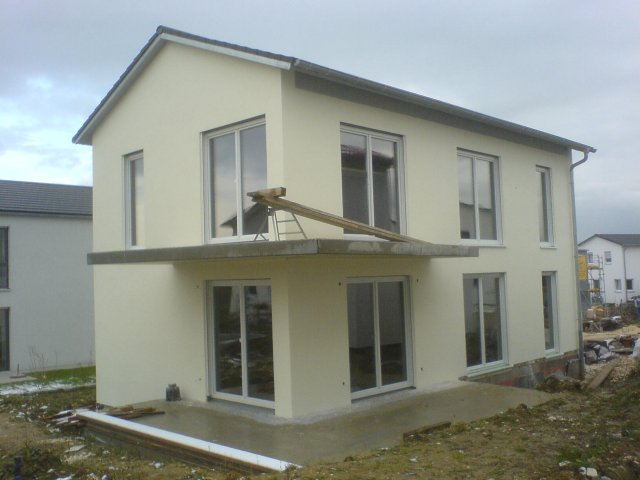

Vor einigen Monaten haben wir unser neues Haus bezogen, obwohl vieles noch nicht fertig ist. Gebaut haben wir mit Gisoplan Therm 37,5/22,5 (22,5 cm Neopor-Dämmung, U-Wert 0,13).
Ich habe nun schon (auch hier) viel über Montagezylinder, Montageplatten etc. gelesen, die vor dem Verputzen hätten angebracht werden müssen. Das hilft alles nichts mehr, das Haus ist bereits verputzt und angemalt, das Gerüst ist schon lange weg. Vielleicht hätten der Maurer, der Gipser, der Bauleiter, der Gisoton-Außendienst-Mitarbeiter oder sonst wer ja mal die Frage stellen können: Wie werden denn z.B. die französischen Balkone, ein Vordach, Briefkästen oder die Satellitenschüssel montiert?
Was würdet Ihr empfehlen? Ich danke Euch schon im Voraus für Eure Antworten und wünsche Euch schon mal "Frohe Ostern! " Erwin

WDVS Befestigung: Selbstmontage – Kosten vs. Aufwand Geländer
Wie schon geschrieben, sind wir schon vor einigen ...
Wie schon geschrieben, sind wir schon vor einigen Monaten eingezogen. Die letzte Rechnung unseres Bauleiters (auf Stundenhonorar-Basis) ist auch schon lange bezahlt.
Die Satellitenanlage werde ich auf jeden Fall selbst montieren. Und um die Geländer wollte ich mich evtl. auch selbst kümmern, sie evtl. auch selbst montieren. Es sind immerhin (franz. Balkone mit 1,4 m bzw. 2,4 m Breite gerechnet sowie ca. 13 m Balkongeländer) über 24 lfm.
