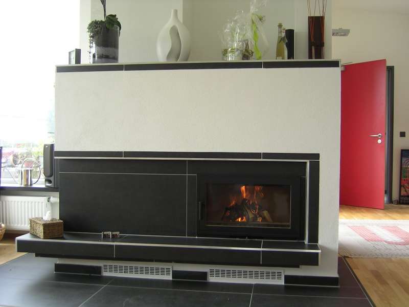

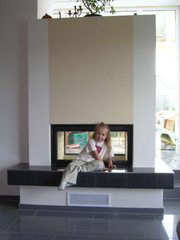

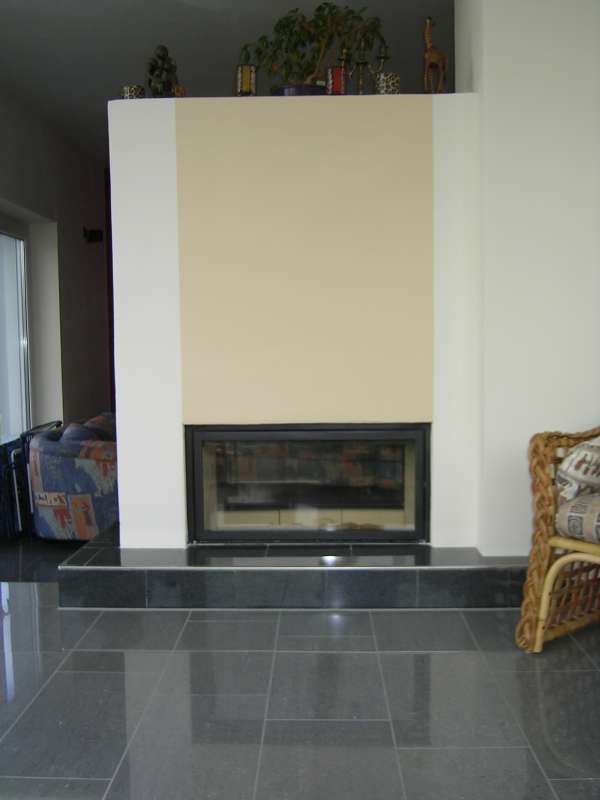

  2. Feinsteinzeug für Grundofen: Moderne, günstige Alternative
    Verbauen wir öfters ... zeitgemäßer und günstiger
    Hallo, es muss keine Ofenkachel sein. Hitze ist kein Problem. Es spricht derzeit einiges für Feinsteinzeug. Großflächig, maßgenau, günstig und nicht zuletzt passt dies zur modernen Optik.
    Frage 1 ... Nein! Frage 2 ... Nix oder der Geschmack der besseren Hälfte (sofern vorhanden) Frage 3 ... Ja!
    Grüße aus Memmingen
    Walter Haussmann

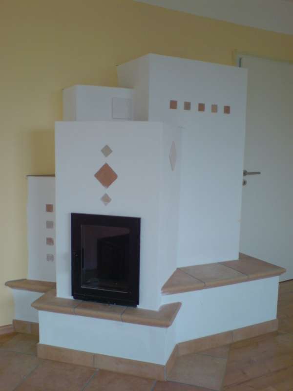

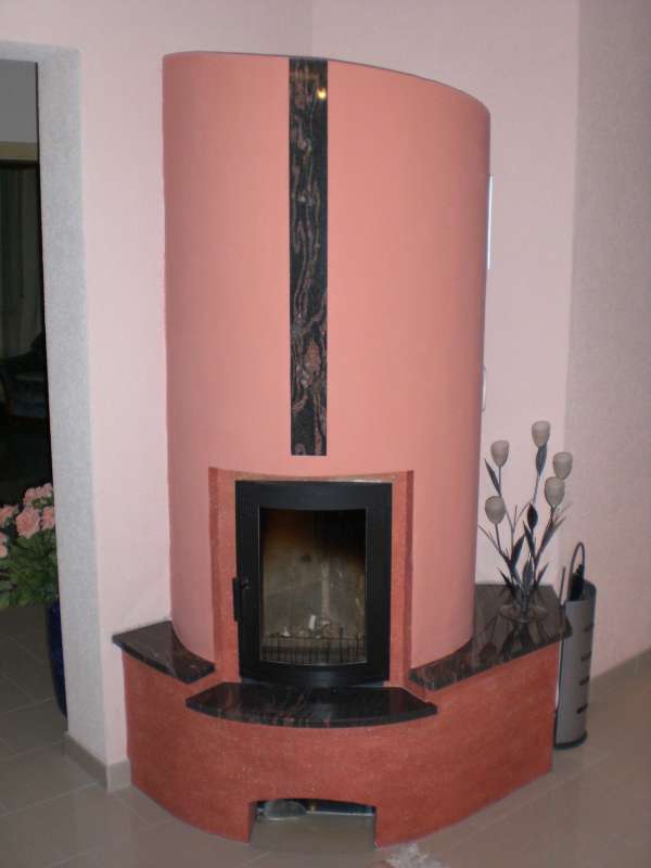

  4. Grundofen verkleiden: Feinsteinzeug – Temperatur & Montageaufwand
    Fliesen bzw. Feinsteinzeug wird mit höherer ...
    Temperatur gebrannt als Fliesen. Wenn die Sonne auf eine dunkle Fliese einstrahlt, kann auch die Temperaturen einer Ofenoberfläche aushalten. So viel zur Temperatur. Kacheln sind an Ihrer dicksten Stelle 5 cm dick  -  aber nicht unbedingt durchwegs. Das muss dann mit sogenannten Zwickern aus Schamotte verfüllt werden. Der Montageaufwand ist bei Kacheln in der Regel höher. Fliesen brauche ich nur auf die Schamottewand aufkleben und erreiche dadurch dann auch eine Stärke von 5 cm. Wer schnell und präzise mauern kann, spart sich so Zeit und Geld. Da man höchstens mal Treppenstufen auf Gehrung schneiden kann, empfiehlt es sich Fliesen/Feinsteinzeug nur auf kubischen oder eckigen Öfen zu verwenden. Bei organischen kann auch schon mal das ganze als Bruch eingebracht werden. Gehen wir mal von einer Großkeramik aus. Die hat auch "nur" eine Stärke von 2,5  -  3 cm je nach Hersteller und kostet 66x44 cm weit über 200,00 €. Und die muss auch auf eine Vormauerung aufgeklebt werden. Da kann man gut sparen und es ist nur günstig und schaut nicht billig aus. Dazu zwei Beispiele im Anhang. Wer Keramik mag soll Keramik nehmen und wer eben statt mehreren 100,00 € oder mehr nur 100,00 € ausgeben will, soll Feinsteinzeug nehmen. Das ist günstig und schaut richtig gut aus.
    Grüße aus Memmingen
    Walter Haussmann
    OSA
    • BAU.DE / BAU-Forum: 1. Bild zu Antwort "Grundofen verkleiden: Feinsteinzeug – Temperatur & Montageaufwand" auf die Frage "Grundofen mit Feinsteinzeug verkleiden: Hitzebeständigkeit, Alternativen & Risiken?" im BAU-Forum "Kamin und Kachelofen"
    • BAU.DE / BAU-Forum: 2. Bild zu Antwort "Grundofen verkleiden: Feinsteinzeug – Temperatur & Montageaufwand" auf die Frage "Grundofen mit Feinsteinzeug verkleiden: Hitzebeständigkeit, Alternativen & Risiken?" im BAU-Forum "Kamin und Kachelofen"
    • BAU.DE / BAU-Forum: 3. Bild zu Antwort "Grundofen verkleiden: Feinsteinzeug – Temperatur & Montageaufwand" auf die Frage "Grundofen mit Feinsteinzeug verkleiden: Hitzebeständigkeit, Alternativen & Risiken?" im BAU-Forum "Kamin und Kachelofen"
