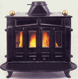

Der klassische Franklin- eine Firebox -, jedoch ohne internen Heat-Exchanger  -  wie von Franklin selbst gedacht, muss irgendwie verbessert werden, da sein Verbrennungsstoffverbrauch ja enorm ist und macht 3/4 von dem aus, der von B. Franklin selbst erreicht wurde.
Hat jemand welche handwerklichen Erfahrungen damit erworben? Ideen? Interesse?  -  Gibt es ein Forum, wo man Gedanken hierzu austauschen dürfte, vorzugsweise  -  mit Bildern und Grafiken?

  2. Franklin Ofen: Keine Zulassung – Betrieb nach 2014 unzulässig!
    Das ist, schlicht und einfach
    kein zulässiger Ofen.
    Er kann, Aufgrund seiner Bauweise, die Mindestanforderungen nicht erfüllen. Es gibt keine Prüfung, der Schornsteinfeger darf einen neu aufgestellten Ofen gar nicht abnehmen.
    Alle bereits aufgestellten Öfen der Art werden, nach 2014, aus dem Verkehr gezogen werden müssen.
    Eine Nachrüstung ist wohl nicht möglich.
    Daher kann ich nur davor warnen dass sich jemand so einen Ofen kauft.

    Ich hatte, vor vielen Jahren auch so einen Ofen. Der Brennstoffbedarf war enorm.

    Die Dinger bekommen Sie zu Hauf in den amerikanischen Heimwerkermärkten. Hinsichtlich Energieverschwendung passen die ganz gut nach da drüben ... aber nicht mehr zu uns  -  siehe Ausführung Herr Kern.

    Wir hatten auch so etwas
    ... ein wahrer Holzvernichter.
    Diese Dinger können einen offenen Kamin ersetzen, aber keine Öfen, auch wenn der Name das vermuten lässt.
    Da fehlen Züge, Speichermasse, Umluft zur Nachverbrennung, geregelte Luftzufuhr ... einfach alles, was zu einem Holzofen gehört.
