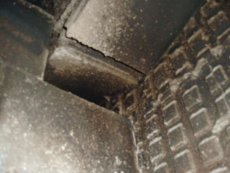

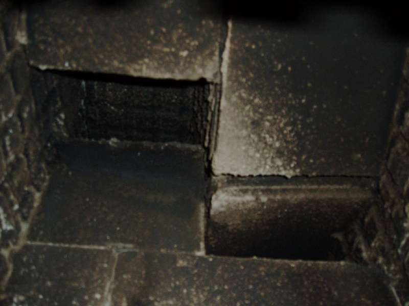

Wir haben vor kurzem einen Ambio -Speicherofen gekauft.
Dieser zeigt nun nach wenigen Vollastbefeuerungen Risse in der Außenhaut und vor allem einen Riss komplett am Deckel quer durch (mehrere durchgehende horizontal und vertikal  -  sieht wie das Fugenbild aus) und ein Riss komplett am Deckel quer durch. Die Risse kommen ca. 2 Stunden nach dem Anfeuern, nach ca. 4 Stunden lassen Sie wieder nach.
Inspektion des Feuerraums ergab mehrere Risse in den Speichersteinen, direkt oberhalb der Feuertür sind 2 Steine komplett durchgerissen man sieht dies von Innen und von unten stirnseitig. Auch in den Seitenwände sind teilweise Steine mitten durchgerissen, auch Fugen sind teilweise von innen sichtbar gerissen.
Wir sind uns sicher, dass wir noch nie mehr als die zugelassenen Menge gefeuert haben (Haben große Mengen bisher immer gewogen).
Der Ofenbauer meinte, dass der Ofen sehr heiß wird.
Der Ofenbauer meinte weiterhin, dass eventuell der Feuerraum zu groß wäre?
Kann das damit etwas zu tun haben?
Haben wir einen gravierenden Mangel oder ist solch ein Verhalten des Ofens eher normal (In Auftragsbestätigung stand, dass Haarrisse im Putz kein Grund zur Reklamation seien)?

  2. Grundofen Ambio: Haarrisse – Ursachen und Bewertung der Rissbildung
    Foto von Johann Mohrendt
    Ambio Grundofen  -  Haarrisse sind OK, aber nicht mehr!
    Hallo Christoph,
    • Haarrisse können entstehen, wenn:
    a) zwischen Ofen und Wand, wo warm und kalt zusammenkommt, keine Dehnungsfuge (z.B. Acryl), sondern eine feste Verbindung besteht.
    b) auf die Vormauerschamotte keine Glasseidengewebe vor dem Verputzen eingebracht wurde.
    c) falscher Ofenputz aufgetragen wurde
    d) der Untergrund nicht Staubfrei vor dem Auftragen des Hafnerputzes war
    e, f, g ... etc.
    Risse im Feuerraum nach so kurzer Zeit dürfte aber nicht sein!
    Zu viel Wärme, bzw. Feuerraumgröße kann auch nicht sein, da ich davon ausgehe, dass AMBIO eine Ofenberechnung durchgeführt hat.
    Die größte Sorge ist, die Decke über dem Feuerraum.
    Wenn da die Steine schon jetzt durchgehende Risse haben, dann kann es zum Sturz führen, weil die Decke bei Ambio nicht auf die Seitenwände DRAUFGESETZT, sondern seitlich REINGEHÄNGT wurden. Die Stabilität kann dadurch nachlassen. Da der Größte (längste) Ambio-Speicherkernstein nur 33 cm ist, kann die Decke die Feuerraumbreite nicht überbrücken.
    Ich habe schon Ambio Öfen gebaut, deshalb weiß ich.
    PROMETHEUS z.B. baut die Decke aus 55 cm langen Steinen und das AUF die Seitenwände und nicht hängend dazwischen.
    Aber Sie müssten doch auf dem Bausatz (Material) noch Garantie haben, oder? Ich würde Fotos von dem Innenraum machen und Ambio konfrontieren.
