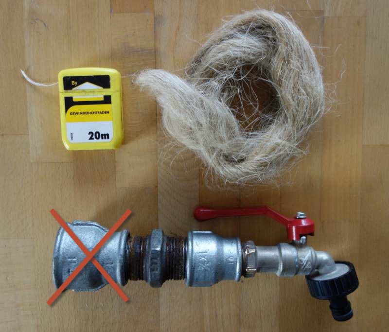

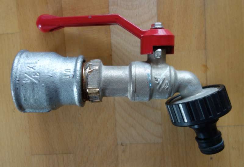

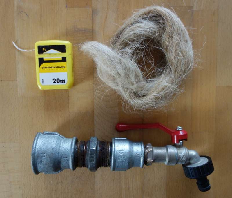

  3. Schnelle Wasserentnahme: Gartenschlauch-Lösung aus dem Baumarkt
    Ja, sehr einfach zu realisieren - soll ich mal eben schnell vorbei kommen?
    Liegt bei mir alles "fix und fertig" auf dem "Küchentisch" und sollte auch in jedem Baumarkt vorrätig sein - siehe Bilder
    • BAU.DE / BAU-Forum: 1. Bild zu Antwort "Schnelle Wasserentnahme: Gartenschlauch-Lösung aus dem Baumarkt" auf die Frage "Wasserentnahme im Neubau ohne Anschluss: Notlösung mit Gartenschlauch & Hahn?" im BAU-Forum "Installation: Elektro, Gas, Wasser, Fernwärme etc."
    • BAU.DE / BAU-Forum: 2. Bild zu Antwort "Schnelle Wasserentnahme: Gartenschlauch-Lösung aus dem Baumarkt" auf die Frage "Wasserentnahme im Neubau ohne Anschluss: Notlösung mit Gartenschlauch & Hahn?" im BAU-Forum "Installation: Elektro, Gas, Wasser, Fernwärme etc."

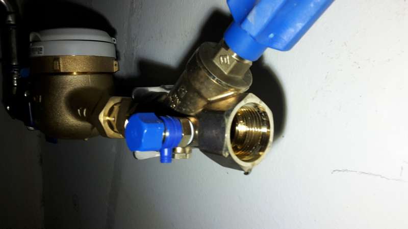

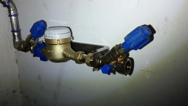

  4. Wasseruhr-Anschluss: Überwurfmutter-Gewinde korrekt bestimmen
    Das hat leider nichts mit der von mir beschriebenen Ausgangssituation zu tun.
    Diese Antwort hat leider nichts mit der von mir beschriebenen Ausgangs-Situation zu tun.
    Anbei Bilder von dem Standard-Wasseruhr Anschluss mit Standard Absperrventil.
    Das Innen-Gewinde der Überwurfmutter hat einen Durchmesser von 29 mm.
    Ich hatte ja auch Überwurfmutter geschrieben, also das Gegenteil von dem was auf Deinen Bilder zu sehen ist.
    Ich bin ja für jede Antwort dankbar, auch für diese.
    Aber wenn schon Überheblichkeit, dann wenigstens etwas fundiertere Grundkenntnisse.
    • BAU.DE / BAU-Forum: 1. Bild zu Antwort "Wasseruhr-Anschluss: Überwurfmutter-Gewinde korrekt bestimmen" auf die Frage "Wasserentnahme im Neubau ohne Anschluss: Notlösung mit Gartenschlauch & Hahn?" im BAU-Forum "Installation: Elektro, Gas, Wasser, Fernwärme etc."

  5. Alternative: Außengewinde-Adapter für Wasserentnahme nutzen
    ja dann nimmste halt..
    ... Außengewinde statt Innengewinde. Prinzip ist doch das gleiche.
    Gibts auch in jedem Baumarkt oder auch bei amazon. Mit prime sogar am nächsten Tag:
    Web-Link
  6. Grundlagen: Absperrventil bei Wasserentnahme unbedingt beachten
    Sollte direkt passen
    Grundlagen: Das Absperrventil (vor und) nach der Wasseruhr bleibt dran 😉

  7. In Anlehnung an die Berg'sche-Lösung
    Diese beiden Teile reichen.
    • BAU.DE / BAU-Forum: 1. Bild zu Antwort "In Anlehnung an die Berg'sche-Lösung" auf die Frage "Wasserentnahme im Neubau ohne Anschluss: Notlösung mit Gartenschlauch & Hahn?" im BAU-Forum "Installation: Elektro, Gas, Wasser, Fernwärme etc."
    • BAU.DE / BAU-Forum: 2. Bild zu Antwort "In Anlehnung an die Berg'sche-Lösung" auf die Frage "Wasserentnahme im Neubau ohne Anschluss: Notlösung mit Gartenschlauch & Hahn?" im BAU-Forum "Installation: Elektro, Gas, Wasser, Fernwärme etc."

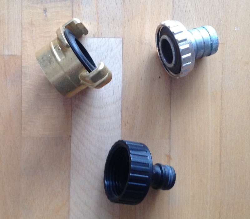

  8. Zusatz: Gardena-Kupplung für Gartenschlauch-Anschluss notwendig
    @GP...
    ... dann muß er aber noch ne Gardena-Kupplung mitbestellen... 😉

  10. Klarstellung: Überwurfmutter-Position am Wasseruhr-Ausgang
    Weil er vermutlich...
    ...die Überwurfmutter am rechten Ende der Wasseruhr meinte, aber Ausgang schrieb - das ergab sich für mich erst aus den Fotos.

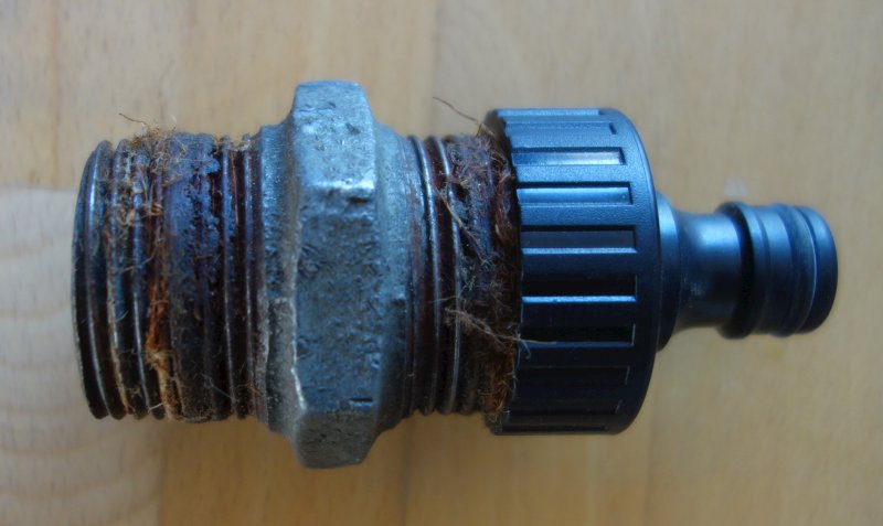

  11. @RuMB - oder ein anderes passendes...
    ...Schlauchkupplungsstück.

  15. Lösung: Messing-Reduzierstück für Ventil hinter Wasseruhr
    Reduzierstück
    Das gesuchte Teil ist wie eine große Mutter aus Messing mit einem 3/4 oder 1/2 " Muttergewinde und hat auf der Außenseite neben den Sechskant noch ein Gewinde mit dem man es in das Ventil hinter der Wasseruhr einschraubt.
    Die Ventile an der Uhr verhindern beide einen Rücklauf des Wassers und Messing rostet nicht.
