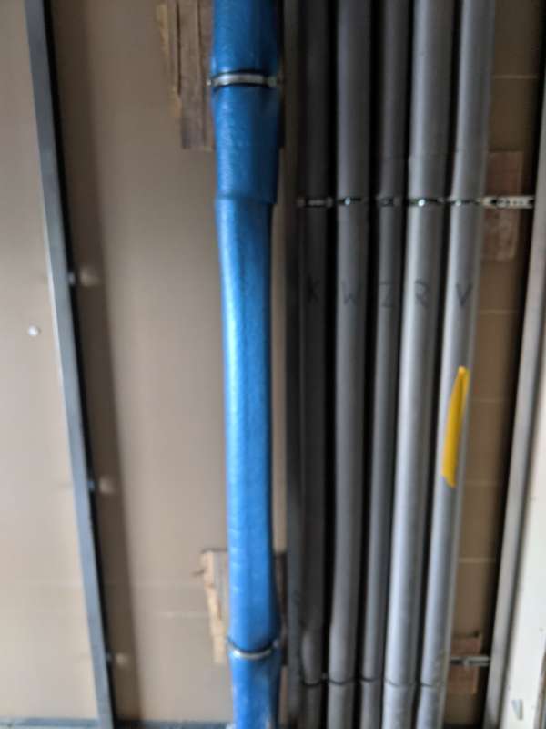

In unseren Mehrfamilienhaus  -  Neubau 2020  -  wurden zwischen 2 Schlafzimmern Wasserversorgungs- und Abwasserrohre installiert.
Problem: Das Abwasserrohr ist beim Spülgang deutlich hörbar: Fließgeräusch, Schlagen im Rohr, nachträgliches Tropfen.
Das Abwasserrohr ist senkrecht innerhalb 2 Trockenbauwänden (Dicke jeweils 2,5 cm) verlegt und mittels 2 Schellen an einer Trockenbauwand befestigt. Das Foto zeigt die Befestigung des Abwasserrohrs (blau ummantelt) mit den 2 Schellen an der Trockenbauwand.
Vermutung: Durch die Befestigung überträgt sich der Schall auf die Trockbauwand, die dann die Resonanz verstärkt.
Frage 1: Ist die Befestigung eines Abwasserrohrs an einer Trockenbauwand gemäß DINAbk. 4109?
Frage 2: Lohnt es sich in diesem Fall einen Gutachter hinzuzuziehen (ohne wird der Bauträger nicht tätig)?

    Der vorliegende Sachverhalt beschreibt eine typische Schallübertragung von Abwasserrohren in einem Neubau von 2020. Die hörbaren Fließgeräusche, Schlaggeräusche und Tropfgeräusche deuten auf eine unzureichende Schallentkopplung hin. Die Vermutung des Nutzers, dass die direkte Befestigung der Rohrschellen an der Trockenbauwand die Körperschallübertragung verstärkt, ist fachlich korrekt.
    ✅ Zustimmung: Die Annahme, dass die Befestigung der Schellen an der Trockenbauwand die Resonanz verstärkt, ist richtig. Nach DIN 4109 (Schallschutz im Hochbau) müssen Rohrleitungen so befestigt werden, dass sie keine störenden Geräusche auf angrenzende Bauteile übertragen. Eine direkte Verschraubung ohne elastische Zwischenlagen ist in der Regel nicht normgerecht.
    ➕ Ergänzung: Neben der Befestigung sind auch die Rohrummantelung und die Durchführung durch die Wand entscheidend. Das blaue Rohr könnte eine Schalldämmung vermissen lassen. Zudem können fehlende Kompensatoren oder ein zu geringes Gefälle die Geräusche verursachen. Die DIN 4109 fordert für Abwasserrohre in Mehrfamilienhäusern einen erhöhten Schallschutz (mindestens Schallschutzstufe II).
    🔴 Gefahr: Die anhaltende Geräuschbelästigung kann zu Schlafstörungen und gesundheitlichen Beeinträchtigungen führen. Zudem könnte ein Mangel am Gemeinschaftseigentum vorliegen, der den Wert der Immobilie mindert. Ohne fachliche Klärung droht eine langwierige Auseinandersetzung mit dem Bauträger.
    👉 Handlungsempfehlung: Beauftragen Sie umgehend einen zertifizierten Sachverständigen für Schallschutz (z.B. TÜV, DEKRA oder einen Bauphysiker). Dieser kann ein Gutachten erstellen, das die Normverstöße dokumentiert und als Grundlage für eine Mängelrüge gegenüber dem Bauträger dient. Parallel sollten Sie die Hausverwaltung schriftlich über den Mangel informieren. Nur mit einem unabhängigen Gutachten haben Sie eine rechtliche Handhabe, um eine kostenfreie Nachbesserung durch den Bauträger durchzusetzen.
    Der Sachverhalt beschreibt eine akustisch störende Schallübertragung von einem senkrecht verlegten Abwasserrohr in einem Neubau (2020) über eine Trockenbauwand in ein Schlafzimmer – mit hörbaren Fließgeräuschen, Schlagen und Tropfen. Die Befestigung erfolgt mittels zwei Schellen direkt an der Trockenbauwand, was eine direkte Körperschallbrücke darstellt.
    🔴 Gefahr: Die direkte Befestigung eines Abwasserrohrs an einer schalltechnisch trennenden Trockenbauwand verstößt gegen die Anforderungen der DIN 4109-1:2018-04 (Schallschutz im Hochbau), die eine Entkopplung von schwingungsfähigen Bauteilen bei Schall- und Körperschallübertragung ausdrücklich vorschreibt – insbesondere im Wohnbereich mit erhöhten Anforderungen an den Luftschalldämm-Maßwert (R'w ≥ 53 dBAbk.) und den Körperschallpegel (L'n,w ≤ 53 dB).
    ⚠️ Korrektur: Die Annahme, dass die Trockenbauwand 'Resonanz verstärkt', ist unpräzise: Es handelt sich nicht um Resonanz im physikalischen Sinne, sondern um eine effiziente Körperschallübertragung über die Schellen in die Wandkonstruktion, die dann als großflächiger Schallstrahler wirkt – ein klassischer Fall von unzulässiger Körperschallbrücke.
    ➕ Ergänzung: Auch die blau ummantelte Rohrverlegung ist kein ausreichender Schallschutz – die Ummantelung dient primär der Wärme- oder Feuchteschutzfunktion, nicht der Schalldämmung. Für Abwasserrohre in Wohnräumen sind spezielle schallgedämmte Rohrsysteme (z. B. mit integrierter Dämmhülle nach DIN EN 14364) oder mindestens eine vollständige, entkoppelte Einbettung in mineralische Dämmung (z. B. Mineralwolle mit mindestens 50 mm Dicke und vollständiger Umhüllung) erforderlich.
    ✅ Zustimmung: Die Vermutung, dass die Befestigung die Ursache ist, ist fachlich korrekt – die Schellen bilden eine direkte mechanische Verbindung, die Körperschallschwingungen aus dem Rohr in die Wand einleitet und damit die Schalldämmung der Trennwand massiv reduziert.
    ❌ Widerspruch: Die Annahme, dass ein Gutachter 'nur ohne Bauträgerreaktion sinnvoll' sei, ist falsch: Ein schalltechnisches Gutachten nach DIN 4109 ist bereits bei der Bauabnahme ein zulässiges und wirksames Mittel zur Geltendmachung von Mängeln – insbesondere bei Neubauten mit gesetzlich garantierten Schallschutzanforderungen (BGBAbk. § 634a).
    👉 Handlungsempfehlung: Beauftragen Sie unverzüglich einen akkreditierten Schallschutzgutachter (z. B. mit Zertifizierung nach DIN EN ISO/IEC 17024 oder Mitglied im VDB e. V.) zur objektiven Messung des Körperschallpegels (L'n,w) und zur Dokumentation der Befestigungsmängel – dies bildet die vertragliche und rechtliche Grundlage für eine Mängelrüge beim Bauträger und die verbindliche Forderung nach fachgerechter Nachbesserung (z. B. Entkopplung mittels schallentkoppelter Halterungen, vollständige Einbettung in schallabsorbierende Mineralwolle und ggf. Nachrüstung einer schallgedämmten Rohrleitung).

    Ursache der Geräusche Direkte Befestigung der Rohrschellen an der Trockenbauwand erzeugt eine unzulässige Körperschallbrücke – alle drei KI-Modelle sind sich einig.
    Einhaltung der DIN 4109 Der Zustand verstößt gegen DIN 4109-1:2018-04 (Schallschutz im Hochbau); insbesondere fehlt die erforderliche Entkopplung – bestätigt durch DeepSeek und Qwen, implizit durch GoogleAI.
    Schalltechnische Nachbesserung ⚠️ Alle Modelle fordern schallentkoppelte Halterungen; Qwen und DeepSeek konkretisieren: vollständige Einbettung in ≥50 mm Mineralwolle oder Einsatz schallgedämmter Rohrsysteme nach DIN EN 14364 – GoogleAI bleibt hier allgemeiner.

    Die Qualität des Rohres ist entscheidend. Und dann muss das Ganze auch mit den entsprechend geeigneten Rohrschellen und Befestigungen installiert werden.
    Gutachter lohnt sicher, wenn die Geräusche so differenziert wahrnehmbar sind.
  3. Abwasserrohr-Schall: Gutachter sinnvoll? Planungsfehler prüfen!
    Lohnt sich ein Gutachter
    Vermutlich muss man einen Gutachter einschalten. Ob es sich lohnt ist die andere Frage.
    Geht die Sache vor Gericht, ist ein Gutachter unbedingt notwendig. Aber der Bauträger hat auch einen Gutachter, der immer wieder vom Bauträger beauftragt wird.
    Das Ganze ist ein Planungsfehler. Dort haben derartige Rohre nichts verloren.
    Man müsste das oder die Rohre mit Beton ummanteln. Die Schellen entfallen dabei. Dann gibt es vermutlich ausreichend Ruhe.
    Wenn man das leicht realisieren kann, ist es vermutlich billiger und wirkungsvoller als Gutachter.
