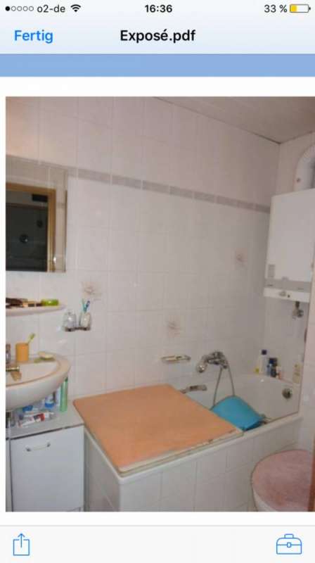

Guten Tag liebe Experten 🙂
Wir haben gerade eine Eigentumswohnung gekauft und würden gerne die Gastherme im Bad die nur zur Warmwasserzufuhr dient gegen einen Elektro Durchlauferhitzer (ohne Starkstromanschluss ) tauschen.
Zu meiner Frage:
Wie aufwendig ist das Ganze? Kann man anhand des Bildes feststellen ob bei der Gastherme schon ein Stromanschluss vorhanden ist oder braucht eine Gastherme gar keinen?
Müssen andere Leitungen verlegt werden um diese an den Elektro Durchlauferhitzer anzubringen oder geht das auch mit den schon von der Gastherme vorhanden?
Vielen Lieben Dank im Voraus

  2. Elektro-DH: Drehstrom 18kW erforderlich – Leitungsprüfung!
    Drehstrom
    für einen el. DH brauchen Sie Drehstrom mit mindestens 18 kW, ein Elektriker sollte prüfen ob das bei Ihnen möglich ist, es müssen in jedem Fall neue Leitungen gelegt werden. Ggf kann auch ein Speicher eingebaut werden, der kommt mit weniger Leistung aus, ob dann das Wasser reicht muss überlegt werden. Gas ist aber billiger als Strom, warum also austauschen?
  3. Elektro-DH Installation: Separater Elektroanschluss notwendig
    Hallo Franzi, zu Deinem Vorhaben wenn Du ...
    Hallo Franzi, zu Deinem Vorhaben wenn Du Hallo Franzi,
    zu Deinem Vorhaben wenn Du die Gastherme dort entfernen lässt und einen Durchlauferhitzer montieren lässt benötigst Du dort auch einen separaten Elektroanschluss.
    Der Durchlauferhitzer wird mit 3 Sicherungen oder Automaten im Elektro-Verteilerschrank abgesichert.
    Somit benötigst Du auch diesen Elektroanschluss
  4. Platzersparnis: Elektro-DH statt Gastherme im Mini-Bad?
    Hmm ...
    Er soll ersetzt werden, weil das Bad eh schon so Mini ist und ein el. Durchlauferhitzer einfach weniger Platz weg nimmt ... Ich bin auch nicht so der Gas Freund muss ich sagen ... Evtl soll die Badewanne gegen eine Bodentiefe Dusche getauscht werden die da ins Eck soll, also würde die Gastherme in der Dusche hängen ... Das ist wohl kaum erlaubt oder?
  5. Stromversorgung prüfen: Hausanschluss, WEG-Recht & Gasleitung
    Elektriker ist gefragt
    Es muss die gesamte Stromversorgung bis zum Hausanschluss geprüft werden, zumindest bis zum Zähler. Erst dann kann entschieden werden was geht und was nicht. Dann sind in einer WEGAbk. die Zuständigkeiten für Allgemeineigentum und Sondereigentum zu beachten. Bei der Gastherme sind eventuell Abgas- und Lüftungsanschlüsse in der Fassade zu entfernen sowie die Gasleitung ist zu kappen.
    • Klaus Kirschner
  6. Elektro-DH Umrüstung: Kosten für neue Leitung abschätzbar?
    Ok
    Danke für die Antworten bisher, in den anderen Wohnung sind bis auf 2 mir bekannten Ausnahmen die einfach nicht renovieren wollten überall el. Durchlauferhitzer verbaut und die Elektrik ist überall gleich dürfte also kein Problem darstellen.
    Wichtig war mir und diese Antwort habe ich bekommen ob ich eine neue Leitung ziehen lassen muss.
    Kann jemand einschätzen was der Spaß (ohne das Gerät an sich ) kostet?
    Verteilerkasten ist nur ca. 2,5 Meter und eine Wand entfernt.
  7. Energiebedarf: Elektro-Warmwasser – Hauptstrom prüfen & anmelden!
    Elektrische Warmwassererzeugung benötigt sehr viel mehr ...
    Elektrische Warmwassererzeugung benötigt sehr viel mehr Energie. Da ist auch das Hauptstromversorgungssystem zu Prüfen. Also Leitungen vom HAK zu Zählerschrank und Zur Wohnung. Die Können im Einzelfall überlastet werden. Beim Versorger ist der Durchlauferhitzer anzumelden. Die können auch nein sagen.
