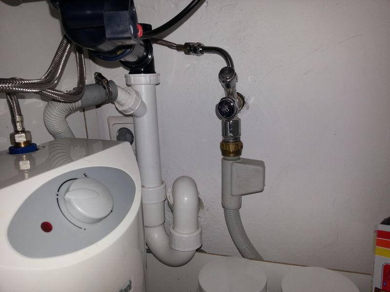

Hallo zusammen,ich wohne im Erdgeschoss und möchte in meiner Küche unter der Spüle gern eine Rückstauklappe einbauen. Neulich hat es eine Überschwemmung durch einen Rückstau gegeben und das möchte ich natürlich gern vermeiden.
Ich habe zwei verschiedene Arten gefunden: senkrecht oder waagerecht mit Durchmesser DNAbk. 50. Ich habe mal ein Bild gemacht. Wie kann ich das am besten einbauen und hat es überhaupt Sinn?
Über Ratschläge würde ich mich sehr freuen. Ich traue mich kaum noch die Wohnung zu verlassen aus Angst, dass Wasser könnte wieder kommen. ☹
Vielen Dank und Viele Grüße
Fredi Das ist doch wohl eher eine "Bastel-Wastel-Lösung" dies im Spülenunterschrank bewerkstelligen zu wollen.

Hallo Fredi, für Dein Vorhaben kannst Du ...
Hallo Fredi, für Dein Vorhaben kannst Du ... -

Hallo Antonio, vielen Dank für deine Hinweise ...
Hallo Antonio, vielen Dank für deine Hinweise ... -

Hallo Fredi, also mit den Sperrfix bekommst ...
Hallo Fredi, also mit den Sperrfix bekommst ... -
