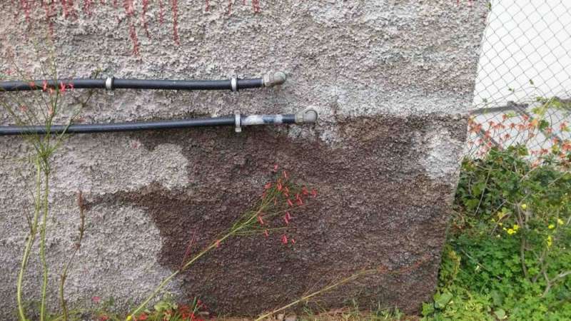

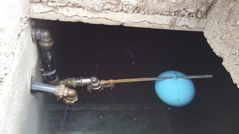

Wir lassen unser Trinkwasser hier auf Teneriffa über die Wasserleitung von der Straße aus in einen Tank laufen, der Zufluss wird mit einem Schwimmer und Ventil gesichert.
Nun ist uns schon zum x-Mal der Tank übergelaufen, weil der Schwimmer das Ventil nicht schließt.
Schwimmer und Ventil wurden mehrfach ausgetauscht, nach x  -  Monaten passiert es wieder, dass der Zulauf nicht schließt.
Gerade erst wieder erneuert.
Gibt es da eine Lösung mit Magnetventil und einem Sensor, der das Magnetventil abschaltet, sobald der Sensor mit dem Wasserspiegel im Tank in Berührung kommt, also die maximale Füllhöhe des Tanks erreicht ist?
Also das umgekehrte Prinzip wie bei den Tauchpumpen, wo der Sensor abschaltet, um ein Trockenlaufen zu verhindern?
Auf dem Foto sieht man, dass der komplette Schwimmer gut 10 cm oder mehr unter Wasser steht.
Vom Tank aus wird das Wasser mit einer Grundfos-Pumpe ins Haus gespeist

    🔴 KRITISCH: Sofortige Installation eines mechanischen Notüberlaufs nach außen (gem. DINAbk. 1988-100), unabhängig von elektronischer Regelung.
    🔴 KRITISCH: Prüfung und Nachjustierung oder Austausch des Schwimmers – Untertauchung um bis zu 10 cm weist auf gravierende Fehlfunktion hin.

    Hallo Michael, die Ventile mit den Kugel Hallo Michael,
    die Ventile mit den Kugel zur Wasserstandsbegrenzung sind leider etwas "anfällig" diese wurde früher auch in den Spülkästen montiert durch die permanente Auf- und Bewegungen wären der Füllung nutzen sich die Mechanikteile ab.
    Ich würde hier jetzt einfach ein Schwimmerventil nehmen mit einem steigenden Schwimmerkorb diese Füllventile findest Du auch in den Spülkästen sind die Nachfolger der Kugelschwimmerschalter.
    Als Ersatzteil sicherlichauch auch bei Euch in den Bau/Fachmärkten.
    Mit dem Wasserstand in Deiner Grube steigt auch der Schwimmerkorb am Ventil Vorteil hier diese sitzt "unter" dem Ventil und wird automatisch nach oben geführt.

    Ich habe einen Tipp bekommen, mir das hier einzubauen, nebst Motorkugelhahn.
    Regelrelais orbis EBR-1, gemessen und geregelt wir mit drei Sonden:
    Dann habe ich hoffentlich mehr (oder länger) Ruhe als alle sechs Monate den Schwimmer nebst Ventil neu einzubauen, aber auf alle Fälle werde ich mir das mit dem neuen Schwimmerventil mal anschauen
