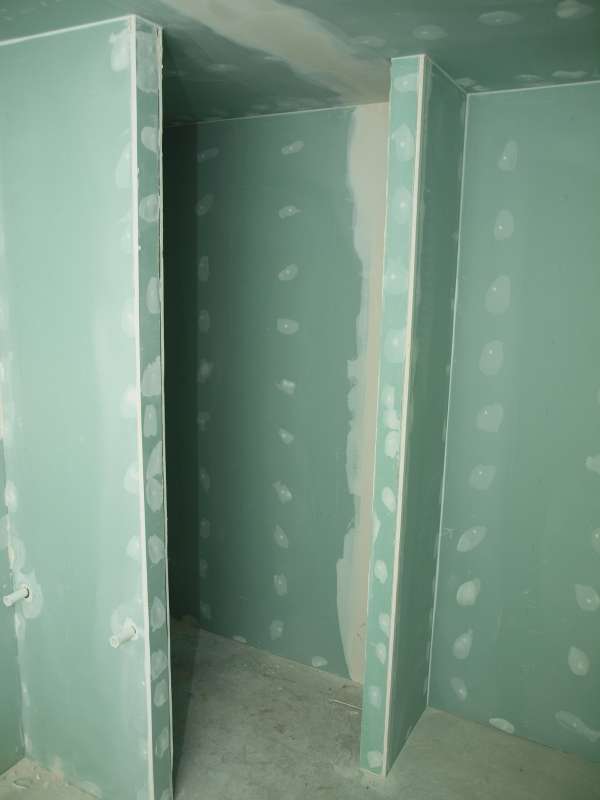

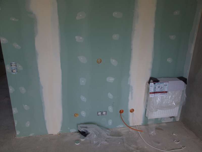

darf, nach VDE  -  sofern das überhaupt geregelt ist, in einer Trockenbauwand ein Stromkabel gelegt werden, wenn dahinter eine Dusche ist?
Der Aufbau von der Dusche zum anderen Raum also:
  • Fliesen u. Dampfsperre
  • Gipskartonplatte
  • Mineralwolle
  • Stromkabel
  • Gipskartonplatte
In der Dusche ist die Wand natürlich geschlossen und man kommt nicht an das Kabel. Das Kabel versorgt die Steckdosen im Raum hinter der Dusche.
Die Bilder zeigen einmal die Dusche und die Sicht auf dieselbe Wand vom anderen Raum aus.
Vielen Dank!
