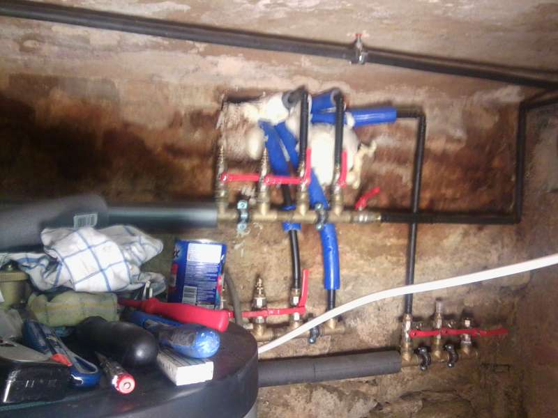

Unser Altbau (bislang ohne Heizung) wurde an das örtliche Nahwärmenetz angeschlossen. Inzwischen haben wir alle Heizkörper und weiteren Komponenten installiert wobei noch nicht alle Heizkreise in Betrieb gehen (ca. 100 m Rohrleitungen Geberit Mepla 20 mm, 13 Heizkörper auf 4 heizkreisläufen - einrohrsystem, Ausdehnungsgefäß 35 l, hocheffizienzzpumpe für heizkreislauf mit Steighöhe ausgelegt für 8 m, Warmwasserspeicher 200 l mit ladepumpe. Die Komponenten wurden vom Fachmann berechnet und von uns selbst verbaut. Problem jetzt allerdings ist  -  die Heizkörper werden nur lauwarm  -  anfänglich- dann wieder kalt. Des weiteren sind die Rohrleitungen vom Vorlauf bis zum Abzweig des Speichers (auch wenn ladepumpe aus) heiß - danach auf dem Weg zur Heizungspumpe gut warm, hinter der Heizungspumpe jedoch kalt. Die Pumpe wurde bereits überprüft und funktioniert angeblich. der Heizungsbauer ist ratlos und meinte sich erstmal schlaumachen zu müssen aber unsere Heizung ist weiterhin kalt das nervt. (inzwischen sind 3 Wochen rum und nichts tut sich) Kennt vielleicht jemand das Problem und hat einen Lösungsvorschlag?
bild1 unser Anschluss an die Nahwärme (Wärmetauscher)

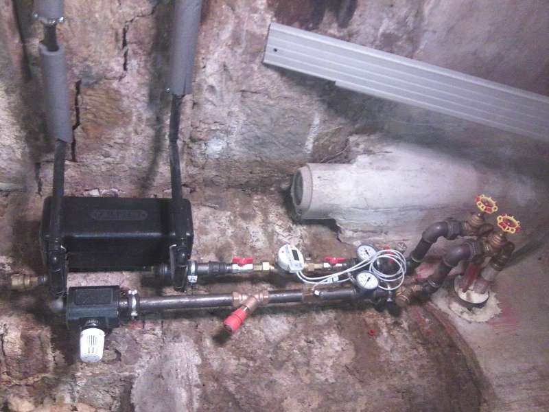

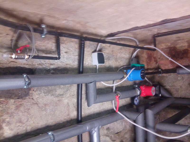

Bild 2 und 3 die Pumpen und Verzweigungen blau Heizung rot Speicherpumpe mit Ausdehnungsgefäß und Speicher

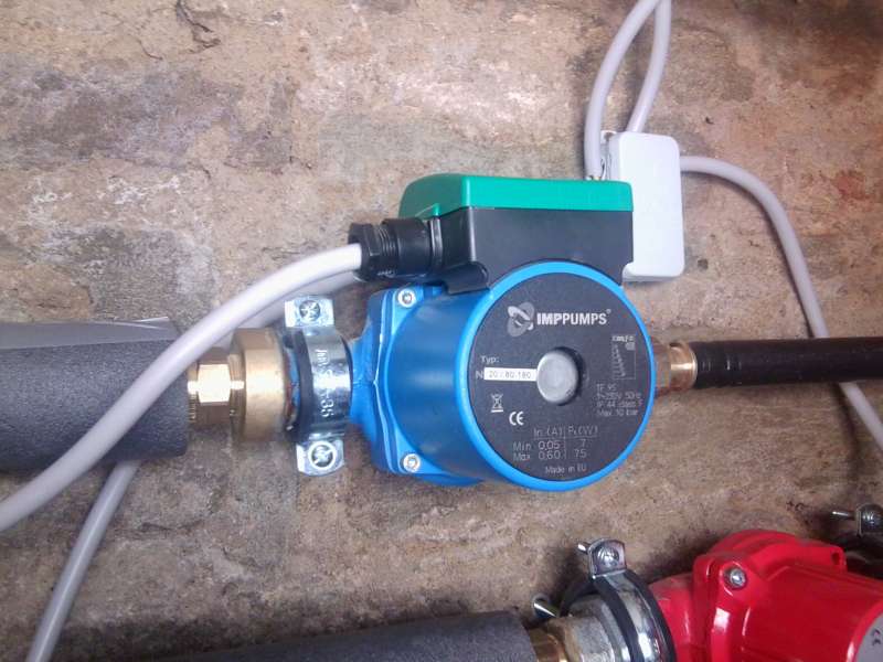

Bild 4 Heizkreisläufe mit Vorlauf oben Rücklauf Mitte unten Warmwasser vom Boiler kommend

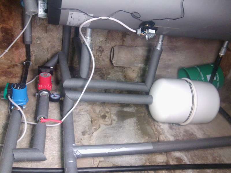

Bild 5 Heizungspumpe
