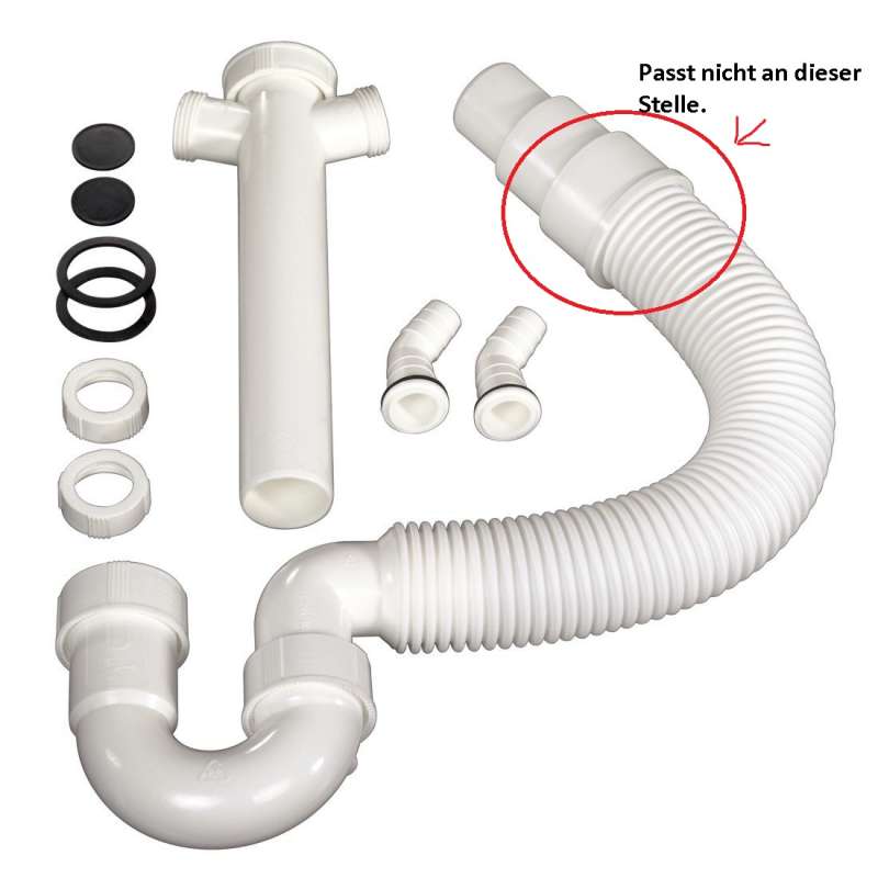

Hallo erstmal,
wir sind in eine neue Wohnung gezogen und nun habe ich ein Problem beim anschließen des Siphons in der Küche der Standard Baumarkt Siphon passt nicht, er ist zu Groß und man sagte mir es gibt keine anderen größen zu kaufen als diesen hier:
Da es Universal wäre. Da wir keinen Installateur rufen wollen hoffe ich hier kann mir jemand helfen, wo ich einen flexiblen oder kleineren herbekomme. vlt ein Installateur 🙂. MfG

  2. Küchen Siphon: Wandanschluss – Durchmesser prüfen!
    an der Stelle ist der Durchmesser 50 mm
    Du hast in der Wand eine Anschlussmuffe mit ... wieviel mm Durchmesser?
    Hast Du die beiden verjüngten Teile (vor Deinem Kreis) denn abgeschnitten?

    Moin, Moin,
    misst Du noch oder spülst schon?

    Hi Ich bin es nochmal 🙂
    ich habe es versucht mit einer Kürzung des Siphons aber hat nicht funktionier da der Umfang genau so groß ist wie das Loch in der Wand also bräuchte ich 40 oder 45 mm das es passt oder einen flexiblen Gummi Abschluss falls es sowas gibt hatte viel stress Umzug ist echt ein Horror. 🙂 MfG danke für die Antworten bisher

    Sch ...
    da fehlt wohl das Dichtungsgummi, der Dichtungsring in der Rohrmuffe in der Wand. Und weil Du voreilig abgeschnitten hast, wird das Siphonsende nun zu groß sein ;-( Du solltest doch erst messen! ... ade!

    💡 Kernaussagen: Der Thread behandelt Probleme beim Anschließen eines Küchen Siphons, der zu groß für den vorhandenen Wandanschluss ist. Diskutiert werden alternative Siphon-Größen, flexible Lösungen und die Bedeutung der korrekten Dichtung. Ein häufiger Fehler ist das voreilige Kürzen des Siphons ohne vorheriges Messen.
    ⚠️ Wichtiger Hinweis: Im Beitrag 🔴 Siphon-Montage: Dichtungsgummi vergessen! – Siphon zu kurz? wird darauf hingewiesen, dass das Fehlen eines Dichtungsgummis in der Rohrmuffe ein häufiges Problem darstellt und zu Undichtigkeiten führen kann. Dies sollte vor weiteren Maßnahmen überprüft werden.
    🔧 Zusatzinfo: Eine mögliche Lösung ist die Verwendung eines flexiblen Gummiabschlusses, falls ein Siphon mit passendem Durchmesser (40/45mm) nicht verfügbar ist. Dies kann helfen, den Siphon trotz ungünstiger Platzverhältnisse anzuschließen, wie im Beitrag Siphon-Problem: 40/45mm oder flexibler Gummiabschluss? beschrieben.
    📊 Fakten/Zahlen: Der Standard-Durchmesser von Siphon-Anschlüssen beträgt oft 50mm. Wenn der Wandanschluss einen kleineren Durchmesser erfordert, sind alternative Siphons oder flexible Verbindungsstücke notwendig. Das korrekte Messen des Durchmessers ist entscheidend, wie im Beitrag Küchen Siphon: Wandanschluss – Durchmesser prüfen! betont wird.
    👉 Handlungsempfehlung: Zuerst den Durchmesser des Wandanschlusses genau messen. Prüfen, ob ein Dichtungsring vorhanden und intakt ist. Falls der Siphon zu groß ist, nach einem kleineren Siphon oder einem flexiblen Gummiabschluss suchen. Vermeiden Sie voreiliges Kürzen des Siphons, da dies die Montage erschweren kann. Siehe auch Siphon-Montage: Läuft's oder misst du noch?.
