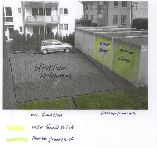

Wir besitzen seit 13 Jahren ein Reihenmittelhaus (Rheinland-Pfalz) und bei Bauarbeiten unseres Nachbarn wurde festgestellt, dass ein Erdkabel von unserem Haus zur Garage (sep. Grundstück) durch das Nachbargrundstück des Reihenhauses und unter der Nachbargarage (eigenes Grundstück) zu unserer Garage durchgeführt wurde.
Sowohl unser Nachbar als auch wir wussten davon nichts. Der
Bauherr (eine Baugesellschaft) wurde der versteckte Mangel bereits gemeldet, sie hat nach ihren Angen das Subunternehmen aufgefordert den Schaden zu beheben. Trotz zweifacher Mahnung hat sich in 4 Monaten nichts getan.
Was kann ich jetzt unternehmen um nichts falsch zu machen?
Der Nachbar besteht darauf, dass das Kabel entfernt wird, dann habe ich aber in der Garage keinen Stromanschluss und das elektrische Garagentor kann nicht bedient werden.
Ich bin der Meinung dass ohne Grundbucheintrag nicht einfach
über das Nachbargrundstück ohne Wissen der Beteiligten Erdkabel verlegt werden kann. Es handelt sich ja hie rnicht um eine öffentliche Versorgungsleitung. Ganz abgesehen davon läuft das Erdkabel nur 30 cm unter der Erdoberfläche.
Ein Elektriker müsste wissen ob diese Verlegung rechtens ist oder ob ich hier Chancen habe diesen Mangel zu beseitigen zu lassen.

    Zweifellos liegt ein Fehler vor: Kabel nicht tief genug, Pläne nicht richtig. Wenn die Anlage eine WEGAbk. ist, wäre der Kabelverlauf zulässig. Ein Schaden ist zurzeit nicht entstanden, denn es funktioniert doch. Der Nachbar kann keine Änderung verlangen, denn es entsteht ihm durch das Kabel keine Nachteile. Also nur Nachbarchikane? Wenn der Nachbar baut und das Kabel stört, müssen Sie für die Änderung aufkommen, wenn der Nachbar das Kabel zerstört, haftet der Verursacher. Mit einer Grillparty unter Nachbarn müsste der Fall doch zu regeln sein. Gruß

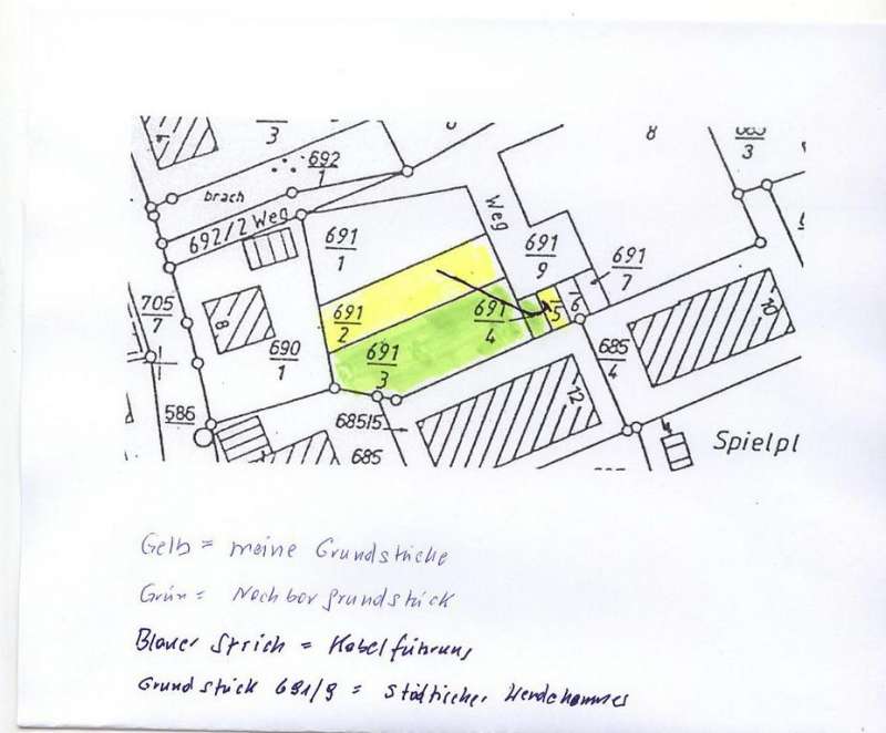

    Danke allen die mir bisher geschrieben haben, hier einmal einen Flurkartenausschnitt und ein Bild, beides verdeutlicht wohl mehr die Situatrion.
    Für weitere Antworten bin ich dankbar.

    • BAU.DE / BAU-Forum: 1. Bild zu Antwort "Erdkabel Verlauf: Flurkartenausschnitt zur Klärung" auf die Frage "Erdkabel zur Garage verläuft über Nachbargrundstück: Schaden, Recht & Vorgehen?" im BAU-Forum "Installation: Elektro, Gas, Wasser, Fernwärme etc."
    • BAU.DE / BAU-Forum: 2. Bild zu Antwort "Erdkabel Verlauf: Flurkartenausschnitt zur Klärung" auf die Frage "Erdkabel zur Garage verläuft über Nachbargrundstück: Schaden, Recht & Vorgehen?" im BAU-Forum "Installation: Elektro, Gas, Wasser, Fernwärme etc."
