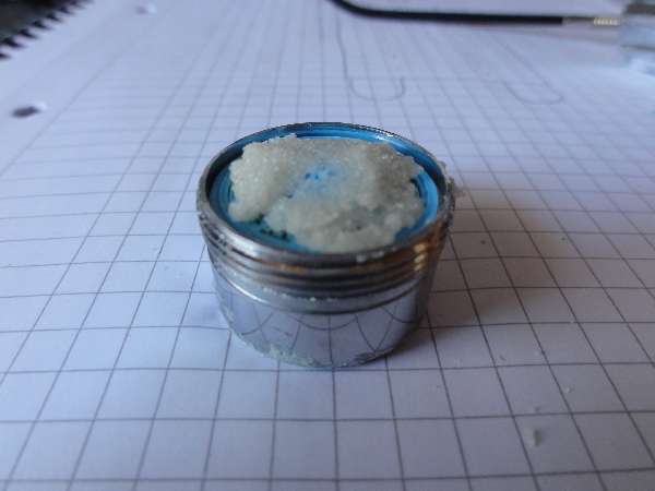

Ich vermute, dass es sich bei dem weißen Pulver um Kalkablagerungen handelt, die durch die Erwärmung des Wassers entstehen. Da das Problem nur in der Warmwasserleitung auftritt, könnte die Ursache in der Heizungsanlage oder der Solaranlage liegen, falls vorhanden.
Mögliche Ursachen:
- Hohe Wasserhärte: Hartes Wasser enthält viel Kalk, der sich beim Erhitzen absetzt.
- Korrosion: In seltenen Fällen können auch Korrosionsprodukte (z.B. von Boilern) die Ursache sein.
- Defekte Heizpatrone: Eine defekte Heizpatrone im Boiler kann zu verstärkter Kalkbildung führen.
- Wasserhärte prüfen: Lassen Sie die Wasserhärte von einem Labor oder Ihrem Wasserversorger bestimmen.
- Entkalkungsanlage installieren: Bei sehr hartem Wasser kann eine Entkalkungsanlage sinnvoll sein.
- Boiler entkalken: Lassen Sie den Warmwasserboiler regelmäßig von einem Fachmann entkalken.
- Heizungsanlage überprüfen: Lassen Sie die Heizungsanlage von einem Heizungsfachbetrieb überprüfen, um Defekte auszuschließen.
👉 Handlungsempfehlung: Kontaktieren Sie einen Sanitärinstallateur oder Heizungsfachbetrieb, um die Ursache des Problems zu identifizieren und geeignete Maßnahmen zu ergreifen.

- Was ist die Ursache für weißes Pulver in der Warmwasserleitung?
Die häufigste Ursache ist Kalk, der sich beim Erhitzen des Wassers absetzt. Auch Korrosion oder defekte Heizpatronen können eine Rolle spielen. - Wie kann ich die Wasserhärte bestimmen?
Sie können die Wasserhärte entweder selbst mit einem Teststreifen messen oder eine Wasserprobe an ein Labor schicken. Ihr Wasserversorger kann Ihnen ebenfalls Auskunft geben. - Was ist eine Entkalkungsanlage?
Eine Entkalkungsanlage filtert Kalk aus dem Wasser und verhindert so Ablagerungen in Rohren und Geräten. Es gibt verschiedene Arten von Entkalkungsanlagen, z.B. Ionenaustauscher oder physikalische Anlagen. - Wie oft sollte ich meinen Warmwasserboiler entkalken lassen?
Die Häufigkeit der Entkalkung hängt von der Wasserhärte und der Nutzung des Boilers ab. In der Regel ist eine Entkalkung alle 1-3 Jahre empfehlenswert. - Kann ich meinen Warmwasserboiler selbst entkalken?
Ich rate davon ab, den Boiler selbst zu entkalken, da dies unsachgemäß durchgeführt werden kann und zu Schäden führen kann. Überlassen Sie diese Aufgabe lieber einem Fachmann. - Was kostet eine Boilerentkalkung?
Die Kosten für eine Boilerentkalkung variieren je nach Größe des Boilers und Aufwand. Rechnen Sie mit etwa 100 bis 300 Euro. - Wie kann ich Perlatoren reinigen?
Perlatoren können Sie in Essigwasser einlegen, um Kalkablagerungen zu lösen. Bei hartnäckigen Ablagerungen hilft eine Bürste oder ein Entkalker. - Ist hartes Wasser schädlich für meine Gesundheit?
Nein, hartes Wasser ist in der Regel nicht schädlich für die Gesundheit. Es kann jedoch zu Kalkablagerungen in Geräten und Rohren führen.

Kalkablagerungen: Lösung durch Entkalkungsanlage – Erfahrungswert
So sah es bei uns auch aus ...
So sah es bei uns auch aus allerdings nach dem wir eine Entkalkunsanlage in Betrieb genommen haben. Weil das Wasser weicher wurde, wurden Kalkablagerungen in den Rohren porös und lösten sich, sodass sich wie bei Ihnen weiße Brocken in den Perlatoren sammelten. Nach ca. einem halben Jahr war das bei uns wieder weg.Da Sie nichts von einer Entkalkungsanlage schreiben, könnten vielleicht auch mechanische Erschütterungen am Boiler / an den Rohren zum Ablösen von Kalk geführt haben. Vielleicht rufen Sie auch mal das Wasserwerk an, ob sich in letzter Zeit was am Härtegrad geändert hat.
Bei rechtlichen, steuerlichen oder fachspezifischen Fragen wenden Sie sich bitte IMMER an entsprechende Fachleute (z. B. Fachanwalt, Steuerberater, Sachverständige).Weißes Pulver im Warmwasser: Ursachen und Lösungen
💡 Kernaussagen: Das weiße Pulver in Perlatoren deutet meist auf Kalkablagerungen hin. Eine Entkalkungsanlage kann das Problem zunächst verschärfen, da sich bestehende Ablagerungen lösen. Mechanische Erschütterungen oder ein hoher Härtegrad des Wassers können ebenfalls Ursachen sein. Regelmäßige Reinigung der Perlatoren und Überprüfung der Wasserqualität sind empfehlenswert.
⚠️ Wichtiger Hinweis: Laut Kalkablagerungen: Lösung durch Entkalkungsanlage – Erfahrungswert kann eine Entkalkungsanlage anfänglich zu vermehrten Ablagerungen führen, da sich Kalk aus den Rohren löst. Dies sollte sich jedoch nach einiger Zeit normalisieren.
✅ Zusatzinfo: Die Analyse des weißen Pulvers kann helfen, die genaue Zusammensetzung und Ursache zu bestimmen. Kontaktieren Sie Ihr Wasserwerk, um Informationen zum Härtegrad und zur Wasserqualität zu erhalten.
👉 Handlungsempfehlung: Überprüfen Sie die Eckventile und Wasserleitungen auf Ablagerungen. Reinigen oder tauschen Sie die Perlatoren regelmäßig aus. Erwägen Sie eine Wasseranalyse, um die Ursache des Problems zu identifizieren und geeignete Maßnahmen zu ergreifen.
