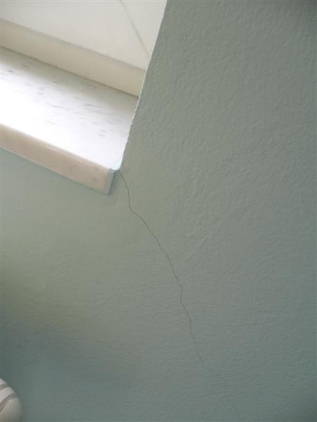

Hier die Bilder.- http://666kb.com/i/aoszle7xt2um1f3qu.jpg

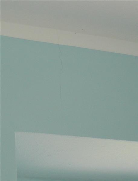

- http://666kb.com/i/aoszllybtniympsc6.jpg

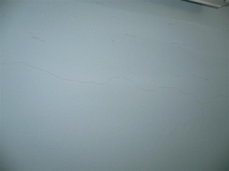

- http://666kb.com/i/aoszlty9tkr0jse5y.jpg

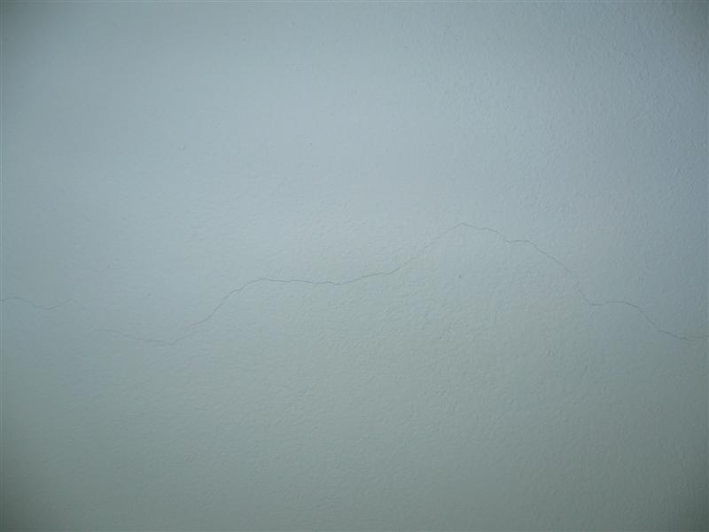

- http://666kb.com/i/aoszlwd15nqg2e01i.jpg

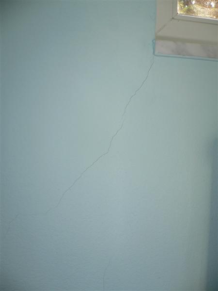

- http://666kb.com/i/aoszrwju3vwwm12nq.jpg

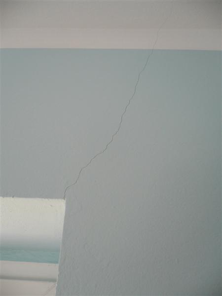

- http://666kb.com/i/aoszruddp0t53gs6u.jpg
Leider bekomme ich kein Bild hin, von dem Riss auf der 2. Wand. Dieser befindet sich mittig und verläuft vertikal von Boden bis Decke. Darunter ist eine Stromleitung gelegt. -
