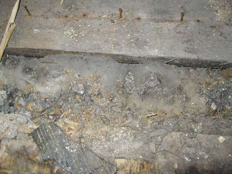

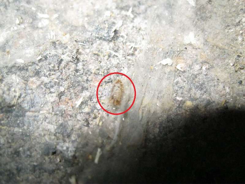

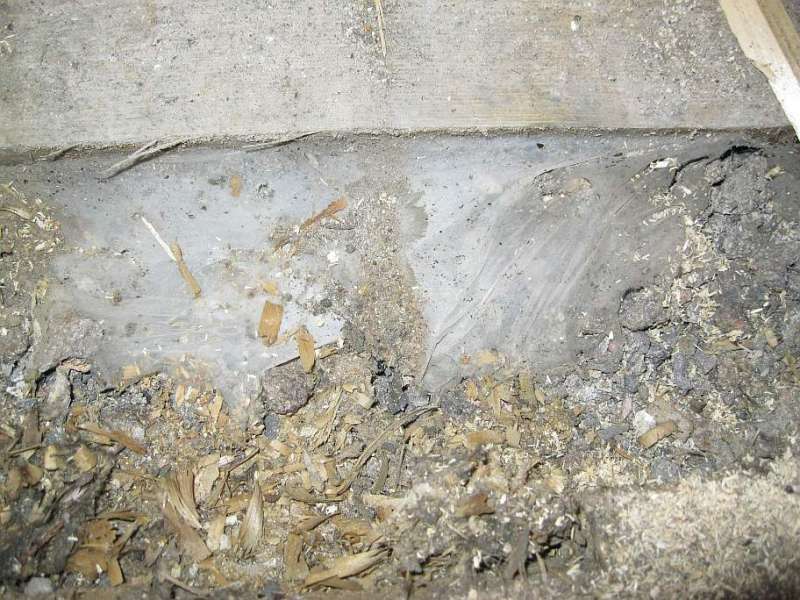

Hallo an Alle.
Bei unseren Sanierungsarbeiten im Haus ist uns unter den Küchendielen diese Spinnennetzartige Struktur aufgefallen. Wir wissen leider nicht was es ist. Hausschwamm? Ungeziefer? Für Ungeziefer sprechen einige sich darin befindlichen Insekten (zumindest das was davon übrig ist). Vielleicht hat jemand schon Erfahrungen gemacht und kann mir weiter helfen. (Bilder hängen an)
Hausschwamm wäre für uns ehrlich gesagt das schlimmste was passieren kann. Vielen Dank schon mal.

    Ich verstehe, dass Sie eine spinnennetzartige Struktur unter Ihren Küchendielen entdeckt haben und unsicher sind, ob es sich um Hausschwamm oder einen Schädling handelt. Die Anwesenheit von Insektenresten deutet auf Schädlingsbefall hin, aber Hausschwamm kann ebenfalls ähnliche Strukturen bilden.
    🔴 Gefahr: Eine genaue Bestimmung ist entscheidend, da sowohl Hausschwamm als auch Schädlingsbefall die Bausubstanz gefährden können. Hausschwamm kann massive Schäden an Holzkonstruktionen verursachen und sich unbemerkt ausbreiten.
    Ich empfehle folgende Schritte zur weiteren Vorgehensweise:
    • Dokumentation: Machen Sie Fotos der betroffenen Stelle, um die Struktur und den Befall zu dokumentieren.
    • Probenentnahme: Nehmen Sie vorsichtig eine Probe der verdächtigen Struktur, um sie von einem Fachmann analysieren zu lassen.
    • Fachmann konsultieren: Kontaktieren Sie einen Sachverständigen für Holzschutz oder einen Schädlingsbekämpfer, um eine eindeutige Diagnose zu erhalten.
    👉 Handlungsempfehlung: Bevor Sie weitere Sanierungsarbeiten durchführen, lassen Sie die betroffene Stelle von einem Fachmann begutachten, um die Ursache zu identifizieren und geeignete Maßnahmen einzuleiten.
    Der vorliegende Sachverhalt beschreibt einen Fund unter Küchendielen, der als spinnennetzartige Struktur mit Insektenresten beschrieben wird. Die Unsicherheit des Nutzers zwischen Hausschwamm und Schädling ist nachvollziehbar, da beide Phänomene ähnliche Erscheinungsbilder haben können. Eine eindeutige Diagnose ist ohne Bilder oder eine Vor-Ort-Begutachtung nicht möglich, was eine fachliche Einschätzung erschwert.
    🔴 Gefahr: Sollte es sich um echten Hausschwamm (Serpula lacrymans) handeln, besteht eine akute Gefahr für die Bausubstanz. Dieser Pilz kann Mauerwerk durchdringen und Holz massiv zerstören, was zu statischen Problemen führen kann. Die Spinnennetzstruktur könnte auf Myzel hindeuten, jedoch sind Insektenreste untypisch für reinen Pilzbefall.
    ➕ Ergänzung: Die beschriebenen Insektenreste deuten eher auf einen Schädlingsbefall hin, beispielsweise durch Holzwespen, Bockkäfer oder Ameisen. Diese Tiere hinterlassen oft Fraßmehl und Gespinste, die mit Pilzmyzel verwechselt werden können. Eine genaue Bestimmung der Insektenart ist entscheidend für die Wahl der Bekämpfungsmethode.
    ⚠️ Korrektur: Die Annahme, dass Hausschwamm das "Schlimmste" sei, ist zwar nachvollziehbar, aber nicht immer zutreffend. Auch andere holzzerstörende Pilze wie der Braune Kellerschwamm oder der Weiße Porenschwamm können erhebliche Schäden verursachen. Zudem sind Schädlinge wie der Hausbockkäfer langfristig ebenso gefährlich.
    👉 Handlungsempfehlung: Sie sollten umgehend einen zertifizierten Holzschutz-Gutachter oder einen Kammerjäger mit Spezialisierung auf Holzschädlinge beauftragen. Lassen Sie eine Probenentnahme und mikroskopische Untersuchung durchführen. Bis zur Klärung sollten Sie den Bereich nicht betreten und keine Reinigungsarbeiten vornehmen, um eine Verschleppung von Sporen oder Schädlingen zu vermeiden. Dokumentieren Sie den Fund mit Fotos und notieren Sie das genaue Datum.
    Der Sachverhalt beschreibt eine beunruhigende Beobachtung unter Küchendielen: eine spinnennetzartige Struktur in Verbindung mit Insektenresten – ein klassisches Warnsignal für mögliche biologische Schäden am Holzbestand.
    🔴 Gefahr: Hausschwamm (Serpula lacrymans) ist kein bloßes Ärgernis, sondern ein hochaggressiver Holzzerstörer, der tragende Konstruktionsteile binnen Monaten so weit schwächen kann, dass sie ihre statische Funktion verlieren – ohne sichtbare Oberflächenbefunde.
    🔴 Gefahr: Die Anwesenheit von Insektenresten deutet zudem auf mögliche Käferbefall (z. B. Nagekäfer oder Hausbockkäfer) hin, deren Larven das Holz von innen aushöhlen – oft lange, bevor äußere Symptome sichtbar werden.
    ⚠️ Korrektur: Die Annahme, dass nur sichtbarer Schimmel oder offensichtlicher Verfall relevant sei, ist falsch: Hausschwamm kann bereits bei Feuchtegehalten ab 20 % Holzfeuchte aktiv werden und bleibt lange unsichtbar hinter Dielen oder Putzschichten.
    ➕ Ergänzung: Entscheidend ist nicht die visuelle Einordnung anhand von Fotos, sondern die fachliche Feuchtemessung, mikroskopische Pilzbestimmung und ggf. DNA-Analyse – bloße optische Einschätzung birgt hohe Fehlerrisiken.
    ❌ Widerspruch: Die Formulierung "vielleicht hat jemand Erfahrung" ist bei solchen Befunden unzulässig: Laien-Diagnosen führen regelmäßig zu gefährlichen Fehleinschätzungen und verzögerten Maßnahmen mit erheblichen Folgeschäden.
    👉 Handlungsempfehlung: Unterlassen Sie jegliche selbstständige Bearbeitung oder Entfernung – beauftragen Sie umgehend einen zertifizierten Sachverständigen für Holzschutz und Bauschäden (z. B. nach DIN 68800-1 oder mit Zertifizierung durch die Deutsche Gesellschaft für Holzforschung), der vor Ort eine umfassende Diagnose inkl. Feuchtemessung, Probenahme und Risikobewertung durchführt.
