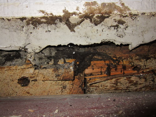

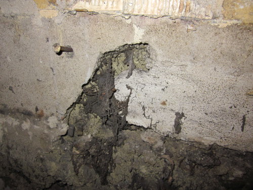

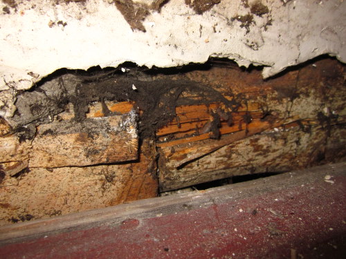

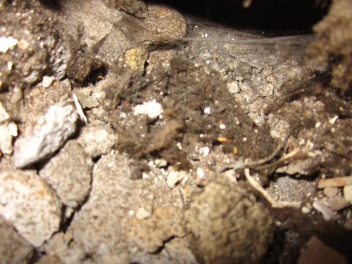

    Hallo, wir haben ein Haus aus den 30 ern gekauft und bei der Sanierung jetzt (bei der Entfernung der Dielenböden) ein paar seltsame Stellen entdeckt. Mein Mann hat jetzt Angst, dass es sich um Hausschwamm handeln könnte.
    Beim Abschlagen des Putzes haben wir aber keine Verzweigungen im Mauerwerk festgestellt, auch fehlen die charakteristischen Fruchtkörper.
    Wir haben nur an einigen Stellen so schwarze "Rotze" gefunden, so etwas strangartige Gebilde. Sie sind weich, "knacken" also nicht, und treten nur an vereinzelten Stellen auf.
    Könnte es sich um Schwamm handeln, oder einfach nur um den Dreck der Jahrzehnte?
    Vielen Dank im Voraus!
    vorsichtig eintüten und in ein Mykologie-Labor geben, die untersuchen das unterm Mikroskop.
    Sie sollten eine Untersuchung nicht scheuen.
    So teuer sind derartige Untersuchungen meist gar nicht.
    Aber um sicher zu gehen lässt sich dies wohl kaum vermeiden.
