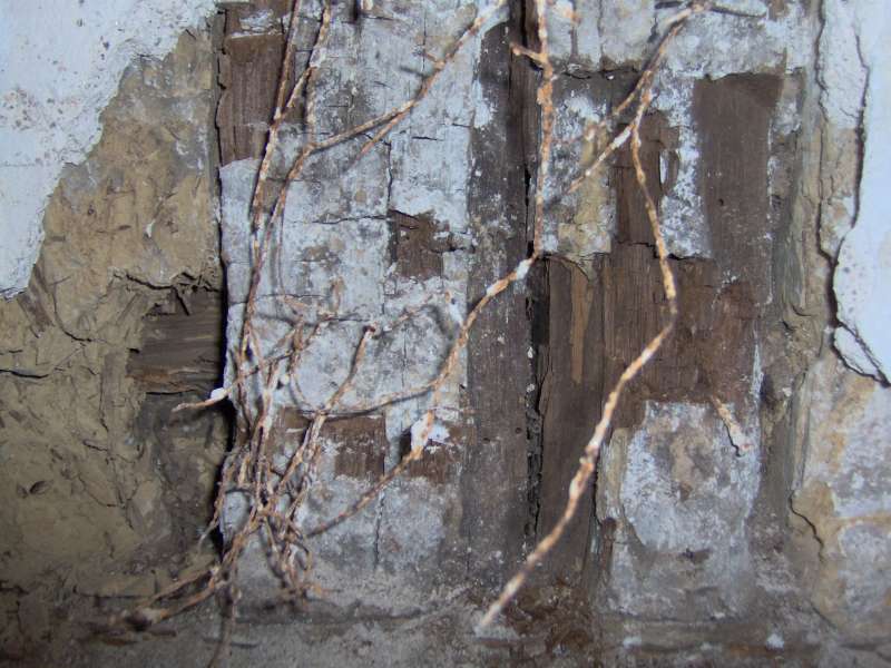

Es handelt sich um ein ca. 200 Jahre altes Fachwerkhaus im Landkreis Offenburg, Baden-Württemberg in dem die Decken herausgenommen wurden, um eine Raumhöhe von ca. 2.40 zu erhalten.

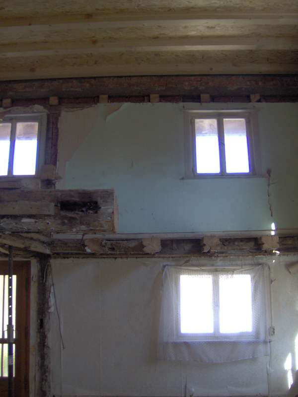

Im November 2009 begann eine Zimmerei zunächst mit den Abbrucharbeiten der Kellerdecke, sowie der Decke zwischen OG und EGAbk. und den vorhandenen Aussteifungen in den betroffenen Geschossen.
Die Kellerdecke mit Stützen aus KVH wurde neu eingezogen, von der Unterseite mit OSBAbk.-Platten beplankt.
Anschließend wurde die Decke zwischen OG und DGAbk. eingezogen (ebenfalls KVH), mit einer Konterlattung versehen um zwischen den Balkenfeldern OSB-Platten einzupassen.
Anschließend wurde zunächst in die Balkenfelder der oberen Decke eine neue Lehmfüllung eingebracht, was die Bauherren veranlasste, die Füllungen der alten abgebrochenen Decke ebenfalls in die Balkenfelder schütten zu lassen.
Nach Abschluss dieser Arbeiten, Anfang Dezember zogen sie mich als Berater hinzu.

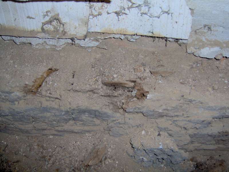

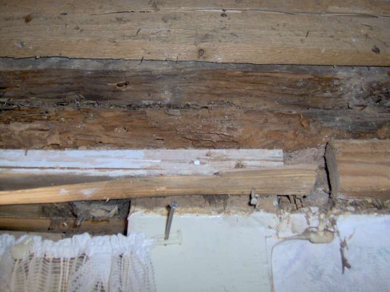

Beim ersten Vor-Ort Termin stellte ich fest, dass die Fußbalken der Fassade, die im Zuge der Abbrucharbeiten freigelegt wurden erhebliche Substanz-Schäden in Form von Würfelbruch, sowie umfangreicher Fraßgänge von Insekten aufwiesen.
Ich veranlasste die Bauherren, diese Schäden gründlich untersuchen zu lassen, wodurch der Bau erst einmal gestoppt wurde.
Das Gebäude wies nun keine aussteifenden Bauteile zwischen Keller und Dachgeschoss auf, hier sollte später ein Fachwerkrahmen, der die Decke zwischen EG und OGAbk. tragen sollte, mit der alten Fassade verbunden werden.
Der Zimmermannsmeister hatte hier schon eine Schalung erstellt, in die auf der Bruchstein-Kellermauer der Fassade ein Betonträger zur Aufnahme der Deckenlasten gegossen werden sollte.
Der dahinter liegende geschädigte Fußbalken wäre de facto mit Beton verschalt worden.
Als er über von mir über die Schäden schriftlich informiert wurde und die Notwendigkeit, diese gründlich zu untersuchen, reagierte er mit einer Rechnungsstellung, für die Kellerdecke, sowie kurz darauf mit einer Abschlagsanforderung für die zweite (OG) Decke.
Auf die deutlich sichtbaren Schäden ging er nicht ein, behauptete diese nicht realisiert zu haben und schaltete einen Anwalt des Holzbau Baden e.V. ein, um ein Inkasso-Verfahren einzuleiten.
Zwischenzeitlich nahmen die Bauherren Abstand von einer weiteren Beauftragung, da sie ihm vor Aufnahme der Arbeiten schriftlich mitgeteilt hatten, dass sie keinen Gesamtauftrag zu vergeben beabsichtigten.
Nach wie vor wird von ihm bestritten, dass überhaupt relevante Schäden vorliegen und stellte eine Schlussrechnung, die er mit einem Vertrag zu rechtfertigen sucht.

  • BAU.DE / BAU-Forum: 1. Bild zu Frage "Würfelbruch & Schädlingsbefall nach Deckenausbau: Haftung des Auftragnehmers?" im BAU-Forum "Holzschutz, Holzschäden, Holzsanierung"
  • BAU.DE / BAU-Forum: 2. Bild zu Frage "Würfelbruch & Schädlingsbefall nach Deckenausbau: Haftung des Auftragnehmers?" im BAU-Forum "Holzschutz, Holzschäden, Holzsanierung"
  • BAU.DE / BAU-Forum: 3. Bild zu Frage "Würfelbruch & Schädlingsbefall nach Deckenausbau: Haftung des Auftragnehmers?" im BAU-Forum "Holzschutz, Holzschäden, Holzsanierung"
  • BAU.DE / BAU-Forum: 4. Bild zu Frage "Würfelbruch & Schädlingsbefall nach Deckenausbau: Haftung des Auftragnehmers?" im BAU-Forum "Holzschutz, Holzschäden, Holzsanierung"

  4. Fachwerk Statik: Deckenausbau ohne Prüfung riskant?
    Statik?
    Ich nehme an, es gab niemanden, der überprüft hat, ob man die möglicherweise Gebäudeaussteifenden Deckenbalken (auf dem ersten Bild sichtbar) einfach so herausschneiden konnte? Es steht ja noch, also offenbar kein Problem?

  6. Fachwerk Statik: Traglaständerung durch Deckenausbau!
    bei näher Hinsehen muss auch ich ...
    bei näher Hinsehen muss auch ich feststellen, der Jens hat recht,
    hier wird mal eben die komplette Statik geändert in Sachen Druck und Zug. So ein Fachwerk ist ein System was vor hunderten von Jahren nicht aus Langeweile von Zimmerleute entwickelt wurde, hier gibt es viele zusammenhänge die man nicht einfach außer acht lassen kann und mal eben eine Balkenlage Raustrennen und diese dann entgegengesetzt wieder montieren kann.
    Ist das ganze überhaupt noch Standfest, wessen Idee war das? Ein Statiker mit Ahnung von Holzbau scheint mir nicht involviert gewesen zu sein, wenn nicht schnellstens ein hinzu ziehen.
