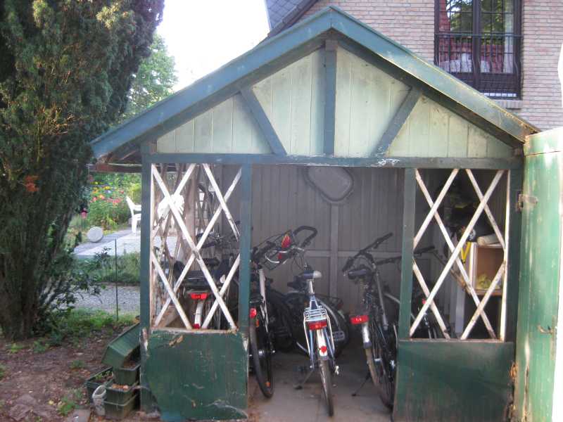

ich möchte gern unseren alten Pavillon sanieren und 20 cm höher setzen. Er ist aus Holz und die 6 Stützbalken sind mittels Eisen in Beton verankert, also er steht nicht auf einem Komplettfundament. Die Holzteile am Boden sind verfault. Ich wollte ihn jetzt sanieren und ca. 20 cm höher setzen, die Holzteile ergänzen und den Bodenkontakt aufheben. Hat da jemand Erfahrenug, wie ich insgesamt vorgehe?

    da das Haus und der Pavillon (beides Baujahr. 1914) in Hamburg stehen, stehen beide (sie ahnen es vielleicht bereits) nicht unter Denkmalschutz. Ich versuchte/versuche allerdings (auch bei der Haussanierung) größtenteils das Ganze unter Denkmalschutzrichtlinien zu sanieren. Der Pavillon ist sehr einfach, ohne Fenster, er wird (außer Farbgebung und 10 cm Bodenabstand) ganauso aussehen, wie er errichtet wurde.
    Trotzdem habe ich immer noch das o.g. Problem der "Anhebung".
    Viele Grüße
    Andre Melzer

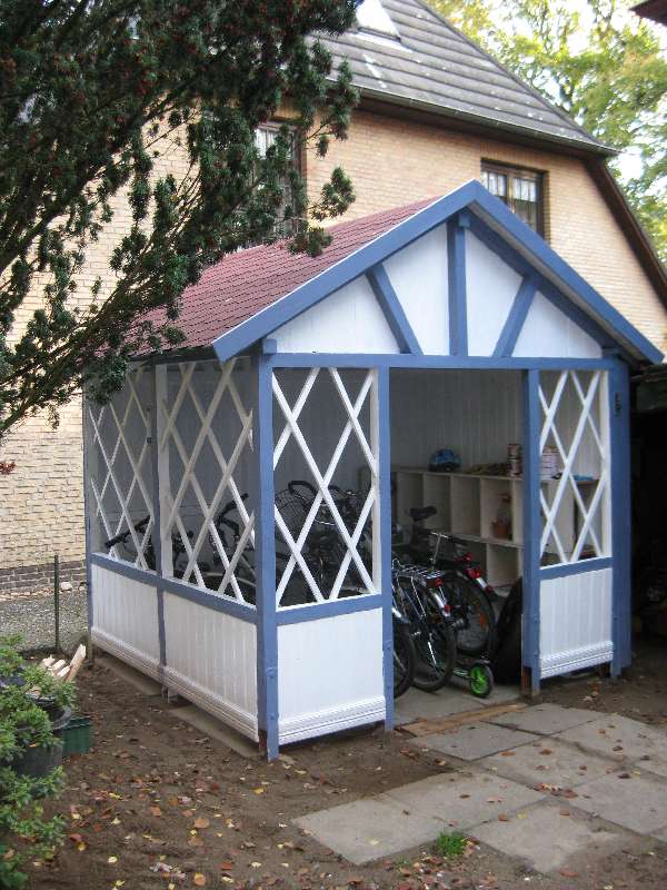

    Ich habe mittels Wagenheber und Holzklötze den Pavillon 20 cm höher gesetzt, H-Träger runter gesetzt und einbetoniert, das Dach neu gedeckt, morsche Teile ersetzt und neu gestrichen.
    Sende Ihnen trotzdem ein Vorher-Nahher-Bild.
    Danke und Grüße
    Andre Melzer

    Super Ausführung!
    Guten Abend Herr Melzer!
    Augenscheinlich hätte ich es sicher auch nicht besser hinbekommen. Kompliment! Super geworden!
