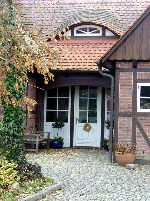

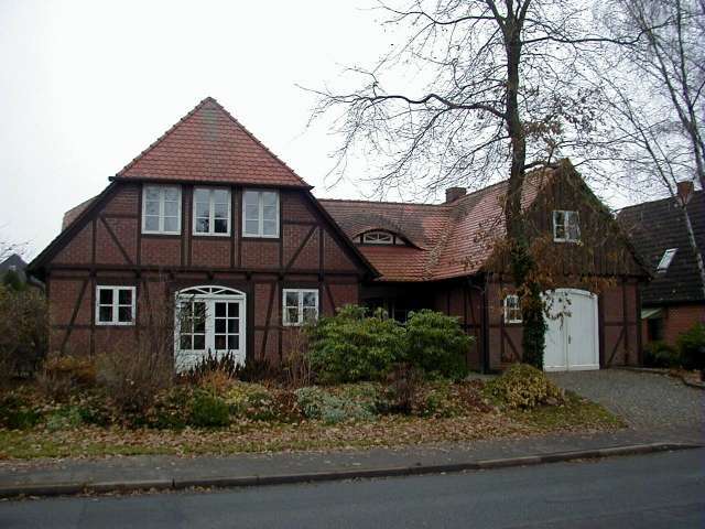

    Bedenken gegen die grundsätzliche Holzbauweise sind unbegründet, man muss wie immer konstruktiv richtig bauen, Pfusch wird in jeder Bauweise bestraft!
    Ich habe zum Beispiel selber vor bald 25 Jahren ein echtes Fachwerkhaus geplant und den Bau geleitet, alles in echter Konstruktion und in Lärchenholz. Für den Wärmeschutz wurde dann eine innere Schale mit einer Luftschicht zur Fachwerkebene hin erstellt.
    Dieses Haus steht in meinem Wohnort, sodass ich das immer mal wieder sehe. Es sieht heute abgesehen von der natürlich einsetztenden Patina noch genau so solide und schön aus wie beim Bau in den Achtziger Jahren ...
    Arno Kuschow
    • BAU.DE / BAU-Forum: 1. Bild zu Antwort "Fachwerk Neubau: Wärmeschutz – Moderne vs. klassische Bauweise" auf die Frage "Fachwerkhaus Neubau: Chancen, Risiken & Kosten – Was Sie vor dem Bau wissen sollten" im BAU-Forum "Holzbau"
    • BAU.DE / BAU-Forum: 2. Bild zu Antwort "Fachwerk Neubau: Wärmeschutz – Moderne vs. klassische Bauweise" auf die Frage "Fachwerkhaus Neubau: Chancen, Risiken & Kosten – Was Sie vor dem Bau wissen sollten" im BAU-Forum "Holzbau"
