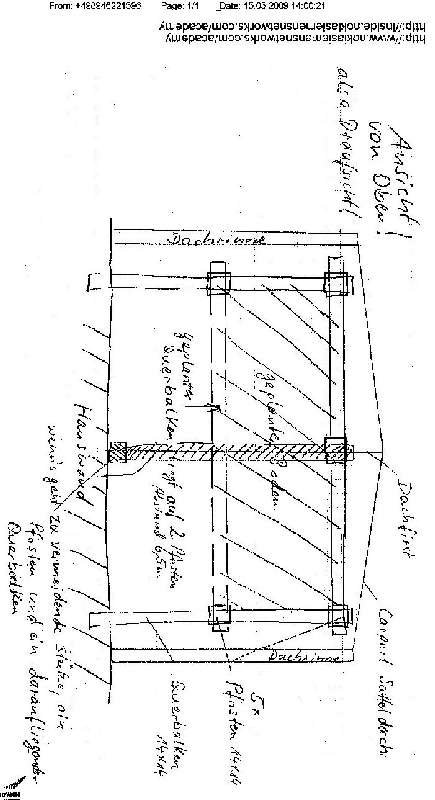

ich habe einen stabilen und sehr hohen Carport. (mit Satteldach)
Ich möchte gerne einen Zwischenboden in ca. 2,8 m einziehen. Fürs lagern von Krimskrams, Holz, Rädern, Schlitten)
Dafür würde ich einen Zwischenbalken (Leimbinder, BSH) einziehen.
Der würde auf 2 Pfosten, in 6,5 m Abstand aufliegen bzw. dort befestigt werden.
Reicht das für die Stabilität oder brauche ich noch einen Querbalken (gestrichelt eingezeichnet), der auf einen extra Pfosten aufliegen wurde ... (mit eigens angefertigten Punktfundament)
Danke schon mal
Harry

    🔴 KRITISCH: Statische Berechnung durch einen zertifizierten Tragwerksplaner oder Statiker ist zwingend erforderlich – weder Dimensionierung noch Tragsicherheit sind ohne Nachweis abschätzbar.
    🔴 KRITISCH: Ein einzelner BSH-Träger über 6,5 m Spannweite ist ohne Queraussteifung, Zwischenauflager und formschlüssige Verankerung lebensgefährlich – Einsturz- und Kipprisiko bestehen unverändert.
    🔴 KRITISCH: Punktfundamente für zusätzliche Stützen müssen frostfrei (mind. 80 cm Tiefe), baugrundgerecht dimensioniert und statisch nachgewiesen sein – Setzungen oder Kippen gefährden die gesamte Konstruktion.
    ⚠️ WICHTIG: Die bestehende Carport-Konstruktion (Pfosten, Satteldach, Anschlüsse) muss auf zusätzliche Vertikal- und Horizontalkräfte geprüft werden – unvorhergesehene Belastungskombinationen sind nicht zulässig.
    ⚠️ WICHTIG: Nutzlastannahmen müssen mindestens 5,0 kN/m² (500 kg/m²) für Holz- oder Gerätelagerung berücksichtigen – DINAbk. 1055-3 allein ist hier unzureichend.
    Ich beurteile die Anfrage wie folgt: Für einen Zwischenboden im Carport sind mehrere Aspekte zu beachten. Die Dimensionierung der Querbalken (idealerweise BSH = Brettschichtholz) hängt stark von der Spannweite (6,5 m), der geplanten Last und den statischen Gegebenheiten ab.
    Ich empfehle, die Tragfähigkeit der vorhandenen Pfosten und deren Fundamente (Punktfundamente) zu überprüfen. Sind diese für die zusätzliche Last des Zwischenbodens ausgelegt? Eine statische Berechnung ist unerlässlich, um die Sicherheit zu gewährleisten.
    🔴 Gefahr: Eine falsche Dimensionierung der Balken oder unzureichende Fundamente können zum Einsturz des Zwischenbodens führen.
    Ich rate dringend dazu, einen Statiker oder einen erfahrenen Zimmerer zu konsultieren. Dieser kann die notwendigen Berechnungen durchführen und die Konstruktion fachgerecht planen.
    👉 Handlungsempfehlung: Lassen Sie eine statische Berechnung von einem Fachmann erstellen, bevor Sie mit dem Bau beginnen.
    Der vorliegende Sachverhalt beschreibt den nachträglichen Einbau eines Zwischenbodens in einem Carport mit einer Spannweite von 6,5 Metern. Der Nutzer plant, einen einzelnen BSH-Träger auf zwei Pfosten zu lagern, um Lasten wie Holz und Gartengeräte zu tragen. Diese Konstruktion ist aus statischer Sicht hochriskant, da ein einzelner Träger bei dieser Spannweite ohne ausreichende Dimensionierung und Queraussteifung zu starken Durchbiegungen oder einem Versagen neigen kann.
    🔴 Gefahr: Die geplante Konstruktion mit nur einem BSH-Träger auf 6,5 m Spannweite stellt eine erhebliche Einsturzgefahr dar. Die zulässige Durchbiegung und Tragfähigkeit eines Trägers hängen von Querschnitt, Holzart und Lastannahme ab. Ohne statische Berechnung ist ein Versagen unter Last (z.B. gelagerte Holzstapel) nicht auszuschließen. Zudem fehlt eine Queraussteifung, die ein Kippen des Trägers verhindert.
    ➕ Ergänzung: Die Idee eines zusätzlichen Querbalkens mit eigenem Punktfundament ist grundsätzlich sinnvoll, um die Spannweite zu reduzieren. Allerdings muss auch dieser Träger statisch bemessen werden. Punktfundamente müssen frostfrei gegründet werden (mind. 80 cm Tiefe) und die Lasten sicher in den Baugrund ableiten. Zudem ist die Anbindung an die bestehende Carport-Konstruktion (z.B. Pfosten und Satteldach) zu prüfen, da unerwartete Horizontalkräfte auftreten können.
    ⚠️ Korrektur: Die Annahme, dass ein einzelner BSH-Träger auf zwei Pfosten für 6,5 m Spannweite ausreicht, ist fachlich nicht haltbar. Selbst bei einem massiven Träger (z.B. 12x40 cm) sind die Durchbiegung und die Anschlüsse kritisch. Ohne statischen Nachweis ist die Konstruktion nicht genehmigungsfähig und lebensgefährlich.
    👉 Handlungsempfehlung: Beauftragen Sie umgehend einen Tragwerksplaner oder Statiker. Nur dieser kann die erforderlichen Trägerquerschnitte, die Anzahl der Stützen und die Gründungstiefe der Punktfundamente berechnen. Lassen Sie sich die Konstruktion genehmigen, um spätere Haftungs- und Versicherungsprobleme zu vermeiden. Führen Sie keine Eigenbauten ohne Fachplanung durch.
    Der Sachverhalt beschreibt den geplanten Einbau eines Zwischenbodens in einem bestehenden Carport mit Satteldach, bei einer Höhe von ca. 2,8 m über Boden und einer Spannweite von 6,5 m zwischen zwei Pfosten. Die Tragkonstruktion soll aus einem Leimbinder (BSH) bestehen, wobei die Frage nach zusätzlicher Querstabilisierung und Fundamentierung gestellt wird.
    🔴 Gefahr: Eine Spannweite von 6,5 m mit nur zwei Auflagern für einen Zwischenboden – selbst bei BSH-Material – birgt erhebliche Risiken hinsichtlich Durchbiegung, Knicken und dynamischer Belastung durch Lagergut wie Holz, Räder oder Schlitten. Ohne statische Berechnung und bautechnische Prüfung ist die Tragfähigkeit nicht abschätzbar.
    🔴 Gefahr: Punktfundamente für zusätzliche Pfosten sind ohne Bodenuntersuchung, Frosttiefe-Prüfung und statische Einbindung in die bestehende Konstruktion nicht zulässig. Unzureichende Fundamente können zu Setzungen, Kippen oder Versagen der gesamten Zwischenbodenkonstruktion führen.
    ⚠️ Korrektur: Ein einzelner Querbalken ("gestrichelt eingezeichnet") reicht nicht aus, um die Stabilität einer 6,5-m-Spannweite bei Nutzlasten zu gewährleisten – vielmehr ist ein vollständiges Tragsystem mit mindestens zwei Hauptträgern, ausreichendem Querschnitt, Abstützung, Verankerung und eventuell Zwischenauflagern erforderlich.
    ➕ Ergänzung: Die zulässige Nutzlast für Zwischenböden in Carports liegt gemäß DIN 1055-3 bei mindestens 2,0 kN/m² (ca. 200 kg/m²), bei Lagerung schwerer Gegenstände wie Holz oder Räder sind deutlich höhere Lastannahmen (bis 5,0 kN/m²) erforderlich – dies muss in die Dimensionierung einfließen.
    ➕ Ergänzung: Die Verankerung des BSH-Trägers an den bestehenden Pfosten muss formschlüssig und kraftschlüssig erfolgen – einfache Auflagerung oder Schraubverbindungen ohne Nachweis der Verbindungstragfähigkeit sind nicht ausreichend und gefährden die Gesamtsicherheit.
    👉 Handlungsempfehlung: Beauftragen Sie unverzüglich einen staatlich anerkannten Sachverständigen für Bautechnik oder einen zertifizierten Statiker mit einer statischen Berechnung, einer Bauteilprüfung der bestehenden Carport-Konstruktion sowie einer fundierten Planung der Zwischenboden-Unterkonstruktion – inklusive Fundamentierung, Verankerung und Lastannahmen.
