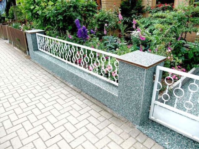

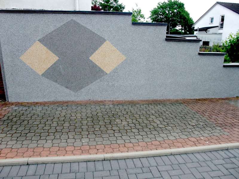

  2. Materialtipp: Steinteppich als Fassadenverkleidung für Stützmauer
    Steinteppich als Wanddeko
    Im Außenbereich für die Wandverkleidung oder als Wanddeko ist der Steinteppich besonders gut geeignet. Wenn die Poren zwischen den Steinchen verschlossen werden wird der Steinteppich wasserabweisend. Die Dicke ist höchstens 7 mm. Auch die Treppe, die an der Wand ist, kann man mit Steinteppich beschichten. Der Steinteppich kann auf die Wände und Böden aufgetragen werden.
    • BAU.DE / BAU-Forum: 1. Bild zu Antwort "Materialtipp: Steinteppich als Fassadenverkleidung für Stützmauer" auf die Frage "Beton-Stützmauer mit Sandstein verkleiden: Anleitung, Kosten & Risiken?" im BAU-Forum "Rund um den Garten"
    • BAU.DE / BAU-Forum: 2. Bild zu Antwort "Materialtipp: Steinteppich als Fassadenverkleidung für Stützmauer" auf die Frage "Beton-Stützmauer mit Sandstein verkleiden: Anleitung, Kosten & Risiken?" im BAU-Forum "Rund um den Garten"
