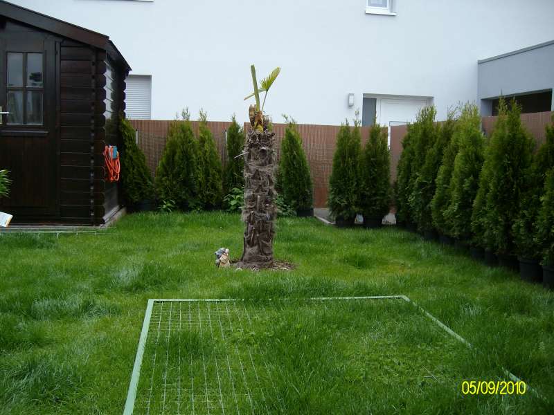

Hallo, ich habe eine Frage:
Bei uns im Wohngebiet (wir bewohnen ein Reihenmittelhaus) (Baden Württemberg) müssen wir einen Teil des Regenwassers in eine Versickerungsmulde ableiten. Wir haben das auch angelegt, allerdings ist das Loch jetzt 1,50 m tief und liegt an der Grundstücksgrenze unseres kleinen Gartens. Bisher war es kein Problem, da wir an unserm Zaun einen Sichtschutz aus Plastik angebracht haben, der nicht den Bauvorschriften für den Garten entspricht. Wir müssen als Sichtschutz eine Hecke pflanzen. Rings um unser Grundstück haben wir jetzt Thuja gepflanzt, nur die Versickerungsmulde ist derzeit ohne Bepflanzung. Wir müssen aber auch hier bepflanzen, da wir Katzen haben und einen kleinen Elektrozaun vor unseren eigentlichen Zaun gestellt haben. Deshalb soll der Garten ringsherum bepflanz sein. Unsere Vorstellung ist jetzt, ein Gitter auf das Versickerungsmulde zu legen und danach die restlichen Thuja in Pflanztögen auf dieses Abdeckgitter zu stellen. Jetzt die Frage. Wer kann mir empfehlen, was ich nehmen soll. Die Fläche die abgedeckt werden soll ist 1,25 x 1,50. Das Gitter muss schon sehr stabil sein und einiges tragen können. Wer hat Erfahrung und kann mir mit Tipps helfen. vielen Dank und schöner Tag wünscht Bianca Z.
  • BAU.DE / BAU-Forum: 1. Bild zu Frage "Versickerungsmulde abdecken: Gitter, Bepflanzung & Sicherheit für Kinder/Tiere?" im BAU-Forum "Rund um den Garten"
    🔴 KRITISCH: Eine 1,50 m tiefe Versickerungsmulde stellt eine akute Absturzgefahr für Kinder und Tiere dar – unverzügliche, statisch berechnete und fest verankerte Sicherung ist zwingend erforderlich.

    Der vorliegende Sachverhalt beschreibt eine 1,50 m tiefe Versickerungsmulde in einem Wohngebiet, die aus Sicherheitsgründen und zur Einhaltung von Bepflanzungsvorschriften abgedeckt werden soll. Die Mulde liegt an der Grundstücksgrenze und stellt eine potenzielle Gefahr für Kinder und Tiere dar. Die geplante Abdeckung mit einem Gitter und darauf gestellten Pflanztrögen ist technisch anspruchsvoll und birgt mehrere Risiken.
    🔴 Gefahr: Eine 1,50 m tiefe, ungesicherte Mulde stellt eine akute Absturzgefahr dar, insbesondere für spielende Kinder oder Haustiere. Die geplante Konstruktion aus Gitter und Pflanztrögen muss extrem stabil sein, um nicht unter der Last nachzugeben oder zu kippen. Ein Versagen der Abdeckung könnte zu schweren Verletzungen führen.
    ⚠️ Korrektur: Die Annahme, dass ein einfaches Gitter mit Pflanztrögen ausreichend ist, ist fachlich nicht haltbar. Die statische Belastung durch Erde, Wasser und Pflanzen in den Trögen sowie die punktuelle Last durch Betreten (z.B. bei der Pflege) wird oft unterschätzt. Zudem muss die Abdeckung so konstruiert sein, dass sie nicht versehentlich verschoben werden kann.
    ➕ Ergänzung: Vor der Umsetzung sind zwingend die wasserrechtlichen Vorgaben der Kommune zu prüfen. Eine Abdeckung darf die Versickerungsleistung der Mulde nicht beeinträchtigen. Zudem muss die Konstruktion aus witterungsbeständigen Materialien (z.B. Edelstahl oder verzinktem Stahl) bestehen und einen ausreichenden Abstand zum Erdreich für den Wasserabfluss haben. Eine Alternative wäre die Bepflanzung der Mulde selbst mit feuchtigkeitsverträglichen Stauden oder Gräsern, was die Sicherheit erhöht und die Bepflanzungsauflage erfüllt.
    👉 Handlungsempfehlung: Beauftragen Sie einen Fachbetrieb für Regenwasserbewirtschaftung oder einen Landschaftsarchitekten mit der Planung einer sicheren und funktionsfähigen Abdeckung. Lassen Sie die statische Tragfähigkeit der Konstruktion berechnen und die wasserrechtliche Zulässigkeit klären. Alternativ sollte die Mulde mit einem stabilen, nicht verschiebbaren Gitterrost (z.B. aus Stahl) abgedeckt und die Bepflanzung direkt in der Mulde oder in sicheren, am Rand verankerten Pflanzgefäßen erfolgen.
    Die geplante Abdeckung einer 1,50 m tiefen Versickerungsmulde mit einem Gitter, auf dem zusätzlich Pflanztöpfe mit Thuja platziert werden sollen, birgt erhebliche Sicherheitsrisiken für Kinder, Haustiere und Nutzer – insbesondere aufgrund der Tiefe, fehlenden statischen Berechnung und unklaren Lastaufnahme.
    🔴 Gefahr: Ein nicht statisch berechnetes Gitter kann unter der Kombination aus Eigenlast, Pflanztöpfen, Bodenfeuchte, Wurzeldruck und gegebenenfalls Belastung durch Kinder oder Tiere versagen – mit hohem Verletzungsrisiko durch Sturz in die Mulde.
    🔴 Gefahr: Thuja in Pflanztöpfen auf dem Gitter erzeugen zusätzliche Kippmomente und Gewichtsbelastung; Wurzeln können bei späterer Integration in den Boden das Gitter verschieben oder beschädigen, was die Standsicherheit weiter mindert.
    ⚠️ Korrektur: Eine Versickerungsmulde darf nicht einfach mit einem Gitter abgedeckt und bepflanzt werden – sie ist ein technisches Entwässerungselement, das nach DIN 4261-1 und den jeweiligen Landesbauordnungen (z. B. LBOAbk. BW) dauerhaft zugänglich, belüftet und instandsetzbar bleiben muss.
    ➕ Ergänzung: Die Abdeckung muss nach DIN EN 1433 für Verkehrslasten klassifiziert sein (mindestens Klasse A15 für private Gärten), mit festem Einbau, Verankerung im Randbereich und klarem Zugang für Wartung – eine lose aufgelegte Konstruktion mit Pflanztöpfen erfüllt dies nicht.
    ➕ Ergänzung: Die Bepflanzung direkt auf oder über der Mulde ist fachlich nicht zulässig: Wurzeln können die Versickerungsleistung beeinträchtigen, Feuchtigkeit die Stabilität des Gitters und des Untergrunds gefährden, und organische Substanz die Mulde verstopfen.
    ✅ Zustimmung: Die Absicht, den Bereich sicher und gestalterisch zu integrieren, ist nachvollziehbar und entspricht guten Planungsgrundsätzen – jedoch nur bei fachgerechter, statisch gesicherter und regelkonformer Lösung.
    👉 Handlungsempfehlung: Beauftragen Sie unverzüglich einen zertifizierten Ingenieur für Wasserwirtschaft oder einen geprüften Sachverständigen für Regenwasserbewirtschaftung, um eine statisch berechnete, zugelassene Abdeckung (z. B. Stahlbeton- oder GFKAbk.-Abdeckplatte mit Lastklasse A15 und Wartungszugang) zu planen und die Bepflanzung außerhalb des Muldenbereichs nach den Vorgaben der LBO BW und der DIN 1989-100 zu gestalten.

  2. Versickerungsmulde: Thuja ungeeignet – Weiden oder Sichtschutz!
    Das wird so nichts
    in Pflanzkübeln wachsen Gehölze, die mehr als Zwergsträucher sein wollen, auf Dauer nicht richtig.
    Ob Pyramidenthujas wie auf dem Bild in Kübeln ästhetisch eine erträgliche Lösung sind, wäre auch noch herauszufinden.
    Pflanzen sie doch Weiden ins Loch, die halten Nässe aus, oder verlangen Sie Befreiung von der Heckenpflanzauflage für diese Ecke und stellen Sie dort einen Sichtschutzzaun hin.
    Einer normalen Katze macht es nichts, wenn sie in so ein Loch fällt. Man kann ja einen Balken hineinstellen, damit sie wieder raus kann, oder das Loch mit grobem Schotter verfüllen, dann entfällt das Gitter.
