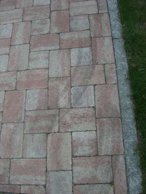

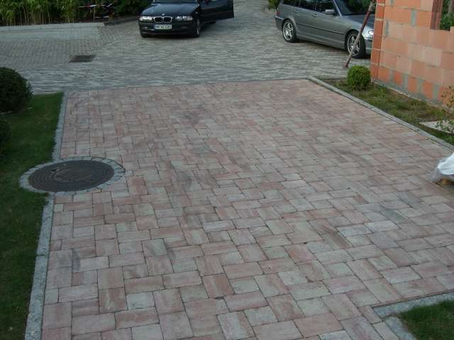

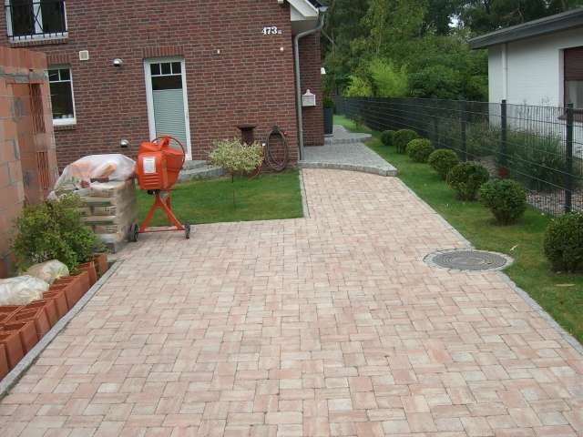

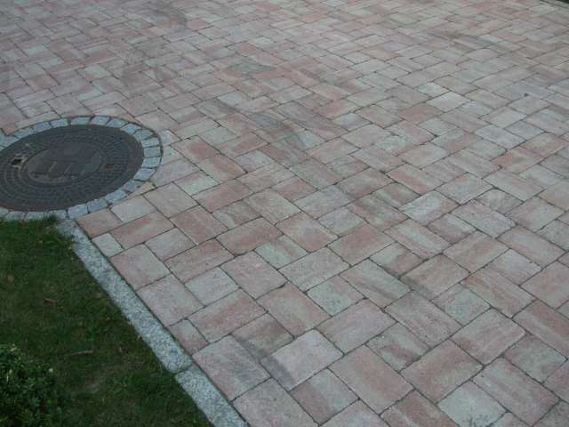

im April letzetne Jahres habe ich mir eine ca. 32 m² große Prakfläche aus eingefärbten Betonsteinpflaster (Fa. REDSUN/ Stein: Tumbeltone) herstellen lassen.
Dieses Jahr im Juni wurde diese Fläche durch Reifenspuren von meiner Nachbarin verunreinigt. Damit die Fläche wieder gut aussieht hat Sie ohne meine Einwilligung diese Fläche mit Ihrem Hochdruckreiniger gereinigt.
In der Pflegeanweisung des Herstellers steht geschrieben, das die Steine nicht mit dem Hochdruckreiniger bearbeitet werden dürfen, da es sonst schneller zu Vermoosung, Algenbildung kommt und die Farbe verblassen kann.
Das Pflaster ist nun verblasst, da es nur eingefärbt ist. Weiterthin bin ich der Meinung, das die Oberfläche beschädigt ist und somit schneller Moos und Algen ansetzen wird.
Aus der Geschichte ist mittlerweile ein Versicherungsfall geworden. Ich möchte das Pflaster ausgetauscht haben.
Leider erkennt die Versicherung das nicht an. Und die Pflegeanweisung des Herstellers scheint sie auch nicht groß zu interessieren.
Ich bin nun auf der Suche nach einer Norm oder DINAbk. oder anderen Quelle in der steht, das im allgemeinen Betonsteinpflaster nicht mit Hochdruckreiner gereinigt werden darf, weil eben die Oberfläche beschädigt wird und Frostbeständigkeit nachlässt, Algenbildung u. Vermoosung beschleunigt wird usw.
Können Sie mir da weiterhelefen?
Bastian
PS: im Anhang sind Fotos vor der Reinigung und nach der Reinigung

    Es geht schlicht ums saubermachen. Alle anderen Mängel sind ja gerade strittig, ob die überhaupt so bestehen. Vielleicht verrennen Sie sich auch wegen Werbesprüchen des Pflasterherstellers und meinen, das ganz spezielle Eigenschaften nun unwiederbringlich weg sind. Das ist technisch zu hinterfragen.
  12. Reifenspuren auf Pflaster: Befahren vs. Sorgfaltspflicht
    Oh man, darum geht es doch ...
    Herr Lott versucht nur, es Ihnen schonender beizubringen.
    Es ist normal und üblich, dass auf Flächen, die offensichtlich zum Befahren vorgesehen und gerade nicht zugeparkt sind, auch gefahren wird. Jedenfalls auf dem Planeten, auf dem ich lebe. Und den Lkw-Fahrer, der zuerst alle Anlieger herausklingelt, bevor er sein Gefährt auf einer Freifläche wendet, den möchte ich erstmal sehen.
    SIE hätten die private Fläche mindestens absperren müssen, wenn diese so heikel ist und Ihnen bekannt war, dass Arbeiten wie Baumfällen verrichtet werden. Solche Haarspaltereien wird Ihnen der Anwalt der Gegenpartei zum Juristentarif vorrechnen, wenn Sie die Geschichte durchziehen.
    Es gibt kleine Katastrophen, wie die Reifenspuren auf der Auffahrt. Das zukünftige Verhältnis mit Ihrer Nachbarin, deren Verhalten ich Aufgrund Ihrer Informationen nachvollziehen kann, dürfte dann schon zu den mittleren Katastrophen gehören. Wollen sie das?

    Wenn ich das richtig verstanden habe, besteht eine klare farbliche Trennung zwischen den halböffentlichen und den privaten Flächen.
    Es war also für jeden erkennbar, dass die eine Fläche etwas anderes als die andere sein muss.
    Und dann habe ich beim Fehlen einer entsprechenden Erlaubnis mich von fremdem Eigentum fernzuhalten.

    Ich wollte eigentlic nur eine Hinweis wo z.B. geschrieben steht (DINAbk., Norm, andere Pflasterhersteller usw.) Das man Betonsteinpflaster nicht mit eine mHochdruckreiniger reingen darf.
    Um es mal fachlich auszudrücken, damit es auch unser Botaniker versteht:
    Betonsteinpflaster besteht aus Gesteinskörnung und Zementstein (Sie würden es "Zement" und "Sand oder Stein" nennen)
    Reinige ich die Fläche mit einem Hochdruckreiniger, breche ich damit teile heraus, somit (um es mal übertrieben zu sagen) sieht unter einem Mikroskop (mm- Bereich) die Oberfläche wie eine Mondlandschaft aus. Der Betonstein ist in der Oberfläche porös. Die Oberflächenbeschichtung ist somit hin. Dadurch zieht der Stein mehr Feuchtigkeit, dadurch kommt es schneller zu einer Algen und Moosbildung, weiterhin lagert sich durch die jetzt größere Anfriffsfläche schneller Dreck ab. Zusätzlich verblasst die Farbe, da das Betonsteinpflaster eingefärbt ist und nicht durchgefärbt ist. So und das ist nur was äußerlich zusehen ist.
    Jetzt kommen wir zur Frostbeständigkeit. Durch die poröse Oberfläche steht das Wasser in der "Mondlandschaft" und was passiert mit Wasser, wenn es zu Eis wird? Na? Mal die Sendung mit der Maus gesehen? Richtig! Es dehnt sich aus ... so und damit wird die Oberfläche immer mehr beschädigt und somit wir der Algen, Moos u. schmutzgrad immer schlimmer ... und ich glaube nicht, dass ich das akzeptieren muss, wenn das Pflaster letztes Jahr neu gelegt worden ist. 😉
    So um es nochmal auf den Punkt zubringen ... ich suche lediglich eine Quellenangabe ...

    Wegen eines EINMALIGEN "Angriffs" auf die Oberfläche mit einem Hochdruckreiniger passiert dem Pflaster nichts.
    Jedenfalls nicht, wenn es sich um qualitativ hochwertiges Pflaster handelt.
    Das gezeichnete Szenario entsteht nur dann, wenn regelmäßig der Hochdruckreiniger zum Einsatz kommt.

    Der einmalige Hochdruckreinigereinsatz war zwar nicht erlaubt, ist aber folgenlos geblieben.
    Ihr letzter Vortrag hört sich zwar ganz gut und fachmännisch an, aber dass was Sie beschreiben mag bei einer häufig wiederholten und intensiven Anwendung von Hochdruckreinigern vorkommen, aber scheinbar nicht bei Ihrem Pflaster.
    Das es bei Ihren Pflaster nicht zu Beschädigungen durch die einmalige Anwendung gekommen ist, sieht man schon daran, dass die Reifenspuren nicht entfernt werden konnten und das stellenweise noch Gras in den Fugen zu sehen ist.
