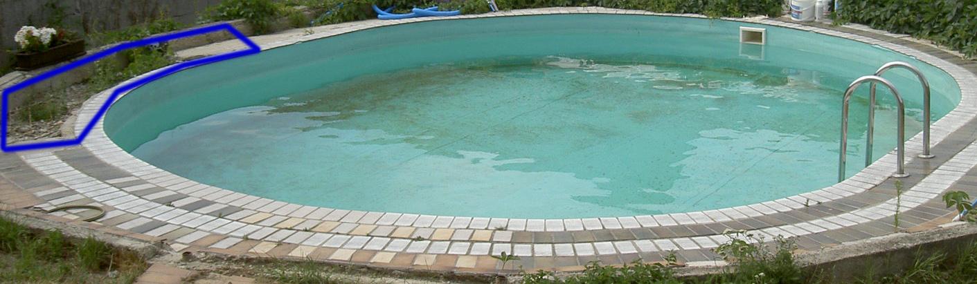

Hi,
hier mal das Foto:
Wir würden jetzt gerne die Umrandung des Pools mit 20*10*5 Betonpflaster neu legen!
die fliesen kommen alle weg darunter ist Beton
welchen Beton kann ich da jetzt nehmen um das Pflaster draufzu "kleben"
trockenbeton 20? Estrich? oder doch pflasterkleber (ist mir ehrlich gesagt zu teuer)
die blaue Umrandung im Bild wird auch gleich neu betoniert inkl Stahl Bewährung am besten mit trockenbeton oder geht da auch ein Estrichbeton?
will gleich die fertige sackware kaufen und bräuchte eure Info wie ich das am besten löse
will halt nicht das mir das Pflaster nach einem Jahr aufgfriert bzw. die steine mit der Zeit locker werden

    🔴 KRITISCH: Trockenbeton 20 oder Estrichbeton dürfen nicht als Kleber für Poolumrandungspflaster verwendet werden – dies führt zu Haftungsverlust, Frostschäden und Stolperrisiko.
    🔴 KRITISCH: Für die Verklebung der Betonpflastersteine ist ausschließlich ein zertifizierter, frost- und tausalzbeständiger Dünnbettmörtel (Pflasterkleber nach EN 12004, mindestens Klasse C2TE) zulässig.
    ⚠️ WICHTIG: Die neue Betonumrandung (falls neu betoniert) muss aus frostbeständigem Fertigbeton der Klasse C25/30 mit mindestens 3 cm Betondeckung und Mattenbewehrung bestehen – keine losen Stahlstäbe ohne Schutz.
    ⚠️ WICHTIG: Vor Verlegung ist eine gründliche Untergrundvorbereitung erforderlich: Reinigung, Trockenheit, Haftbrücke (speziell für Pflasterkleber) und Prüfung der Feuchte- und Chlorbeständigkeit.
    ⚠️ WICHTIG: Dehnfugen, Spritzwasserschutz und Gefälle zum Pool sind zwingend einzuhalten – fehlende Trennlagen oder unzureichende Fugen führen zu Spannungsrisse und Frosthebung.

    ✅ Zustimmung: Die Bedenken des Nutzers bezüglich Frostaufbrüchen und Lockerung der Steine sind absolut berechtigt. Eine unsachgemäße Verlegung führt bei einer Poolumrandung zwangsläufig zu Schäden.
    ⚠️ Korrektur: Die Idee, Trockenbeton (wie Trockenbeton 20) oder einfachen Estrichbeton zu verwenden, ist fachlich falsch und gefährlich. Diese Materialien sind nicht für dünnschichtige Verklebungen auf bestehendem Beton geeignet und bieten keine ausreichende Haftung sowie Frost-Tausalz-Beständigkeit. Auch eine Stahlbewehrung in der neuen Betonumrandung ist ohne korrekte Betondeckung und Planung kontraproduktiv, da sie bei eindringender Feuchtigkeit zu Rost und Abplatzungen führt.
    ➕ Ergänzung: Für die Verklebung von Betonpflaster auf einem bestehenden Betonsockel ist ausschließlich ein spezieller, flexibler Pflasterkleber (Dünnbettmörtel) für den Außenbereich zu verwenden. Dieser ist frost- und tausalzbeständig und gleicht Spannungen aus. Alternativ kann eine vollflächige Vermörtelung mit einem trasshaltigen Zementmörtel (Mischungsverhältnis ca. 1:4 mit Haftbrücke) erfolgen, was jedoch aufwändiger ist. Die neue Betonumrandung muss aus einem frostbeständigen Beton der Klasse C25/30 mit einer Mattenbewehrung (keine losen Stahlstäbe) und einer ausreichenden Betondeckung von mindestens 3 cm bestehen.
    🔴 Gefahr: Die Verwendung von Trockenbeton oder Estrich als Kleber birgt ein hohes Risiko für sofortige Haftungsverluste und spätere Frostschäden. Die Steine könnten sich lösen und zur Stolperfalle werden. Eine unsachgemäße Bewehrung ohne ausreichende Betondeckung führt zu Rost und Rissen in der neuen Umrandung.
    👉 Handlungsempfehlung: Verwenden Sie für die Verklebung der Pflastersteine ausschließlich einen zertifizierten Pflasterkleber für den Außenbereich (Dünnbettmörtel). Für die neue Betonumrandung bestellen Sie Fertigbeton der Klasse C25/30 mit eingebauter Mattenbewehrung oder lassen Sie diese von einem Fachbetrieb einbauen. Beauftragen Sie vor Beginn der Arbeiten einen Fachmann für Landschaftsbau oder einen Betontechnologen, der die Untergrundvorbereitung (Haftbrücke, Sauberkeit) und die korrekte Ausführung prüft. Nur so ist eine dauerhaft sichere und frostbeständige Poolumrandung gewährleistet.
    Die geplante Umrandung eines Swimmingpools mit Betonpflaster auf bestehendem Betonuntergrund erfordert eine fachgerechte Verlegung unter Berücksichtigung von Feuchtigkeit, Frost, Lastwechsel und chemischer Wechselwirkung mit dem Poolwasser.
    🔴 Gefahr: Die Verwendung von Trockenbeton 20 oder Estrich als Kleber ist technisch unzulässig und führt zwangsläufig zu Haftungsverlust, Frostschäden und Aufplatzen – insbesondere im Spritzwasserbereich eines Pools, wo ständige Feuchtigkeit, Chlor- und Salzbelastung sowie Temperaturschwankungen wirken.
    ⚠️ Korrektur: Pflasterkleber ist nicht "zu teuer", sondern zwingend erforderlich: Es handelt sich um speziell entwickelte, frost- und wasserbeständige Klebstoffe mit hoher Haftzugfestigkeit auf Beton (z. B. C2TE nach EN 12004), die auch chemische Resistenz gegenüber Poolchemikalien bieten.
    ➕ Ergänzung: Die blaue Umrandung darf nicht einfach mit Trockenbeton oder Estrich neu betoniert werden – stattdessen ist ein wasserundurchlässiger, bewehrter Sichtbeton mit mindestens C25/30 Festigkeitsklasse und wasserabweisender Zusatzmittelzugabe (z. B. Silikat- oder Polymerdispersion) erforderlich, um Durchfeuchtung und Korrosion der Bewehrung zu verhindern.
    🔴 Gefahr: Fehlende Trennlage zwischen neuem Pflaster und bestehendem Beton sowie unzureichende Fugenbreite oder fehlende Dehnfugen führen zu Spannungsrisse, Verwerfungen und Frosthebung – besonders bei unzureichender Verdichtung oder fehlender Gefällestellung zum Pool.
    ✅ Zustimmung: Die Absicht, Stahlbewehrung einzubauen, ist korrekt – sie ist zwingend notwendig, um Rissbildung im neuen Randbeton zu begrenzen und die Zugfestigkeit zu erhöhen.
    👉 Handlungsempfehlung: Beauftragen Sie einen zertifizierten Fachbetrieb für Außenanlagen oder einen geprüften Baustoffgutachter, der die Untergrundbeschaffenheit, Feuchtegehalt, Haftfähigkeit und chemische Belastung vor Ort prüft und eine vertraglich gesicherte, normkonforme Verlegung nach DINAbk. 18318 und DIN 18195 sicherstellt.

  2. Poolumrandung: Pflastern statt Fliesen – Splitt als Alternative!
    Hallo Gerald, Warum wollt Ihr die Fliesen um ...
    Hallo Gerald,
    Warum wollt Ihr die Fliesen um den Pool entfernen und mit Betonpflaster erneuern?
    Sind die Fliesen aufgefrohren?
    Zu Deiner Frage:
    ich würde wenn genügend Aufbauhöhe vorhanden ist das Ganze in Splitt verlegen.
    Sollte sich doch was absenken, was bei Eurem Aufbau unwahrscheinlich ist, oder Euch das Pflaster nicht mehr gefallen kannst Du es wieder herausnehmen.
    Wegen dem Beton würde ich einen Fahrmischer mit bereits angemachten Beton kommen lassen. Von den Kosten könnte das sogar günstiger sein als das Selbermischen. Von dem Aufwand noch gar nicht die Rede.
