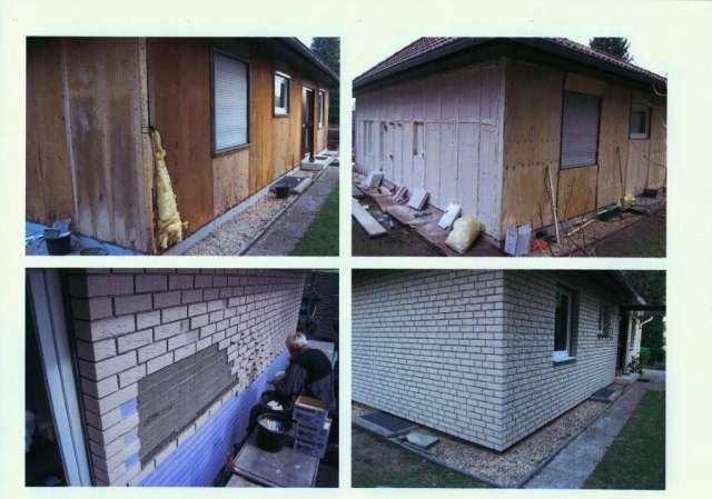

  5. Wandaufbau: Diffusionsoffene Alternative für Fertighaus-Fassade
    Wandaufbau Neue Fertighaus Fassade
    eine alternative mit Diffussionsoffenem Aufbau:
    • Bauphysik. Berechnung von Dampfdiffussion und U-Wert ermitteln
    • Entfernen der alten Asbest-Vorhangfassade
    • Entfernen der Lattung sowie der meist stinkenden, belasteten _Spanplatten außen.
    • Entfernen der alten belasteten Mineralwolle.
    • Säubern der Gefache
    • Dekontaminierungsanstrich
    • Winddichtes Schließen der Öffnungen (Schalter, Steckdosen, etc.)
    • Windbremsen an den Rollläden
    • Abdichten der Bauelemente
    • Ausfachen mit Dämmsteinen Multipor od. ähnlich 80 mm.
    • Schließen mit Steico-Platte.
    • XPS Dämmung 80 mm
    • Fensterbänke in Naturstein (Granit)
    • Klinkerriemchen 14 mm
    • traditionelle Verfugung
    Dieser Aufbau ergibt einen U-Wert von 0,19-0,25 W (m²k)!
    Einige unserer Kunden haben die Sanierung über kfw finanziert.
    Mit zuschuss bis 12,5 %! Zufriedene Kunden bestätigen den Erfolg der Sanierung nach diesem System!
    Mit einem Gruß aus der Eifel
    Georg Feldmann
