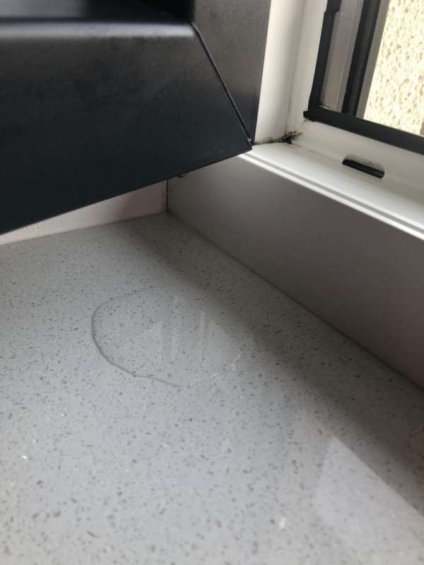

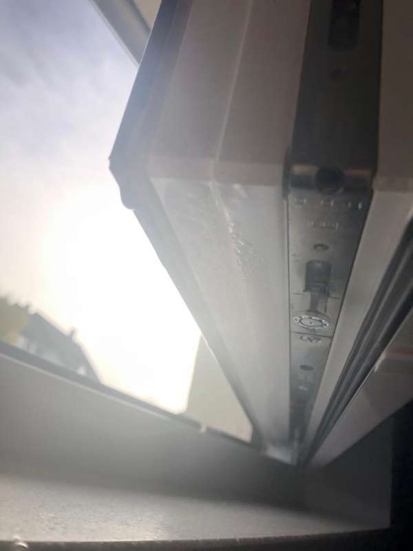

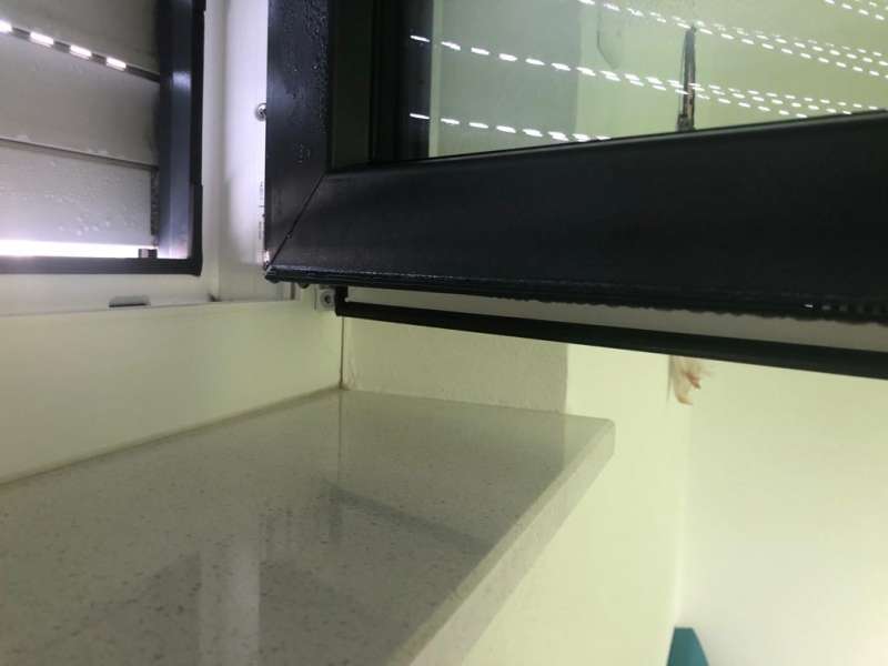

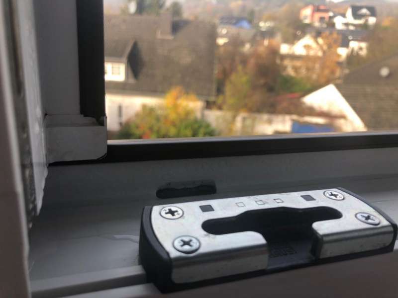

Problem/Mangel: Seit 3 Jahren, also seit Bezug unseres Neubaus im Februar 2018, zeigt sich folgendes Problem. Im Fensterrahmen/-falz außen steht Wasser. Das Wasser steht ausschließlich nur bei Niedrigtemperaturen (umso kälter umso stärker)  in/um unsere Fensterrahmen, hin und wieder friert es auch an. Auch am Rollladen finden sich innenseitig Wassertropfen, hin und wieder friert dieser fest bzw. es bilden sich Eiszapfen. Eine Schimmelbildung ist bereits leicht in den schlecht erreichbaren Ecken sichtbar. Der sonstige Rahmen ist schimmelfrei, da beim regelmäßigen Lüften das Wasser von uns mit Tüchern aufgenommen und der Rahmen gereinigt wird. Hauptsächlich bildet sich das Wasser über Nacht. Beim Lüften am Morgen steht das Wasser im Rahmen. Beim Lüften in der Mittagszeit und am Abend ist kaum bis kein Wasser im Rahmen, hier kommt es aber auch wieder auf die Temperaturen an. Wobei hauptsächlich 2 x gelüftet wird (morgens/abends) 3 x (Mittag) seltener. Es befindet sich kein Wasser an den Fensterscheiben. Die Wasserabläufe sind frei. Betroffen sind nicht alle Fenster unseres Hauses, sondern alle Fenster im 1. OG. Wenn die Außentemperatur sehr tief ist, sind auch 4 Fenster im EGAbk. betroffen. Im UGAbk. sind keine Fenster betroffen. Es sind Fenster mit und ohne Rollladen betroffen.
Beim Lüften tropft das Wasser jeden Tag aufs Neue auf Bodenbelag und Möbel. Das tägliche Reinigen und Auffangen/-wischen des Wassers ist ein nerviger und aufwändiger Prozess.
Sobald es wärmer wird, ist das Problem nicht mehr vorhanden.
Wir beanstanden das Problem bereits seit Bezug unseres Hauses bei unserem Bauträger immer wieder. Zu Anfang wurde es mit der Baufeuchtigkeit im Haus begründet. Mittlerweile sind seit Einzug 3 Jahre vergangen. Es hat sich an der Situation nichts geändert.
Nach mehreren Ortsterminen wurden im letzten Jahr von der Fensterbaufirma Fensterfalzlüfter eingesetzt, Fazit keine Besserung des Problems.
Der Bauträger stellt aktuell die Vermutung an, dass wir eine zu hohe Luftfeuchtigkeit im Haus haben, die das Problem verursachen würde. Diese Luftfeuchtigkeit würden wir durch falsches/ungenügendes Lüften verursachen. Bisher wurden eine zu hohe Luftfeuchtigkeit in unserem Haus bei den Ortsterminen "gefühlt" ausgeschlossen.
Vorgeschlagen wird eine Luftfeuchtigkeitsmessung durch einen Sachverständigen durchzuführen. Würde eine zu hohe Luftfeuchtigkeit gemessen werden müssten wir diese Messung bezahlen. Sollte keine zu hohe Luftfeuchtigkeit gemessen werden, müsste man sich erneut mit Fensterfirma und Bauphysikabteilung austauschen.
Wir gehen nicht von einer zu hohen Luftfeuchtigkeit in unserem Haus aus, haben uns aber vorsichtshalber ein Messgerät für Luftfeuchtigkeit zugelegt und seit 5 Tagen zunächst im OGAbk. aufgestellt. Dieses ist zwar kein geeichtes Gerät, liefert aber zumindest mal einen Anhaltspunkt.
Wir liegen im Schlafzimmer/Ankleide, dort wo Wasser am/im Rahmen mit am stärksten, bei durschnittlich 48  -  50 % Luftfeuchte bei 2 x Lüften.
Was uns stutzig macht, ist, dass
ein großer Bauträger und die Fensterfirma uns mehrfach berichteten, dass dieses Problem ihnen vollkommen neu und unbekannt ist. Wir stoßen im Netz aber mehrfach auf dieses Problem. Leider aber auf keine Ursache oder Lösung.
Auch fragen wir uns, warum bisher nie die Fenster geprüft wurden. Kältebrücke? Dämmung?
Daten:
Rheinland-Pfalz Es ist ein KfW-Effizienzhaus-70 ohne automatische Lüftungsanlage ("Keine zusätzliche Maßnahme zur Sicherstellung des Außenluftvolumenstroms für den Feuchteschutz erforderlich. ")
Blower-Door-Test (BDT): N50= 0,80 1/h
Fensterdaten:
bewa-Plast Kunststofffenster, Fenstersystem K85 Vario 7,85 mm Bautiefe, Rahmen generell stahlverstärkt, Rahmenprofil AD-BLR Vario 7003  -  80 mm. 6-Kammer Markenprofile mit 3-fach Verglasung (Wärmedämmglas), umlaufende witterungsbeständige Lippendichtung.
Über Hilfestellung, Erfahrungen oder gar Lösungsansätze würden wir uns sehr freuen.

    Das beschriebene Phänomen – stehendes Wasser im Fensterrahmen und an Rollladenkästen bei Kälte, begleitet von Eiszapfenbildung und beginnendem Schimmel in Ecken – ist ein klassisches Anzeichen für eine gravierende bauphysikalische Fehlkonstruktion, keineswegs ein normales Verhalten eines KfW-70-Neubaus mit 3-fach Verglasung und dichtem Gebäudehülle (N50 = 0,80 1/h).
    🔴 Gefahr: Die Kondensation erfolgt nicht an der Scheibe, sondern im Falz und an der Rollladenkasten-Innenseite – dies deutet auf eine massive Kältebrücke im Fensteranschluss oder im Rollladenkastenbereich hin, verursacht durch fehlende oder unterbrochene Wärmedämmung, falsche Dämmanschlüsse oder ungedämmte Stahlverstärkungen im Kunststoffrahmen, die als Wärmeleiter wirken.
    🔴 Gefahr: Die bereits sichtbare Schimmelbildung in schwer zugänglichen Ecken ist ein eindeutiger Hinweis auf langfristige Feuchteschäden, die die Bausubstanz beeinträchtigen und gesundheitliche Risiken (Atemwegsbelastung, Allergien) bergen – insbesondere bei dauerhafter Exposition über Jahre.
    ⚠️ Korrektur: Die Behauptung des Bauträgers, das Problem sei auf "falsches Lüften" zurückzuführen, ist fachlich unhaltbar: Eine Raumluftfeuchte von 48–50 % bei 20 °C ist absolut normgerecht (DINAbk. 4108-3 empfiehlt 40–60 %); zudem ist das Problem temperaturabhängig und tritt nur bei Kälte auf – ein klares Indiz für eine konstruktive Ursache, nicht für ein Nutzerverhalten.
    ➕ Ergänzung: Der Blower-Door-Wert von 0,80 1/h bestätigt eine hohe Gebäudeabdichtung – bei fehlender kontrollierter Lüftung (keine Lüftungsanlage) führt dies bei Kälte zu extremen Oberflächentemperaturen an Schwachstellen, was die Kondensation im Falz begünstigt; die Fensterfalzlüfter waren daher sinnlos, da sie keine Wärmebrücke beseitigen, sondern nur Luft austauschen.
    ➕ Ergänzung: Die fehlende Prüfung der Fensteranschlüsse, der Rollladenkasten-Dämmung und der thermischen Durchgangswiderstände (Ψ-Werte) durch den Bauträger oder die Fensterfirma stellt eine fachliche Unterlassung dar – insbesondere bei KfW-70 muss der gesamte Anschluss nach EnEVAbk./DIN 4108-2 nachgewiesen sein.
    ❌ Widerspruch: Die Aussage, das Problem sei "völlig neu und unbekannt", widerspricht der bauphysikalischen Realität: Solche Fälle sind in der Sachverständigenpraxis häufig und werden regelmäßig auf fehlerhafte Rollladenkasten-Dämmung (z. B. ungedämmte Betonkonsolen, fehlende Dämmung hinter dem Kasten, Kondensationswasserabfluss ohne Gefälle) oder unzureichende Fensteranschlussdetails zurückgeführt.
    👉 Handlungsempfehlung: Beauftragen Sie unverzüglich einen unabhängigen, zertifizierten Sachverständigen für Schall- und Wärmeschutz (z. B. nach DIN 4108-10 oder ZVSHK) zur thermografischen Untersuchung bei Kälte, zur Prüfung der Fensteranschlüsse und Rollladenkasten-Dämmung sowie zur messtechnischen Erfassung der Oberflächentemperaturen – nur so lässt sich die konstruktive Ursache zweifelsfrei identifizieren und rechtlich durchsetzen.
