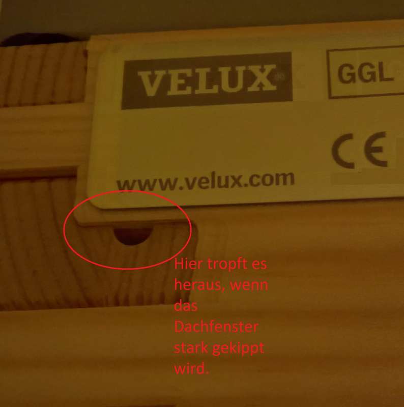

Velux Dachfenster tropft aus Löchern im Innenrahmen:Hallo zusammen,
bei unserem Velux Dachfenster (seit ca. 2 Jahren verbaut) ist mir seit kurzem aufgefallen, dass wenn es stark gekippt wird, dass dann aus den im Anhang rot markierten Loch Wasser heraustropft. (Stark gekippt im Sinne von das Loch im Anhang zeigt dann quasi zum Boden.)
Daher die Frage, ob es sich dabei um normales Verhalten handelt bzw. was der Grund hierfür wohl ist?
Oder ob so etwas nicht sein darf und es korrigiert werden muss?
Schon mal vielen Dank! Bad oder Schlafzimmer?
Wenn es sich (wie ich vermute) um eine Öffnung im Flügelrahmen handelt, so ist es wohl die Dampfdruckausgleichsöffnung für die Glasfalz. Die Frage ist, warum in diesem Glasfalz so viel Tauwasser anfällt?! Gesund ist das auf Dauer sicher nicht. Vielleicht sollte ein Fensterbauer die Gläser und insbesondere die Fuge zwischen Flügelrahmen und Glashalteleiste mit spritzbarem Dichtstoff abdichten.
