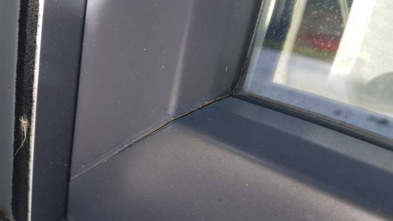

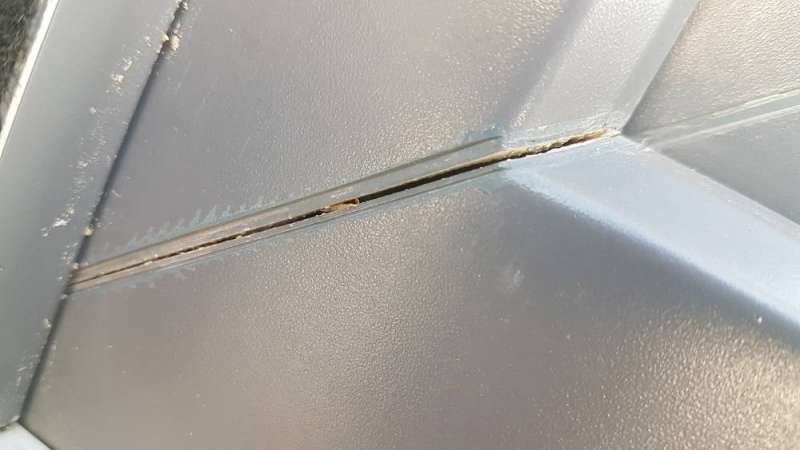

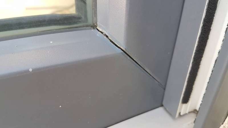

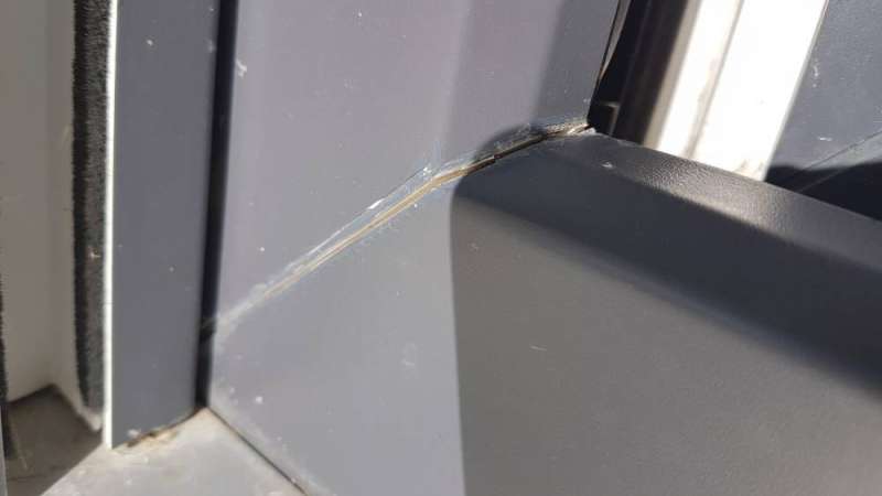

... Guten Morgen,
Wir haben vor 4,5 Jahren mit einem Bauträger eine Doppelhaushälfte gebaut und haben nun das Problem, dass an den Fenstergehrungen die Schweißnähte gerissen sind. Nun besteht ganz klar Handlungsbedarf, die Frage ist für uns nur, ist es möglich die Fenster fachgerecht instand zu setzen, oder müssen die Rahmen wohl möglich ausgetauscht werden. Dies wäre natürlich ein sehr großer Aufwand bei 3 großen Terrassen Fenstern und bringt weitere Putz- und Malerarbeiten (Putzarbeiten, Malerarbeiten) mit sich. Ich denke der Fensterbauer wird dies verhindern wollen.
Ich hänge ein paar Fotos an, und bitte die Forumsmitglieder mit Sachverstand um eine Rückmeldung. Da die Gewährleistung bei Neubauten 5 Jahre beträgt, sollte der Fensterbauer dies noch innerhalb dieser Zeit erledigen.
Herzlichen Dank. G. Staeck

  2. Gewährleistung: Mängelanzeige für gerissene Fenster-Schweißnähte
    Foto von Josef Schrage
    Mängelanzeige
    wichtig ist vorab, dass Sie innerhalb der Gewährleistungszeit die Fehler an den Fenstern nachweislich bei Ihrem Vertragspartner anzeigen und die Beseitigung der Fehler verlangen.
    Wenn Sie sich nicht ganz sicher sind, wer genau Ihr Vertragspartner ist gehen Sie zu einem Bau-Rechtsanwalt.
    Ob nun die Fensterrahmen wie Sie schreiben "fachgerecht instand gesetzt" werden oder erneuert werden, sollte trotz eines möglicherweise damit entstehenden großen Aufwandes nicht Ihre erste Sorge sein.
    Und relativieren Sie nicht schon vorher den entstandenen Schaden, Ihrem Vertragspartner können Sie keinen größeren Gefallen tun.
    Wenn Ihr Vertragspartner mit "zuschmieren" o.ä. kommt, sollten Sie ein selbstständiges Beweisverfahren (mit Hilfe eines Anwaltes) einleiten, da ich eine derartige Reparaturmöglichkeit an Hand der Fotos nicht erkennen kann.
    Handeln Sie schnell!

  5. Ursache: Thermischer Rückschrumpf bei PVC-Fensterprofilen?
    Evtl ...
    Evtl handelt es sich um einen thermischen Rückschrumpf der PVC-Profile, welche eine leichte Spannung im Gehrungsbereich der Fenster erzeugt hat. Wird dieser Rückschrumpf in einem kalten Winter durch einen Kälteschrumpf noch verstärkt, können die Ecken reißen. Prüfen Sie mal mit einer ausreichend langen Setzlatte, ob die Rahmenprofile konkav durchgebogen sind. Wenn ja, könnte der oben beschriebene Effekt eingetreten sein.
    Wenn dies so wäre, lässt sich das in den meisten Fällen und durch eine fachgerechte Reparatur beheben. Allerdings muss dann etwas mehr getan werden, als nur die Ecken auszubessern.

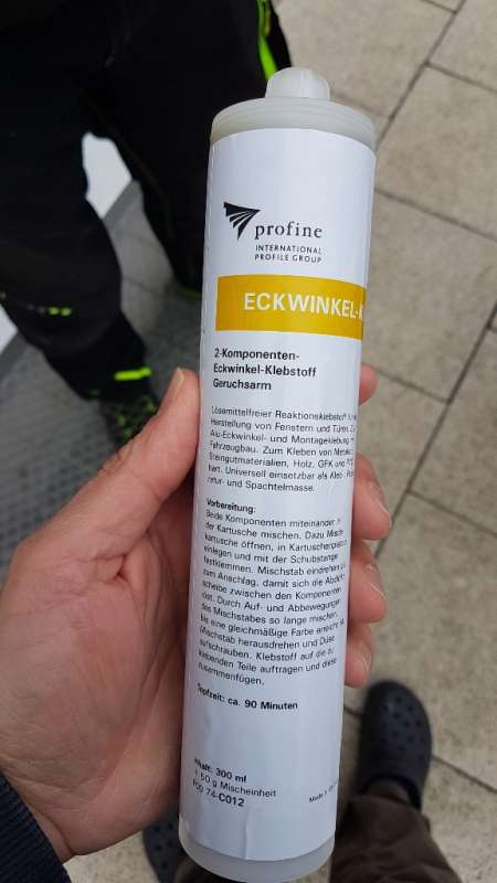

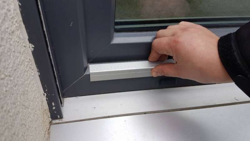

    Herzlichen Dank für die Rückmeldungen.
    Ich werde die Rahmenprofile mal mit Richtlatte prüfen. Heute war unser zuständiger Fensterbau Betrieb vor Ort und beschrieb uns eine Befüllung des Rahmens mit 2 Komponenten Kleber. Die Bohrlöcher sollen dann mit einer Aluleiste abgedeckt werden. Das kann doch nicht wirklich die Lösung sein. Es sind inzwischen 6 Rahmen betroffen ...
    Beste Grüße, G. Staeck
    • BAU.DE / BAU-Forum: 1. Bild zu Antwort "Reparatur-Vorschlag: 2K-Kleber & Aluleisten – Akzeptabel?" auf die Frage "Kunststofffenster: Gerissene Schweißnähte an Gehrungen – Ursachen, Reparatur & Gewährleistung?" im BAU-Forum "Fenster und Außentüren"
    • BAU.DE / BAU-Forum: 2. Bild zu Antwort "Reparatur-Vorschlag: 2K-Kleber & Aluleisten – Akzeptabel?" auf die Frage "Kunststofffenster: Gerissene Schweißnähte an Gehrungen – Ursachen, Reparatur & Gewährleistung?" im BAU-Forum "Fenster und Außentüren"
  7. Materialtipp: 2K-Klebstoff für Reparatur von Kunststofffenstern
    Was die Reparatur ...
    Was die Reparatur der Ecken angeht, ist dieser 2-K-Klebstoff  -  aus der Ferne betrachtet  -  wahrscheinlich das richtige Mittel. Dieser ist in der Kunststoff-Branche für solche Reparaturen vorgesehen. Die Eckfestigkeit hält dann wieder wie früher. 90 % verwenden untauglichen Silikon für so etwas ... Somit scheint das schon mal nicht schlecht zu sein. Wichtig ist aber das Überprüfen der eigentlichen Ursache für das Auftreten der Risse.
    Evtl. hätte man die Bohrungen auch aus dem Falz heraus machen können, dann hätte von von außen keine Bohrlöcher gesehen. Kommt aber drauf an, was der Systemgeber vorschreibt.

    Mit diesem Thema beschäftige mich als Gutachter seit einigen Jahren und halte zu diesen Phänomenen auch Vorträge in der Branche.
    Die Frage zum kompletten Austausch dieser Rahmen ist eher eine Rechtsfrage, die wir hier im Forum nicht beantworten dürfen.
    Fachlich betrachtet ist eine Reparatur durchaus möglich und sofern diese richtig ausgeführt wird, ist sie auch optisch wenig störend.
    Wichtig ist, dass zuvor der Schadensgrund analysiert wird, evtl. sind mehr Maßnahmen nötig, als nur die Ecken die zu reparieren.
    Wird die Reparatur aber fachgerecht durchgeführt, sind die Fenster technisch gesehen wieder wie im ursprünglichen Zustand.
