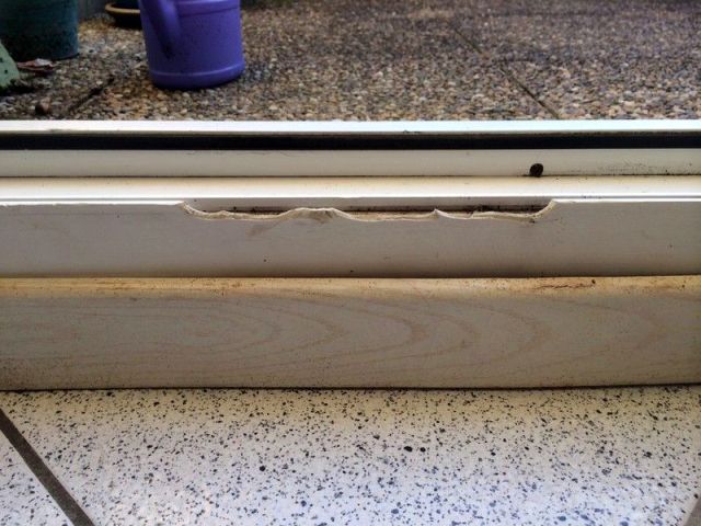

Aus dem Fensterrahmen (Terrassentür) ist ein Stück herausgebrochen und nun läuft bei starkem Regen gelegentlich Wasser durch.
Lässt sich eine solche Beschädigung irgendwie reparieren oder muss der gesamte Rahmen ausgetauscht werden?
Freue mich über Tipps ...

    🔴 KRITISCH: Unverzügliche fachliche Begutachtung durch einen zertifizierten Fenster- und Fassadensachverständigen oder geprüften Energieberater mit Bauphysik-Kompetenz – isolierte Reparatur ohne Prüfung der gesamten Anschlusszone (Dichtungsebenen, Drainage, Verankerung) ist nicht sicherheitskonform.
    🔴 KRITISCH: Keine dauerhafte Reparatur mittels Füller, Spachtel oder Silikon – diese Materialien verlieren bei Witterungseinfluss Haftung und Festigkeit; sie stellen keine statisch oder bauphysikalisch tragfähige Lösung dar.
    ⚠️ WICHTIG: Bis zur fachlichen Begutachtung und Reparatur: Provisorische Abdeckung des Schadens mit witterungsbeständiger Folie (z. B. PE-Folie mit Klebeband), unter Beachtung der notwendigen Luftzirkulation – keinesfalls dauerhafte Versiegelung ohne Entwässerungsmöglichkeit.

    Ein herausgebrochenes Stück am Fensterrahmen einer Terrassentür stellt mehr als nur ein optisches Problem dar: Es beeinträchtigt die statische Integrität, die Witterungsabdichtung und die energetische Effizienz der Konstruktion.
    Die Tatsache, dass bei starkem Regen Wasser durch die Beschädigung eindringt, weist auf einen kompletten Ausfall der primären Dichtungsebene hin – dies kann zu langfristigen Schäden an angrenzenden Bauteilen (z. B. Putz, Mauerwerk, Untergrund, Holzkonstruktionen) führen.
    🔴 Gefahr: Unkontrollierter Feuchteeintrag begünstigt Schimmelbildung, Holzfäule und Korrosion von Metallkomponenten – insbesondere im Bereich der Türschwelle oder des Anschlusses an die Baukonstruktion.
    🔴 Gefahr: Ein beschädigter Rahmen kann die Standsicherheit der gesamten Terrassentür beeinträchtigen, besonders bei windbelasteten Lagen oder bei Einbau in oberen Geschossen.
    ⚠️ Korrektur: Eine dauerhafte "Reparatur" mittels Kitt, Spachtel oder Kunststofffüller ist keine fachgerechte Lösung – solche Materialien altern, schwinden, verlieren die Haftung und können keine mechanische Belastung oder Witterungseinflüsse langfristig abfangen.
    ➕ Ergänzung: Die Entscheidung zwischen Reparatur und Austausch hängt nicht vom sichtbaren Schadensumfang ab, sondern von der Tragfähigkeit des verbliebenen Rahmens, der Materialart (Kunststoff, Aluminium, Holz), der Herstellerangaben zur Reparaturfähigkeit und der Einbausituation (z. B. Einbau in Fassade oder Vorsatzschale).
    ➕ Ergänzung: Selbst bei scheinbar geringfügigem Bruch ist eine fachliche Prüfung der gesamten Anschlusszone (Dichtungsebenen, Drainage, Schwellenabdichtung, statische Verankerung) zwingend erforderlich – ein isolierter Rahmenschaden ist oft Symptom einer tieferliegenden Konstruktions- oder Montagefehler.
    👉 Handlungsempfehlung: Beauftragen Sie unverzüglich einen zertifizierten Fenster- und Fassadensachverständigen oder einen geprüften Energieberater mit Bauphysik-Kompetenz zur detaillierten Schadensanalyse – ein Austausch des Rahmens ist in den meisten Fällen die einzige dauerhafte, sicherheitskonforme und wärmeschutzrechtlich zulässige Lösung.

    Alles ist möglich
    Hallo Alex,
    nun ja mit etwas Innovation sollte die Fehlstelle so auszubesseren sein, dass kein Wasser mehr hineinläuft.
    Fragen Sie mal Ihren örtlichen Kunststoff-Fensterbauer.
    Ansonsten wird voraussichtlich nicht nur der Rahmen, sondern ja nach Alter und Profil die Gesamte Tür fällig mit Aus-Einbau Abdichtung etc.
