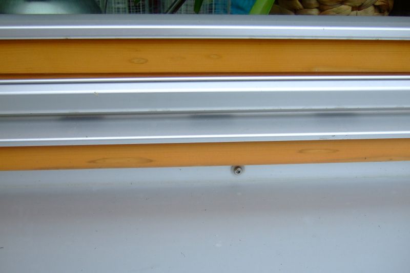

Wir haben Holzfenster, die mit der Spezialbeschichtung Remmers Induline versehen sind. Uns wurde die sog. RSG (Remmers System Garantie) zugesagt: 10 Jahre nicht streichen.

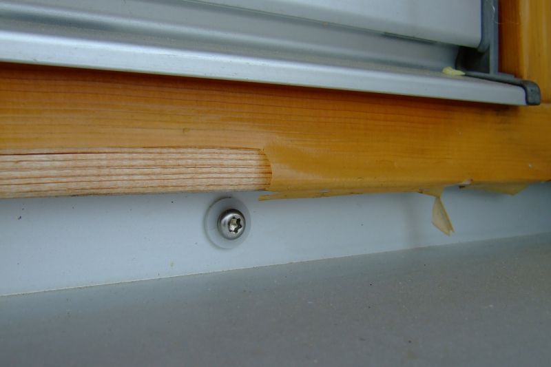

Nach 8 Jahren zeigten sich jedoch ernsthafte Schäden, die von kleinen dunkel verfärbten Stellen bis zu beginnender Ablösung der gesamten Lasur- und Lackschicht reichen. Diese Schäden treten vor allem auf der naturgemäß stärker bewitterten Westseite auf und vor allem im unteren Drittel, vermutlich begünstigt durch Spritzwasser vom Fensterbrett. Die von Remmers vorgeschriebene Pflege haben wir selbstverständlich regelmäßig durchgeführt.
Als ich die Garantie in Anspruch nehmen wollte, wies man mich zuerst darauf hin, dass ich die Garantie nicht abgeschlossen hätte. Dazu hätte ich ein ausgefülltes Formular zurückschicken müssen. Dieses habe ich jedoch nie erhalten. Remmers kann das Gegenteil nicht beweisen.
Remmers war schließlich zu einer Begutachtung durch einen Mitarbeiter bereit. Dieser kam schnell zu dem Schluss, dass es sich um einen Hagelschaden handle, da viele Verfärbungen kreisförmig sind. Ich solle mich an die Gebäudeversicherung wenden.
Die Versicherung schickte einen Gutachter. Der hielt Hagel als Ursache für sehr unwahrscheinlich, da z.B. Dellen auf Fensterbrettern fehlten. Dafür stellte er eine stellenweise mangelhafte Lasur fest und riet dazu, den Hersteller in die Pflicht zu nehmen.
Im mittlerweile 9. Jahr bleiben aber Fensterbauer und Remmers bei ihrer Haltung, es handle sich um einen Hagelschaden und dafür gebe es ohnehin keine Garantie.

    Seltsame Aussage der verschiedenen Parteien. Auf die Rechtsfrage möchte ich nicht eingehen. Nur soviel, ich habe die Bilder geöffnet ohne zuvor den Text gelesen zu haben. Beim ersten Bild dachte ich zuerst ebenfalls sofort an "Hagelschlag". Leider sieht man allerdings die weiteren Merkmale wie Ringe und Lackrisse auf dem Foto nicht.
    Wenn aber zwei Gutachter vor Ort waren, dann sollte eine klare Stellungnahme vorliegen. Entweder es ist ein Hagelschlag Aufgrund mehrere klar definierter Merkmale, oder es ist kein Hagelschlag ebenfalls Aufgrund klarer Merkmale.
    Auf der Aluminium-Fensterbank müssen nicht unbedingt Einschläge zu sehen sein. Die Lackschicht auf einem Nadelholz ist deutlich weicher als die Aluminiumoberfläche. Von daher ist ein Ausschluss von Hagelschäden mit dem Argument dass auf der Aluminiumoberfläche nichts zu sehen ist, nicht ganz stichhaltig.
    Seltsam, man kann sich nur wundern.
    MfG Jürgen Sieber

  6. Lackschäden: Objektive Ursachenforschung bei Remmers Holzfenstern
    Reaktion vom Fragesteller
    Zuerst allen bisherigen "Antwortern" vielen Dank für die rasche Reaktion!
    @ Herrn Sieber: Genaugenommen war EIN Gutachter da, der andere war ein Mitarbeiter der Firma Remmers, von dem ich mir nicht unbedingt ein objektives Urteil erwarte. Der Gutachter hatte noch weitere Argumente gegen Hagel, z.B. dass er aus seiner Tätigkeit das Schadensbild kenne (und das sehe anders aus), dass die Schäden fast ausschließlich im unteren Drittel der Fensterrahmen auftreten und dass kein Schadensdatum bekannt ist. Er hat ja Hagel auch nicht vollständig ausgeschlossen als Ursache für einen Teil der Schäden, hat diesen Anteil aber auf 30 % geschätzt. Folglich zahlt die Versicherung auch höchstens diesen Anteil.
    @Herr Schrage: So ist unsere Rechtslage mit Sicherheit nicht. Wer öffentlich Garantien verspricht, muss auch zu diesen stehen, wenn der Kunde keine Urkunde vorweisen kann. Hersteller und Einbaudatum sind schließlich nachweisbar. Und was bezweckt eine Firma damit, eine Garantie nur "auf Antrag" zu gewähren? Doch wohl nur, dass es möglichst viele Kunden versäumen, diesen Antrag zu stellen. Ist so ein Vorgehen vertrauenswürdig? Ob es legal ist, wäre zu prüfen.
    Dass ich die Pflege nach Vorschrift von Remmers durchgeführt habe, habe ich bereits erwähnt. Remmers verdiente daran durch den Verkauf der Pflegeprodukte, will sich aber jetzt um die Garantie drücken. Zu Ihrem letzten Statement hat Ihnen bereits Herr Stodenberg geantwortet. Außerdem bleibt da das Garantieversprechen.
    @wiki: Ja, die Beschichtung stammt vom Fensterwerk, das ein zertifizierter Fachbetrieb ist. Ich sehe nirgends "BIS" 10 Jahre. Wo finden Sie das? Auf der Seite
    steht: "10 Jahre keine Sanierungsanstriche mehr  -  unter Garantie! "
    @ Herr Stodenberg: Interessant wäre noch, womit die Fenster 1989 gestrichen wurden, da diese Farbe ja offenbar phänomenal war.
