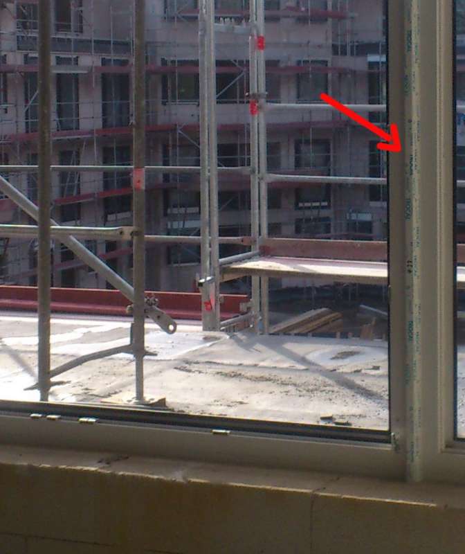

Hallo, in unseren Neubau wurden die Fensterrahmen, Fenster und Balkontüren eingesetzt. Vorab wurde uns mündlich vom Bauunternehmen bestätigt, dass sich die Balkontür um180 Grad öffnen lassen wird. Leider müssen wir nun feststellen, dass sich die Tür nur um ca. 100 Grad öffnen lässt, da die Tür an eine Verstärkung/Strebe (ca. 4 cm tief) des Fensters schlägt (siehe Foto).
Ist es möglich diese Strebe nach außen zu verlegen? Oder gibt es Scharniere die diese Tiefe überbrücken? Oder gibt es dafür noch eine ganz andere kostengünstige Lösung?
Der Bauunternehmen sagt, dass die damalige mündliche Bestätigung nicht schriftlich als Bedingung im Auftrag festgehalten wurde und daher jetzt auch nicht umgesetzt werden muss.
Ich frage mich nun, warum muss ich etwas als Bedingung in den Vertrag aufnehmen, wenn es doch bereits von Natur aus so ist und sogar nochmals bestätigt wurde.

  2. Balkontür: 90° Öffnungswinkel Standard – Vertragliche Vereinbarung nötig
    Weil...
    ...der Fensterbauer für Fenster und Fenstertüren nach den Empfehlungen des (Institut für Fenstertechnik) ift-Rosenheim erstmal nur einen Öffnungswinkel von mind. 90 ° schuldet und alle darüber hinaus gehenden Öffnungswinkel als besondere Eigenschaft hätten vertraglich vereinbart werden müssen.

    Wenn sich auf der Außenseite eine Rollladenschiene oder eine Jalousie-Schiene befindet, können Sie diese "Strebe" nicht ohne weiteres nach außen verlegen.
    Wenn Sie aber auf den Dreh-Kipp-Mechanismus verzichten würden und dieser Türflügel mit "Haustür-Scharnieren" als Dreh-Flügel angeschlagen wird, dann hebt sich der Flügel in der Drehbewegung um ca. 25 bis 30 mm vom Rahmen weg. Je nach Scharnier könnten es auch 40 mm sein. Dies wäre eine Überprüfung Wert. Dann können Sie den Flügel seitlich abstellen.
