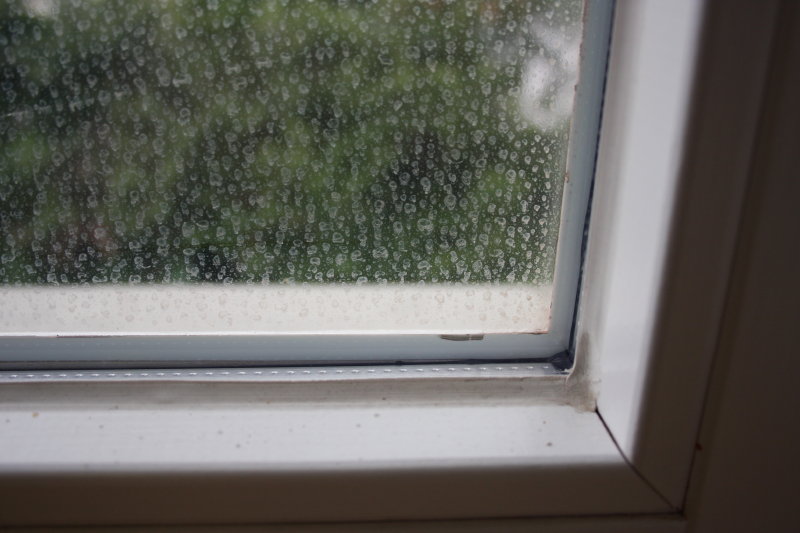

Ich bin vor einem halben Jahr in einen Neubau gezogen. Eine Wohnanlage am Bodensee. Mein Problem sind die Fenster, die nach jedem Regen bis zu 30 cm hoch verspritzt sind. Sogar wenn ich die Jalousien schließe. Gibt es eine preiswerte Möglichkeit wie ich die Fensterbänke "entscherfen" kann?
    🔴 KRITISCH: Sofortige fachliche Begutachtung durch unabhängigen, zertifizierten Bausachverständigen (DINAbk. 18115) zur Sicherstellung vor Feuchteschäden, Schimmelbildung und Bausubstanzschädigung.
    🔴 KRITISCH: Schriftliche Mängelanzeige beim Bauträger einreichen – Anspruch auf Nachbesserung besteht innerhalb der gesetzlichen Gewährleistungsfrist (5 Jahre bei Neubau).
    ⚠️ WICHTIG: Keine Selbsthilfe-Maßnahmen (z. B. Versiegelung, Klebeband, Eigenmontage von Tropfkanten) ohne vorherige fachliche Ursachenanalyse – diese können die Wasserableitung verschlimmern oder die Gewährleistung gefährden.
    ⚠️ WICHTIG: Dokumentation des Schadens mit zeitlich gestaffelten Fotos (auch bei Regen), inkl. Sicht auf Fensterbankneigung, Fugen, Tropfkante und Spritzverhalten – als Beweismittel für Gewährleistungsansprüche.

    Hallo Daniela Osti,
    dass Ihre Fensterbänke "spritzen" glaube ich Ihnen nicht so leicht.
    Das diese Eigenschaft auch bei geschlossenen Jalousien vorhanden ist verwundert mich noch mehr.
    Nun gut, dass Fenster bei Regen nass werden ist etwas normales. Dieses jedoch in Teilbereichen auszuschließen wird schwer zu machen sein.
    Hoffen wir da mal auf die Eingebungen weiterer Forumsteilnehmer.

    Das Phänomen ist nicht unbekannt. Bei Steinfensterbänken kommt es auf der Westseite häufig dazu, dass die Regentropfen zurückspritzen und den unteren Bereich des Glases benetzen. Bei leichtem Regen läuft das Regenwasser an der Fassade herunter und fällt auf den überstehenden Steinfensterbank. Von dort tropft es hoch und spitzt gegen die Scheibe. Ist die Fassade mit Staub oder Pollen behaftet ist anschließend die Scheibe im unteren Drittel stärker verschmutzt als im oberen Bereich. Wenn es sich bei den Jalousien tatsächlich um Lamellen-Jalousien handelt, dann kann dies auch bei leicht schräg gestellten Lamellen vorkommen. Die Scheiben sehen dann aus wie auf diesem Bild.
    Gegenmaßnahmen:? Keine, allenfalls die Scheiben zweimal im Jahr mit einem speziellen abrasiven Glasreiniger reinigen. Dieser verändert die Benetzbarkeit der Glasoberfläche.
    MfG Jürgen Sieber

    ist mit auch nicht unbekannt
    funktioniert auch bei Fensterbänken mit Kupferabdeckung, wenn nur genügend Staub drauf liegt.
