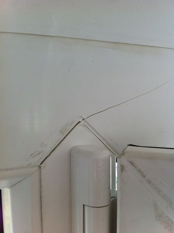

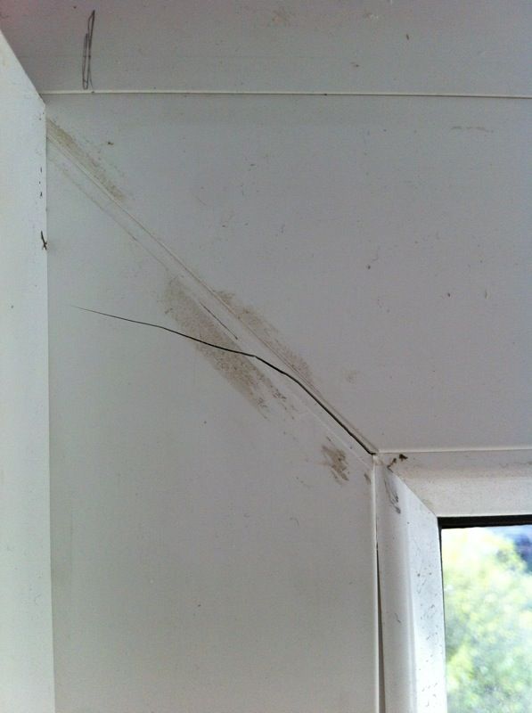

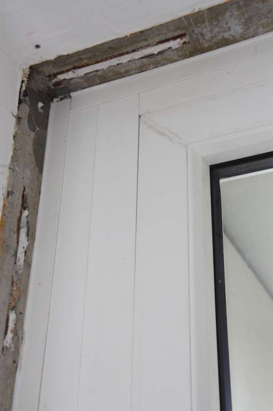

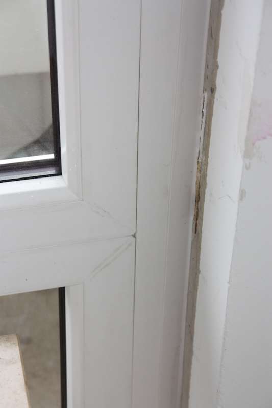

Hallo, am 30.10.12 wurden neue Kunststofffenster von Gealan mit Stockaufdopplungen eingesetzt. Meine Frage: diese Aufdopplungen schließen nicht fugenlos an den Fensterrahmen an, bei manchen Fenstern klafft über die halbe Länge ein Spalt von 2 mmm unten passt es, bei anderen Fenstern über die ganze Länge 2-3 mm Spalt. Auf meine Nachfrage beim Fensterbauer (Schreiner ) " es geht nicht anders ". Das kann doch nicht sein, außer der Beeinträchtigung der Optik, zieht es auch durch diesen Spalt. Außerdem haben sich nach 2 Tagen im Kunststoffrahmen bei einem großen Fenster 2 Risse gebildet, muss der Rahmen ersetzt werden?
Für Antworten wäre ich dankbar

    🔴 KRITISCH: Spalte von 2–3 mm zwischen Stockaufdopplung und Fensterrahmen sowie Risse im Kunststoffrahmen nach nur zwei Tagen sind schwerwiegende Mängel – sofortige fachliche Begutachtung durch unabhängigen Bausachverständigen erforderlich.
    🔴 KRITISCH: Rissbildung im Kunststoffprofil stellt ein unmittelbares Sicherheitsrisiko dar: Der Rahmen erfüllt nicht die Anforderungen der DINAbk. EN 14351-1 und ist nicht verkehrssicher – Austausch des gesamten Fensterelements ist in der Regel zwingend.
    ⚠️ WICHTIG: Feuchteeintrag durch ungedichtete Spalte begünstigt Schimmelbildung an Fensterlaibungen, Holzfaulnis im Stock und Korrosion von Befestigungselementen – alle Anschlussstellen umgehend visuell und feuchtemessend prüfen.
    ⚠️ WICHTIG: Die Aussage "es geht nicht anders" des Fensterbauers ist fachlich nicht haltbar; fugenlose oder fugenarme Anschlüsse bei Stockaufdopplungen sind bei fachgerechter Montage Standard – schriftliche Mängelrüge mit Fristsetzung unverzüglich abgeben.
