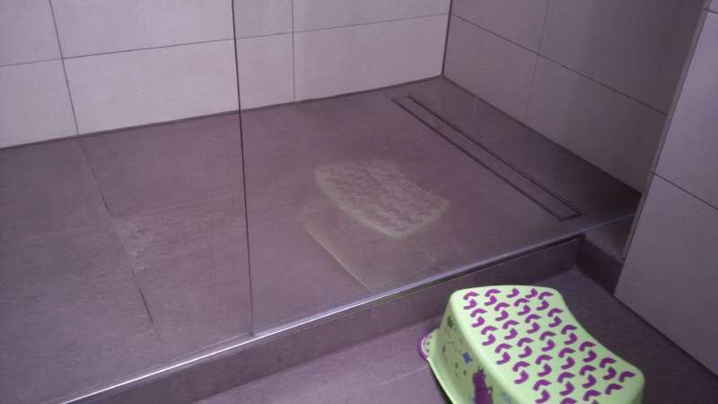

    2. Gefälle-Estrich für Dusche auf kleiner Stufe als Vorbereitung zum Fliesen:
    Duschfläche 2 m², Gefälle auf 1 m² zum geraden Ablauf 60x5 cm 15 cm vor Wand.
    Höhe ausgerechnet aus (Stufenhöhe 9 cm + Normalboden 6 cm)  -  (Estrich ca. 5 cm Unterbau (YTONG) 5 cm Baukleber  -  Fliesen  -  Fliesenkleber-Ditra-Matte): Höchster Punkt 4 cm tiefster Punkt 3 cm
    Kann das inklusive Abdichtung (irgendetwas grünes) weit über 300 € kosten? Falls nein, was würden Sie mit dem dicken Daumen schätzen?
