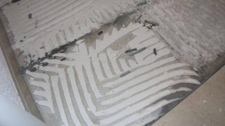

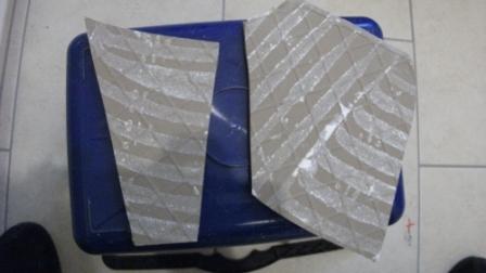

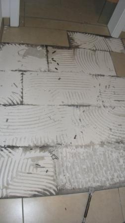

    Folgender Sachverhalt: In unserer neuen Eigentumswohnung haben wir Steinzeugfliesen 30x60 cm verlegen lassen.
    Auf Grund von einer hohen Zahl von Übernasen haben wir reklamiert und jetzt wird vom Fliesenleger ein Teil der Fliesen neu verlegt, um die gravierendsten Punkte zu beheben.
    Bei Herausschneiden/-brechen der Fliesen ist mir aufgefallen, dass auf der Rückseite kaum Kleberreste feststellbar sind. Das Kleberbett ist bis zu 10 mm hoch und mit 10-12 mm kam gearbeitet.
    Auf die Frage, warum keine Kleberanhaftung auf der Fliesenrückseite ist, wurde das vom Fliesenleger als normal bezeichnet. Grund sei die geringe Wasseraufnahme von Steinzeug und spezielle Kunststoffzuschläge beim Fliesenkleber.
    Aufgefallen ist mir noch, dass die relativ großen Fliesen 30x60 teilweise ohne Bruch entfernt werden konnten.
    Auf Grund dieser Erkenntnisse habe ich nun die Befürchtung, dass sich die Fliesen großflächig lösen könnten. Hohlstellen sind durch klopfen bisher nicht feststellbar (Verlegung war Sept. 2015).
    sind die Aussagen des Fliesenlegers schlüssig?
