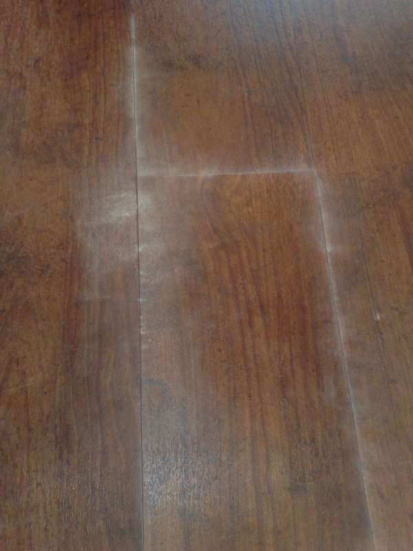

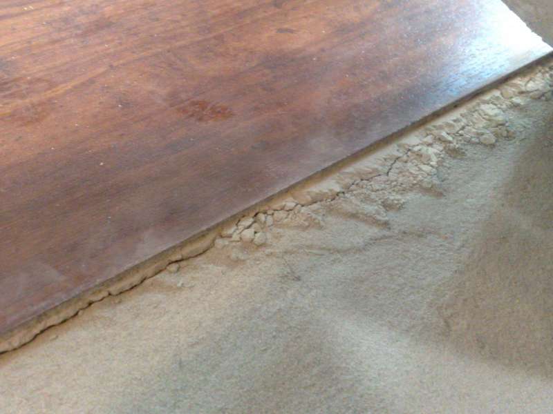

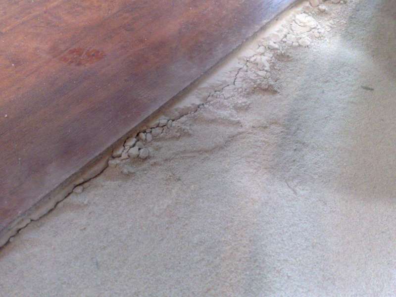

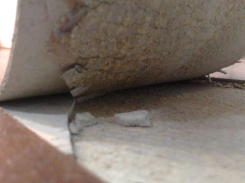

Nach ca. 3,5 Jahren pulverisierte die Spachtelmasse an belasteter Stelle und trat an den Fugen staubförmig aus.
Kanten bogen sich hoch.
Eine Ausbesserung fand bisher nicht statt.
Verlegung durch Fachbetrieb in NRW Anfang 2004 ca. 120 m²
Expona heavy comercial floor 3 mm in niedrig frequentiertem Ladenlokal.
Untergrund war Steinholzestrich unterkellert und immer beheizt.
Nun häufen sich die losen pulverisierenden Stellen.
Der Verleger verwendetete an Material laut Rechnung:
Ardurapid A45 standfeste Spachtelmasse 65 kg
Spachtelmasse OSP 31 3,5 Sack
Neoprenkleber 1 kg
Bodenbelagskleber K1882 2 kg
lt. Stundenauflistung wurde auch grundiert.
Neuverlegung mit Altbelagentfernung 14000 €, daran ist nicht zu denken.
Steht irgend ein Recht auf unserer Seite die Kosten gering zu halten?

    Ich sehe hier ein Problem mit der Spachtelmasse unter dem Expona Commercial Bodenbelag. Das Pulverisieren der Spachtelmasse und das Hochbiegen der Kanten deuten auf einen Materialfehler, eine falsche Verarbeitung oder Feuchtigkeitsprobleme hin.
    Mögliche Ursachen:
    • Falsche Spachtelmasse: Nicht jede Spachtelmasse ist für jeden Bodenbelag und jede Belastung geeignet.
    • Fehlende Grundierung: Eine fehlende oder falsche Grundierung kann die Haftung zwischen Estrich und Spachtelmasse beeinträchtigen.
    • Feuchtigkeit: 🔴 Feuchtigkeit im Untergrund (Steinholzestrich) kann die Spachtelmasse aufquellen und zerstören.
    • Verarbeitungsfehler: Fehler beim Anmischen oder Auftragen der Spachtelmasse können zu Problemen führen.

    Der vorliegende Sachverhalt beschreibt ein Versagen der Spachtelmasse auf einem Expona Commercial Bodenbelag, der auf Steinholzestrich verlegt wurde. Die pulverisierende Spachtelmasse und die hochgebogenen Kanten deuten auf eine unzureichende Haftung oder eine chemische Unverträglichkeit der verwendeten Materialien hin. Die Kombination aus Ardurapid A45, OSP 31, Neoprenkleber und K1882 ist ungewöhnlich und könnte zu Wechselwirkungen geführt haben, die die Stabilität der Spachtelmasse beeinträchtigen.
    🔴 Gefahr: Die pulverisierende Spachtelmasse stellt ein erhebliches Risiko für die Nutzungssicherheit dar, da sich lose Partikel lösen und zu Stolperfallen oder gesundheitlichen Beeinträchtigungen durch Staubbelastung führen können. Zudem besteht die Gefahr, dass sich der Schaden auf angrenzende Flächen ausdehnt.
    ➕ Ergänzung: Der Steinholzestrich als Untergrund ist besonders anfällig für Feuchtigkeitsschwankungen, was die Haftung von Spachtelmassen beeinflussen kann. Auch wenn der Raum beheizt war, könnten Temperaturunterschiede oder eine unzureichende Grundierung die Probleme verstärkt haben. Die Rechnung des Verlegers sollte auf die genauen Produktbezeichnungen und Verarbeitungshinweise geprüft werden.
    ⚠️ Korrektur: Die Annahme, dass eine einfache Ausbesserung möglich ist, ist bei pulverisierter Spachtelmasse und hochgebogenen Kanten unrealistisch. Eine Teilreparatur würde die Ursache nicht beheben und der Schaden würde sich wiederholen. Eine vollständige Entfernung und Neuverlegung ist in der Regel unvermeidbar.
    👉 Handlungsempfehlung: Beauftragen Sie umgehend einen unabhängigen Bausachverständigen mit der Erstellung eines Gutachtens, um die Schadensursache (Materialfehler, Verlegefehler oder Untergrundprobleme) zu klären. Prüfen Sie die Gewährleistungsansprüche gegenüber dem Fachbetrieb, da die Verlegung erst 3,5 Jahre zurückliegt und die gesetzliche Gewährleistungsfrist von 5 Jahren für Bauleistungen in der Regel noch läuft. Dokumentieren Sie alle Schäden mit Fotos und bewahren Sie die Rechnungen und Stundenaufstellungen auf. Eine außergerichtliche Einigung mit dem Verleger oder dessen Haftpflichtversicherung sollte angestrebt werden, um die Kosten für eine Neuverlegung zu reduzieren.
    Die beschriebene Schadenssituation bei einem Expona Commercial Bodenbelag nach nur 3,5 Jahren deutet auf schwerwiegende Verarbeitungs- oder Untergrundprobleme hin: Die pulverisierende Spachtelmasse, hochgebogene Kanten und staubförmiger Austritt an den Fugen sind klare Indikatoren für eine strukturelle Instabilität der Verlegungsschicht.
    🔴 Gefahr: Die fortschreitende Pulverbildung weist auf eine unzureichende Haftung, fehlende Aushärtung oder chemische Inkompatibilität zwischen Spachtelmasse, Grundierung und Untergrund hin – dies kann zu weiterem Abplatzverhalten, Stolpergefahren und Schäden am Belag führen.
    ⚠️ Korrektur: Die Annahme, dass ein beheizter Steinholzestrich als geeigneter Untergrund für eine hochbelastete Spachtelmasse gilt, ist fachlich nicht haltbar: Steinholzestriche sind hygroskopisch, nicht dimensionsstabil und weisen oft unzureichende Druckfestigkeit sowie hohe Restfeuchte auf – sie sind grundsätzlich ungeeignet als Tragschicht für hochfrequente oder schwer belastete Spachtelsysteme.
    ➕ Ergänzung: Die Verwendung zweier unterschiedlicher Spachtelmassen (Ardurapid A45 und OSP 31) ohne dokumentierte Kompatibilitätsprüfung birgt ein hohes Risiko für Spannungsrisse und unterschiedliche Aushärtungsverhalten – insbesondere bei fehlender oder unzureichender Grundierung.
    ❌ Widerspruch: Die Aussage, dass eine Neuverlegung mit Altbelagentfernung "14.000 €" kostet und "darin nicht zu denken" sei, ignoriert die rechtliche und technische Notwendigkeit einer fachgerechten Ursachenanalyse – ohne diese ist jede Kosteneinschätzung spekulativ und rechtlich unverbindlich.
    ✅ Zustimmung: Die Feststellung, dass die Schäden sich "häufen" und "keine Ausbesserung stattgefunden hat", ist sachlich korrekt und unterstreicht die Dringlichkeit einer fachlichen Begutachtung vor weiterer Schadensausbreitung.
    👉 Handlungsempfehlung: Beauftragen Sie unverzüglich einen zertifizierten Sachverständigen für Bodenbeläge (z. B. nach DINAbk. 18032 oder mit Zertifizierung durch die Bausachverständigenkammer), der eine umfassende Schadensanalyse inkl. Feuchtemessung, Haftzugprüfung und Materialkompatibilitätsbewertung durchführt – eine bloße Kostenreduktion ohne fachliche Klärung birgt erhebliche Haftungsrisiken.
