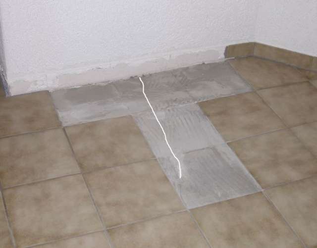

Ich habe einen Riss im (schwimmenden Zement-) Estrich. Die Fliesen darüber waren entweder gebrochen oder abgelöst. Über die Silikonfuge wurden auch die Sockelfliesen abgerissen (siehe Bild, wo ich den Verlauf des Risses eingezeichnet habe).
Wie saniere ich das nun? Mir schwebt vor, den schwimmenden Estrich an dieser Stelle irgendwie gegen den Betonboden abzustützen, z.B. durch Durchbohren und Einpressen von Mörtel oder Epoxydharz.
Und den Riss vor dem Verfliesen mit Glasfaser überdecken?
Murks? Was macht der Fachmann in so einem Fall?
Danke und Gruß
Joachim

    Ich sehe, Sie haben einen Riss im Estrich, der sich auf die Fliesen übertragen hat. Das ist ein häufiges Problem, das verschiedene Ursachen haben kann.
    Mögliche Ursachen:
    • Schwinden des Estrichs: Besonders bei Zementestrich kann es während der Trocknung zu Schwindspannungen und Rissen kommen.
    • Belastung: Punktuelle oder zu hohe Belastung kann zu Rissen führen.
    • Bewegung des Untergrunds: Setzungen oder andere Bewegungen des Untergrunds können sich auf den Estrich übertragen.
    • Fehlerhafte Ausführung: Mangelhafte Verarbeitung des Estrichs (z.B. falsches Mischungsverhältnis, fehlende Bewehrung) kann Risse begünstigen.
    Sanierungsmethoden:
    • Rissverharzung: Bei kleineren, nicht-strukturellen Rissen kann das Vergießen mit Epoxidharz eine Lösung sein. Der Riss wird gereinigt und mit Harz verfüllt.
    • Estricharmierung: Bei größeren oder strukturellen Rissen kann eine Verstärkung des Estrichs notwendig sein, z.B. durch Einbringen von Glasfasergewebe oder Stahlbewehrung.
    • Neuer Estrich: In schweren Fällen, insbesondere bei großflächigen Schäden oder wenn die Ursache nicht behoben werden kann, ist ein kompletter Estrichaufbau erforderlich.
    👉 Handlungsempfehlung: Lassen Sie den Estrich und den Untergrund von einem Fachmann (Estrichleger, Bauingenieur) begutachten, um die Ursache des Risses zu ermitteln und die geeignete Sanierungsmethode festzulegen.
    Der vorliegende Sachverhalt beschreibt einen Riss im schwimmenden Zementestrich mit Fliesenschaden, der durch die Silikonfuge bis zu den Sockelfliesen reicht. Die vom Nutzer vorgeschlagene Sanierungsmethode, den Estrich durch Durchbohren und Einpressen von Mörtel oder Epoxydharz gegen den Betonboden abzustützen, ist fachlich nicht korrekt und birgt erhebliche Risiken.
    ❌ Widerspruch: Die Idee, den schwimmenden Estrich punktuell mit dem Betonboden zu verbinden, widerspricht dem grundlegenden Prinzip eines schwimmenden Estrichs. Dieser muss von der tragenden Schicht und den Wänden entkoppelt bleiben, um Spannungen durch Temperatur- und Feuchteschwankungen auszugleichen. Eine punktuelle Verankerung würde zu neuen Spannungsrissen und Folgeschäden führen.
    ➕ Ergänzung: Die Ursache des Risses muss zunächst fachgerecht geklärt werden. Mögliche Gründe sind unzureichende Trocknung, fehlende oder beschädigte Randdämmstreifen, eine zu geringe Estrichdicke oder Setzungen des Untergrunds. Eine bloße Überdeckung des Risses mit Glasfasergewebe ist keine dauerhafte Lösung, da der Riss weiterarbeiten kann.
    🔴 Gefahr: Ein undichter oder falsch sanierten Estrich kann zu Feuchteschäden, Schimmelbildung im Untergrund und einer Beeinträchtigung der Raumluftqualität führen. Zudem besteht die Gefahr, dass die Fliesen erneut brechen oder sich lösen, wenn die Ursache nicht behoben wird.
    👉 Handlungsempfehlung: Beauftragen Sie einen zertifizierten Estrichleger oder Bausachverständigen. Dieser kann die Rissursache durch eine Kernbohrung oder Feuchtemessung klären. Die fachgerechte Sanierung erfolgt je nach Ursache durch Rissvernadelung mit flexiblem Epoxidharz, Einbau einer Dehnfuge oder im Extremfall durch partiellen Austausch des Estrichs. Lassen Sie vor der Neuverfliesung die Estrichoberfläche professionell vorbereiten und verwenden Sie eine geeignete Entkopplungsmatte.
    Ein Riss im schwimmenden Zementestrich, der zu Fliesenschäden und Ablösungen bis hin zu Sockelfliesen führt, weist auf eine signifikante Bewegung im Untergrund hin – typischerweise verursacht durch Setzungen, unzureichende Dehnungsfugen, fehlende oder ungenügende Trennschicht oder ungleichmäßige Lastverteilung.
    🔴 Gefahr: Das geplante Durchbohren des Estrichs und Einpressen von Mörtel oder Epoxidharz ist extrem gefährlich: Ein schwimmender Estrich darf keinerlei feste Verbindung zum Untergrund eingehen – dies zerstört seine Funktion als bewegungsaufnehmende Schicht und führt zwangsläufig zu weiteren Rissen, Fliesenbrüchen und strukturellen Schäden.
    🔴 Gefahr: Die Verwendung von Glasfaser zur Überdeckung des Risses ohne Behebung der Ursache ist nur eine oberflächliche Täuschung – sie verhindert weder weitere Bewegung noch die Übertragung von Spannungen auf die Fliesenoberfläche.
    ⚠️ Korrektur: Eine Abstützung des Estrichs widerspricht grundlegend der Konstruktion eines schwimmenden Estrichs, der bewusst lose auf einer Trennschicht (z. B. PE-Folie) aufliegt, um Spannungen aus Temperatur- und Feuchteschwankungen aufzunehmen.
    ➕ Ergänzung: Mögliche Ursachen müssen vor Sanierung geklärt werden: Bodensetzungen, fehlende oder defekte Dehnungsfugen im Estrich, unzureichende Estrichdicke, falsche Trocknung oder statische Überlastung – all dies erfordert fachliche Diagnose.
    ✅ Zustimmung: Die Erkenntnis, dass ein Fachmann konsultiert werden sollte, ist vollkommen richtig – nur dieser kann mittels Feuchtemessung, Rissverlaufsanalyse und ggf. Bohrkernuntersuchung die Ursache sicher identifizieren.
    👉 Handlungsempfehlung: Beauftragen Sie unverzüglich einen zertifizierten Bauingenieur oder einen Sachverständigen für Schäden an Gebäuden (z. B. nach Bausachverständigenverordnung), der die Ursache des Risses fachlich bewertet und eine statisch tragfähige, normkonforme Sanierungslösung vorgibt – vor jeglicher Reparatur oder Verfliesung.
