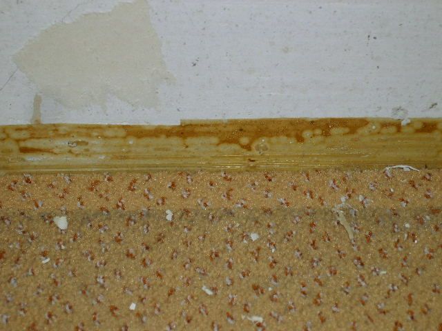

Hallo Foren-Teilnehmer,
ich habe überall in meiner Wohnung dort wo vorher PVC-Boden mit PVC-Teppichbodenleiste gelb-braune Ränder (siehe Foto) des alten Klebers (Anfang 70ziger Jahre). Sieht aus wie getrockneter Pattex, die Konsistenz ist gummiartig, lässt sich ziehen. Meine Frage:
1. ist der gesundheitsschädlich (Asbest)
und
2. Wie bekomme ich ihn weg von den Fliesen. Sehr hartnäckig.
Der PVC-Bodenbelag ist asbestfrei, das habe ich kontrollieren lassen, also muss auch der Kleber unter dem PVC asbestfrei sein sonst wären ja Reste dran gewesen. Weiß allerdings nicht ob der Kleber für die Leisten der gleiche war.
Danke für die Antworten.
Martin B.

    Hallo Martin,
    Klebstoffe haben noch nie Asbest beinhaltet! Das machte auch überhaupt keinen Sinn.
    Was bei Dir vorliegt, sieht tatsächlich aus wie ein damals bei seiner Verarbeitung lösemittelhaltiger Kontaktkleber.
    Keine Gefahr. Das Entfernen der alten Klebstoffriefen kann man am Besten (wenn die Technik nicht zur Verfügung steht) mit einem Stoßschaber bewerkstelligen. Quasi abkratzen. Durch die scharfe Klinge des Schabers geht das aber recht zügig.
    Von Fliesen kann man ihn entweder ebenfalls abstoßen, oder mit einem organischen Lösemittel zu Leibe rücken.
    Methyl-Ethyl-Keton (MEK) funktioniert mit großer Wahrscheinlichkeit, ggf. kann man einen Vorversuch mit Brennspiritus versuchen.
    MfG Klaus
