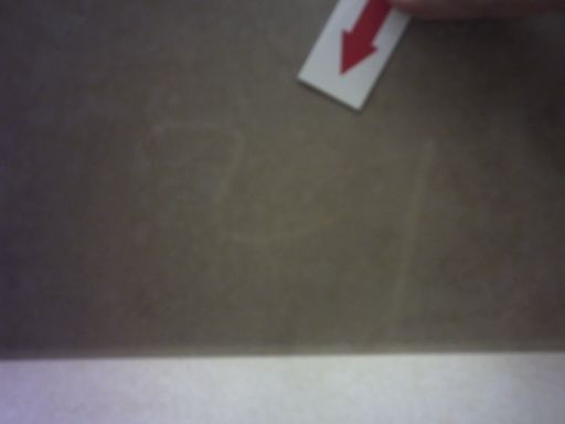

wir haben ca. 85 m² poliertes Feinsteinzeug beige Farbe (Baumarkt, spanischer Hersteller, 1. Sortierung) verlegen lassen. Nach dem Verfugen mit PCI nanofug braun sind auf ca. 1/3 der Fliesen Zahlen erschienen. Versuche, diese mit Zementschleierentferner, Fliesenreiniger u. Nitro-Verdünnung zu entfernen, sind fehlgeschlagen. Bei Reklamation wurde vom Händler mitgeteilt, dass die Zahlen mit "Viss Scheuermilch" herausgehen würden. Ein Versuch zeigte, das es stimmt, allerdings sehr mühsam. Jetzt unsere Frage: Wer ist der Schuldige? Der Fliesenleger hat angeblich alles richtig gemacht und will Bezahlung für den zusätzlichen Aufwand, die Zahlen zu entfernen.
Kann uns bitte jemand weiterhelfen?

(Ein Bild wäre schön, wenn man was drauf sieht.)
Mit was wurde darauf geschrieben und was sollen die Zahlen bedeuten?

Und was soll sich denn nach Händlerangabe auf den Platten befinden? (Wachs?)
Wir hätten gern mal ein Bild davon gesehen.

Hallo, da ich das Foto nicht ins Forum ...
Hallo, da ich das Foto nicht ins Forum stellen kann - evtl. zu ungeschickt - habe ich an baufilu eine E-Mail geschickt mit Foto.

hier ist es
Hallo Herr Filusch,
danke dass Sie mir im Bauforum schreiben. Ich will versuchen, Ihnen ein Bild zu schicken. Ich habe es schon versucht, das 'Bild zu meinem Beitrag anzuhängen, auf BAU.DE im Forum ist es leider nicht gegangen.
Der Fliesenleger ist ein selbständiger Fliesenlegermeister. Der Lieferant sagt, es sei Zitiat aus dem Schreiben: "eine entfernbare Markierung der Sortieranlage, welche schon mal sichtbar bleiben kann. Die Entfernung kann mit einem handelsüblichen Feinsteinzeugreiniger oder Intensivreiniger vorgenommen werden. Wir weisen Sie darauf hin, dass eine Grundreinigung der verlegten Fläche zur Sorgfaltspflicht des Fliesenlegers gehört. "
Hierzu: Weder der Fliesenleger noch die Mitarbeiter des Baumarktes waren in der Lage, die Zahlen mit den og. Mitteln zu entfernen.

Feinsteinzeug: Ursache der Zahlen & effektive Reinigungsmethoden
mal unabhängig von den Haftungsfragen, kann mal jemand ...
mal unabhängig von den Haftungsfragen, kann mal jemand erklären woher die Zahlen kommen, wozu sie da sind, warum man sie erst nach dem Fliesen sieht und wieso man da dann mit Viss ran muss? Da müsste dann doch auch eine Maschine (Exzenterschleifer, Bohnermaschine) mit Schleifvlies gehen, dann sind es vielleicht auch keine 20 Stunden mehr. -
Feinsteinzeug: Zahlen – Sachverständiger & Fugenmaterial-Test
Hallo, genau das möchten wir auch wissen! unserer ...
genau das möchten wir auch wissen! unserer Meinung nach gehen die Zahlen über ein normales Maß der Verschmutzung hinaus, wie es der Lieferant darstellt. Wir werden wohl um einen Sachverständigen nicht herumkommen.
Wir haben jetzt ein anderes Fugenmaterial genommen, von Knauf,
dasselbe Ergebnis.
Das mit der Poliermaschine haben wir auch schon ausprobiert, das geht.

Feinsteinzeug: Zahlen entfernen & Gutschein vom Marktleiter?
Na dann geht es doch (ab)
... und nun (ab) zum Marktleiter und noch 'nen Gutschein abholen. 😉
Wer hat denn gesagt, dass dies was mit den Fugmaterial zu tun haben soll?
Die Auswahl bzw. Suche eines solchen speziellen Reinigers hat doch nun aber auch gar nichts mit der Sorgfaltspflicht bei der Verlegung und der damit verbundenen Reinigung zu tun.
Sie haben doch sicher jetzt noch einige Platten übrig!?
Sieht man unverarbeitet wirklich nichts daran, oder hätte man es nicht vielleicht vorher doch auch erkennen und reklamieren können?
Wer hatte denn nochmal gleich den Tipp mit dem "Viss" gegeben?
Grüße -
Feinsteinzeug: Zahlen erst nach Verfugen sichtbar – Reklamation?
Hallo, ja, wir haben noch Platten übrig. Nein, ...
ja, wir haben noch Platten übrig. Nein, vor dem Verfugen war nichts zu sehen, sonst hätten wir die Platten ja sofort reklamiert. Wir haben einen sehr pingeligen Fliesenleger. Mit dem Knauf-Fugenmaterial kommen die Zahlen auch. Den "Viss-Tipp" hat der Händler an den Baumarkt gegeben.

Feinsteinzeug: Händler-Tipp deutet auf bekanntes Problem hin
hi
also wenn der Tipp vom Händler kam, musste er zuvor auch schon mal Probleme damit gehabt haben.
Ich kenne das Problem nicht, nicht in dieser Art zumindest.
MfG Stephan jun -
Feinsteinzeug: Zahlen durch Wachs – Ursache & Reinigungstipp?
das
könnte doch nur irgend ein Wachs (Stift) sein,
woran dann die Fugenmasse "kleben" bleibt?
Die Pingeligen machen halt aus jeder Mücke einen Elefanten 😉
Grüße -
Feinsteinzeug: Zahlen durch Wachs – Reinigung & Haftung
hi
1. mich würde interessieren warum zahlen drauf sind?
2. jetzt wird etwas problematisch.
poliertes FSZ ist falls nicht imprägniert offenporig, deshalb kann sich fugenmaterial in den offenen Poren festsetzen beim verfugen.
Wurde beim Hersteller nach den polieren der fliese mit einen wachs darauf geschrieben, dann hat es sich darin festgesezt.
Beim verfugen wurden die restlichen Poren mit (besonders bei nano Fugen und anderen hochflex fugen) mit ziemlich feinen füllmaterial zu gefugt. Bei den zahlen ging das fugenmaterial wieder raus, zwecks keine Haftung auf dem wachs
Und nun sieht man die zahlen.
so könnte ich mir es vorstellen.
MfG Stephan jun. -
