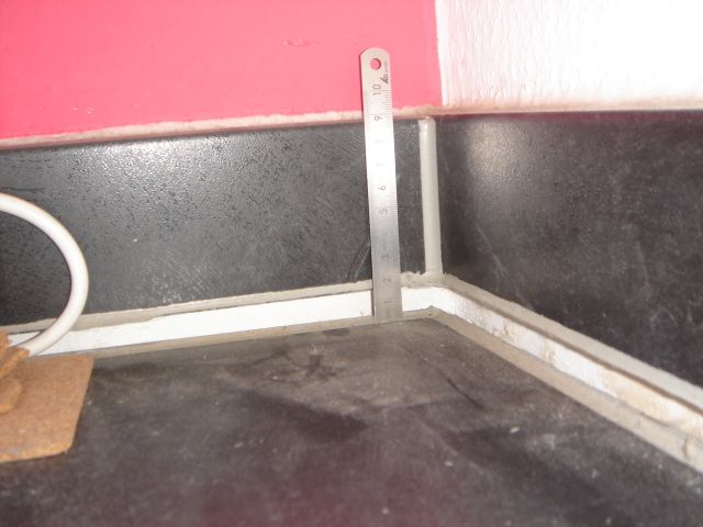

Habe ich ebenso ein Problem mit der Absenkng des Estrich.
Ich habe sämtiche andere Beiträge gelesen und ebenso das Leben des Estrich.
Wir wohnen jetzt seit ca. 3 Jahren in unserem massiv gebauten Einfamilienhaus.
Es wurde ein Zementestrich verwendet.
Jetzt haben wir, speziell im EGAbk., enorme Absenkungen in den Ecken.
Die Küche, welche zuerst gefliest wurde, zeigt Absenkungen von bis zu 1,5 mm. (siehe Bilder)
Man kann sich vorstellen wie schief eine Wasserwaage in diesem Bereich aussieht ...
Meine Frage bezieht sich auf die weitere Vorgehensweise.
Den Mangel schriftlich anzeigen ist klar, aber wie muss eine fachgerechte Instandsetzung aussehen? Muss der kpl. Estrich raus?

Hallo Ronny, ein "Schüsseln" des Zementestrichs ist fast ...
Hallo Ronny,
ein "Schüsseln" des Zementestrichs ist fast schon normal und liegt in der Natur des Zementestrichs. In der Norm wird ein geschüsselter Zementestrich als mangelfrei beschrieben.
Somit kann ich mir kaum vorstellen, dass es einen Handwerker geben wird der hier zu belangen sein könnte.
Dir wird wahrscheinlich nicht viel mehr übrig bleiben als die Sockelfliesen bzw. Sockelleisten zu demontieren und wieder neu zu montieren.
Gruß, Bernhard -

Naja, dass der Estrich so reagiert ist ja ...
Naja, dass der Estrich so reagiert ist ja nachvollziehbar, jedoch wurden dann jedoch die Fliesen zu früh verlegt.
Es wurde auch keine CM Messung durchgeführt.
Für den schiefen Fliesenbelag und die fehl angebrachten Sockelfliesen sollte dieser doch Abhilfe schaffen, oder?
Ronny -

Ich sehe auf dem Bild einen Zollstock der hat von OK Belag bis UKAbk. Silikonfuge des Sockels 1,5 cm. Wahrscheinlich wäre hier jedoch das untere Silikon noch abzuziehen (Kleinkariertenmodus aus)
Frage wäre
Auf welche Messtrecke ist die Verwölbung wie messbar?
Welche Folgen sind jetzt dadurch entstanden?
In wie fern ist Technik und Optik eingeschränkt? -

Ja, es biezieht sich derzeit, mehr oder minder ...
Ja, es biezieht sich derzeit, mehr oder minder auf die Eckenbereiche ...
Wie bereits angesprochen, ist die erneute Setzung der Sockelfliesen nicht möglich, da ja in der Mitte jeder Wand das Fugenmaß noch akzeptabel erscheint, und wenn ich die Sockelfliesen den Bodenfliesen anpasse, ich ja eine schiefe Sockelfliese im Raum habe.
also ich bin Kunde und kann dieses Ergebnis nicht akzeptieren.
Was für Möglichkeiten der Beseitigung des Schadens gibt es?
Die Sockelfliesen neu anbringen funktioniert ja nicht, da der Fußboden ja nicht gesamt abgesenkt ist, sondern nur in den Eckbereichen extrem.
Eine Erneuerung der Fuge mit Silikon ist nicht möglich, da die Fuge unterschiedlich stark ausfallen würde. -

Wenn die Technik keine Beeinträchtigung aufweist redet man hier von "Optischen Beeinträchtigungen" Die Höhe der optischen Beeinträchtigung wird entsprechend des Erscheinungsbildes und bewertet. Dazu würde auch eine unregelmäßige Dichtstofffuge zählen.
Wenn die Absenkung z.B. 1 cm auf den letzten 1 m geschieht wäre anhand der DINAbk. 18202 (da unter überstehenden Enden einer Messlatte an sich nicht gemessen werden darf) der Messpunktabstand zu verdoppeln.
Somit 1 cm auf 2 m. Was interpoliert aus der Tabelle der DIN 18202 flächenfertiger Belag 7,5 mm als zulässig beschreibt.
Au0er einer Minderung, oder gegebenenfalls höher zugeschnittenen Sockeln kann ich hier keine Maßnahme als notwendig betrachten. -

Wenn schon die Toleranzen nach der DINAbk. 18202 ...
Wenn schon die Toleranzen nach der DIN 18202 aufgeführt werden, sollte man aber zur Vollständigkeit hinzufügen, dass man zum Messen einen Wandabstand von 10 cm einhalten muss. -

Warum sollte ein erneutes Setzen der Sockelfliese nicht funktionieren?
Als der Estrich fertig war, lag er in Waage (wollen wir zunächste mal hoffen)
Danach fing er an zu schüsseln und wurde in dieser Zeit mit Fliesen belegt.
Jetzt ist diese Schüsselung wieder zurück gegangen und der Estrich liegt wieder in Waage.
Daraus folgt, dass die Sockelfliesen nicht bei einem erneuten Setzen schief sein werden, sondern, dass sie jetzt schief sind!
Optische Beeinträchtigungen sind nicht zu erwarten. Nur Kosten, die keiner tragen wollen wird. -

Dass ich nun immer noch nicht genau weiß wie ich gegenüber dem Bauträger argumentieren soll ... sollte klar sein, denn die Antworten unterscheiden sich ja doch ein wenig.
Ich verstehe die technische Problematik recht gut, und kann auch Meinungen verstehen, das es anscheinend keinen Mangel darstellt, da sich dieser Prozess nicht verhindern lässt.
Jedoch bin ich immer noch der Auffassung, dass mindestens der Fliesenleger, welcher ja eine Fliesenleger Meisterbetrieb war, hier fehlerhaft gearbeitet hat. Es wurde keine Cm Messung durchgeführt und es wurde ja nun anscheinend zu früh belegt.
Wenn allen diese Problematik bekannt ist, warum wird dann nicht in der Praxis entsprechend gehandelt. Warum gibt es hierfür keine Vorschrift, die besagt, dass ein Zementestrich erst nach x Tagen/Wochen belegt werden darf?
