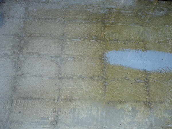

Ein frei bewitterter Estrich wird natürlich bei Starkregen (mal nach draußen gucken und Regenmengen messen) mit einem Vielfachen des Wassers beaufschlagt, was im Anmachwasser des Estrichs enthalten ist. (Mal den wz Wert/m² mit Regenmengen vergleichen.) -

Den Estrich abdecken und verhindern, dass die Estrichscheibe bei unwirtlichen Bedingungen kein Regenwasser von oben beaufschlagen oder seitlich unterlaufen kann - dann ist das Ziel für den Bauherrn und auch den Fliesenleger erreicht!(Zitat)

"Nun den Estrich schnell mit Fliesen belegt und abgewartet, wie sich die einseitig behinderte Trocknung in den Sommermonaten auswirken wird.
Nein, wir, die Sachkundigen, haben derartige, mögliche Schadensmechanismen zu kennen und sie im Sinne des Bauherrn auszuschließen. "
Korrekt, habe ich auch so geschrieben: Estrich muss vor Verlegung belegreif sein.
Mein Fazit ist weiterhin: ein für eine geplante Verfliesung hinderliches schüsseln tritt bei sach- und fachgerechter (sachgerechter, fachgerechter) Herstellung des Estrichs in Bezug auf die Fragestellung nicht auf.
