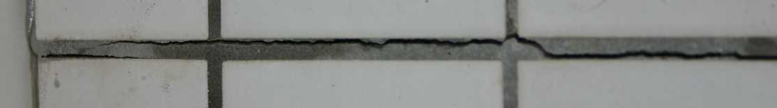

wir sind vor knapp zwei Jahren in einen Neubau eingezogen. Da in unserem Haushalt ein Rollstuhl ist, haben wir uns für einen größeren Duschbereich mit Fliesenboden entschieden.
Nun haben die Fugen zwischen den Fliesen größere Risse bekommen und ich habe Bedenken, dass der ganze Boden undicht wird.
Soweit mir bekannt ist wurden unter den Fliesen Matten verlegt und verschweißt (?), sodass kein Wasser durchdringen kann.
Was kann/muss man machen?
Eine URL zu einem kleineren Bild habe ich angehängt.
Danke bereits jetzt für die Reaktionen.

  2. Fliesenboden Dusche: Gewährleistung prüfen – Estrich als Ursache?
    Gewährleistung noch vorhanden?
    Servus,
    wurde mit den Handwerkern (Fliesen, Estrich) eine Gewährleistung von 2 oder 5 Jahren vereinbart?
    Falls die Gewährleistung noch nicht verstrichen ist, sollten Sie den Mangel schnell anzeigen.
    Was für ein Estrich wurde eingebaut?
    Die Fliesen sitzen noch fest?
    Die Fugen kann man erneuern. Sieht aber eher nach einem Problem im Untergrund (Estrich) aus. Solange die Ursache nicht ermittelt und abgestellt ist, wird es wieder Risse geben.
  3. Fliesenboden Risse: Gewährleistung – Probleme mit Fließestrich!
    Gewährleistung vorhanden
    Da noch keine 2 Jahre vergangen sind, gehe ich davon aus, dass noch Gewährleistung besteht. Da wir aber schon öfter anderer Meinung waren als der Generalunternehmer wüsste ich gerne vorher, was auf uns zukommen könnte.
    Die Fliesen sitzen alle fest. Beim Estrich gab es Probleme, da erst Fließestrich benutzt wurde, der dann aber wieder (teilweise) raus musste, da sonst kein Gefälle möglich war.
    Leider habe ich von der Materie keine Ahnung und stehe immer ziemlich hilflos da:-(
    Danke für die Antwort
  4. Vorgehen bei Rissen: Mangelanzeige an Generalunternehmer!
    Foto von Lieselotte Tussing
    Sie sollten
    den Mangel  -  bitte beschreiben, Fotos beifügen  -  schriftlich beim Generalunternehmer anmelden, per Einschreiben mit Rückschein, Termin zur Beseitigung setzen  -  2 Wochen.
    Darauf hinweisen, dass Folgeschäden durch Wasser möglich sind und ebenfalls zur Gewährleistung gehören.
    Probieren Sie's und melden Sie sich nochmal, wenn der Generalunternehmer sich äußert.
    Sie haben Ihrer Pflicht genüge getan, wenn Sie Mängel beweisen können. Und solcherart aufgebrochene Fugen sind Mängel. Woran es liegt, lässt sich aus der Entfernung kaum sagen  -  es könnte nur geraten werden. Auch der Unternehmer muss sowohl in die Historie (was wurde genau gebaut) als auch in die Schadensbesichtigung vor Ort einsteigen (öffnen, Untergrund gucken etc.).
