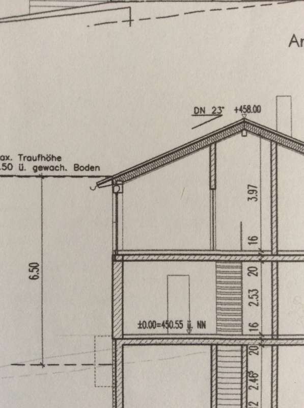

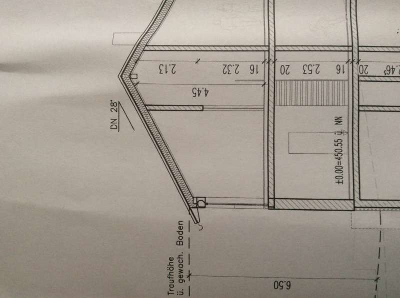

Liebe Community,wir stehen vor der schwierigen Entscheidung, welche Dachneigung wir wählen sollen. Erlaubt sind 22-28 Grad. Wir wollen ein Einfamilienhaus mit zwei Vollgeschossen + offenen Dachstuhl.
Welche Vor- und Nachteile (Vorteile, Nachteile) gibt es/resultieren aus 22 bzw. 28 Grad Dachneigung. Fühlt man sich bei 28 Grad Dachneigung und offenem Dachstuhl im Flur unwohl Aufgrund der Höhe? (Siehe Bilder im Anhang)Vielen Dank für euren Rat.

Bei geringerer Dachneigung läuft das Wasser langsamer ab, daraus resultiert, der Schmutz bleibt länger. Nun gibt es Ziegel, bei denen das egal ist, bei wieder anderen nicht, da kann dann schneller alles vermoosen, wobei dabei die Belichtung und Besonnung und die Lage sowie die insgesamte Ausrichtung des Hauses und des Daches eine Rolle "mit" spielen.
Je Größer die Neigung um so besser, würde ich sagen, weil ich auf bestimmte Dinge Wert lege.
Architektonisch kann es - wie in Ihrem Fall vielleicht auch - besser sein, ein flachere Dachneigung zu wählen. Dann ist der Innenraum nicht so hoch wie in einer hoch ausgerichteten Kirche.
Nicht jeder Ziegel kann eine so flache Dachneigung. Allein schon von der geringen Dachneigung her gesehen betrachtet, kann der Ziegel von Wasser unterlaufen werden, weil der abtropfende tropfen durch Wind, aber auch duch kapillarkräfte (unter dem Ziegel) zurück läuft.
Dabei kommt es natürlich auch entschieden auf die Wahl und mithin auch die Bauart der Ziegel an, und und und und und!
