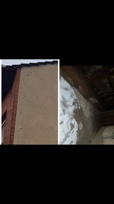

    an der Außenwand ist der Riss sichtbar. Waren jetzt auf dem Dachboden und haben an einigen Stellen den Putz abgemacht. Kann mir evtl. jemand auf dem Foto zeigen, wo der Sitzt genau sitzen könnte?
    Vielen Dank im Voraus.

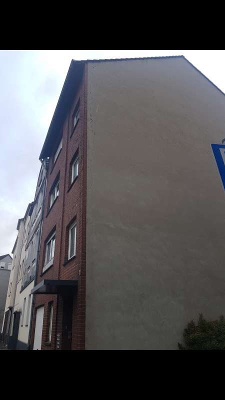

    Der Riss fängt oben am Dach ...

    Bin der Meinung, dass wir schon an der richtigen Stelle den Putz abgemacht haben, oder? ... und was sagt dir das nun? Das sagt mir, dass es nur ein Putzriss ist und kein Mauerriss. Liege ich da falsch? @ Markus Reinartz kannst du mir bitte @ Markus Reinartz
    kannst du mir bitte verraten, ob die Stelle wo wir den Putz abgeklopft haben, ungefähr die Stelle ist, wo der Riss sitzt? "Das sagt mir, dass es nur ... ... ein Putzriss ist und kein Mauerriss. Liege ich da falsch? "
    DAS glaube ich erst, wenn du außen den Putz richtig aufgemacht hast und darunter keine Gefügeschäden im Mauerwerk gefunden hast. Der Riss fängt oben am Dach an und geht runter bis nach unten. Die ersten Meter wurde der schon zugemacht. Würde es reichen wenn, ich in ca. 4 Metern Höhe schaue? Der Riss geht bis unter das Dach sind ca. 15 Meter. Ist schlecht hinzukommen.
    Den Riss soll es schon vor 19 J. gegeben haben, bei Einzug und der soll so geblieben sein. Innenwände sind okay. Die Wand wurde nie behandelt. was Sie in anderen Foren schon doppelt und dreifach empfohlen bekommen haben und lassen Sie uns mit dem Quatsch endlich in Ruhe. Es ist längst alles gesagt bzw. geschrieben worden. meine Frage ist nur, ob ich das so wie die letzten mind. 19 J. so lassen oder etwas daran machen soll! Mach doch was du willst, wenn es dann endlich dein Haus ist. Schieb die Sanierung so lange auf, bis dich Folgeschäden oder nörgelnde Mieter dazu zwingen doch was zu machen. Das ist ganz allein deine Entscheidung.
